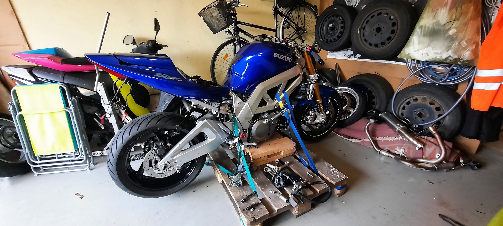

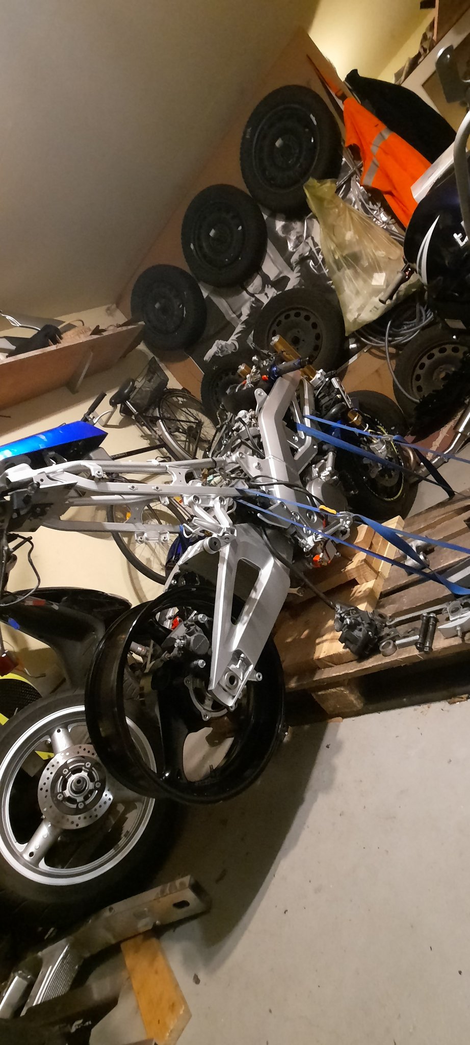

Heute kam die gsr felge mit Achse und bremsanker...ich weiß nicht ob man jetzt sagen kann es passt oder passt nicht. Die GSR Felge steht mit der schwinge schön mittig.
An sich cool, macht aber meine Idee mit schwinge abfräsen wieder kaputt :(
Zudem hab ich gesehen dass an der Mivv krümmerschleife das Stück welches an den hinteren Zylinder kommt ein Knick nach links macht. Muss ich mal testen,ob das nicht doch an der schwinge vorbeigeht, ist nur immer blöd mit meiner Palettenkonstruktion. Viele meiner Kumpels haben ne Hebebühne daheim, nur ich selbst als Zweiradmechatroniker hab keine, touché.

Das Plastikinnenteil im heck hab ich auxh mal schön abgeschnitten damit die schwinge nicht anstößt.
Heckrahmen macht wegen K3 auch keine Probleme.
Momentan stößt die Schwinge nur am Ausgleichsbehälter vom Federbein an, aber es ist ohne die Buchsen und dadurch dass alles noch locker ist noch viel Spiel vorhanden.
Außerdem steht die Schwinge noch recht flach.
Ich bin optimistisch dass sich das ausgeht :) Angel

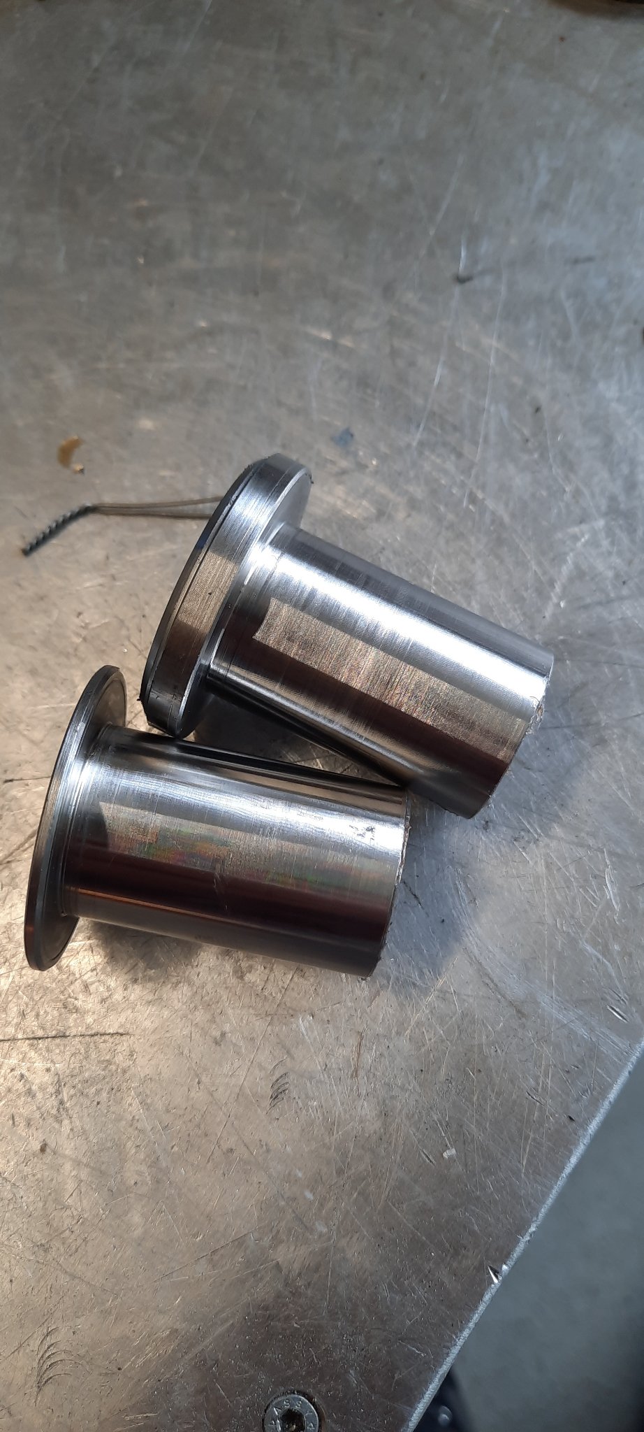

Mittlerweile sind die Buchsen für die Schwinge gedreht. Es werden nun die originalen GSR Lager mit der SV schwingenachse verwendet. Material hierfür war 1.4546.6 Edelstahl VA. Links 7mm Bund und rechts 2mm, heißt rechts 1mm vom originalen Maß geklaut und links den 1mm +3mm damit die schwinge spielfrei im Rahmen sitzt dazu.

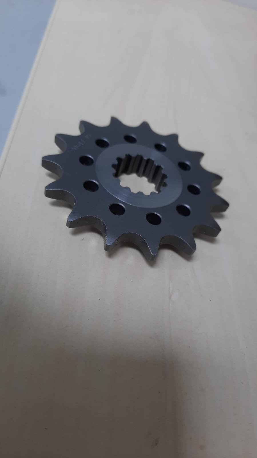

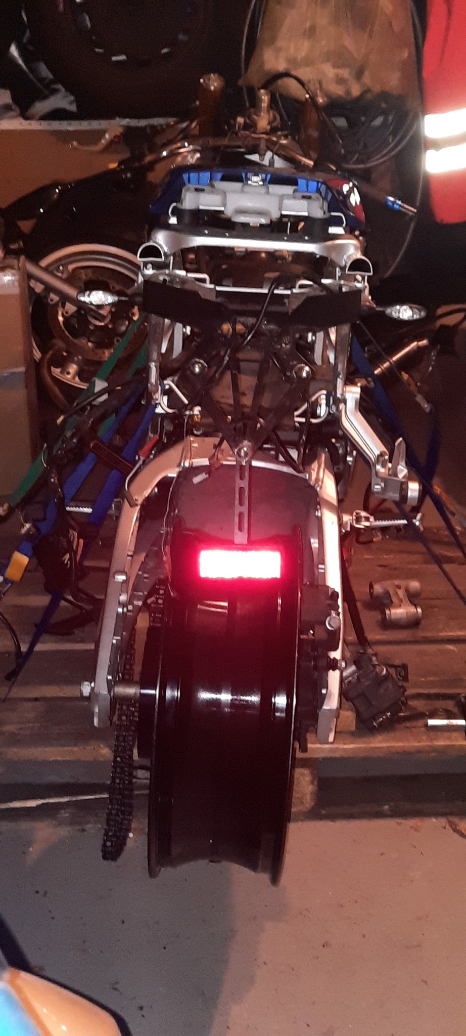

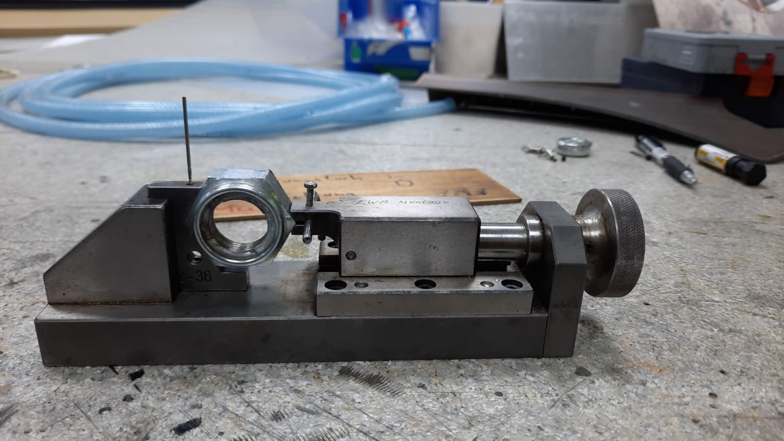

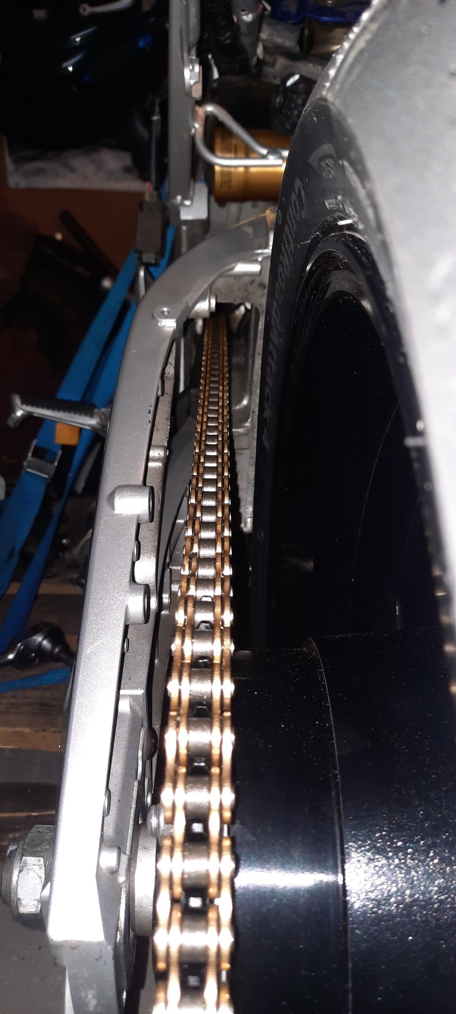

Ein weiteres Problem scheint gelöst, die Kette fluchtet laut Augenmaß relativ schön. Verbaut wurde nun eine 520er Kette mit einem abgedrehten Ritzel einer Honda NC700 wenn ich das richtig gesehen habe. Das hat links und rechts einen schönen fetten Bund welcher auf einer Seite beseitigt wurde. Habe dann ewig gegrübelt wie ich das mit der Sicherung mache, da keine Verzahnung mehr übrig ist für das Blech. Lösung war dann doch sehr simpel, Loch mittels Spezialwerkzeug in die Mutter gebohrt und mit Sicherungsdraht gesichert (der Testversuch auf dem Bild ist nich nicht so schön). Das ist auch kein 0815 Baumarkt Draht sondern richtiger Sicherungsdraht von Airbus. 1,0mm erschien mir etwas dick, probier ich nochmal mit 0,8er.

Die Nummer mit dem Ritzel hätte man auch ohne abdrehen machen können --> GSXR1100W Ritzel wenn mich nicht alles täuscht.
Schöne Haltevorrichtung fürs Mutterbohren! Taugt mir sehr. Das mässte ja universell für alle Größen passen oder?
Die Lösung mit dem Draht ist doch top!

1100er Gixxer Ritzel habe ich auch noch in Erinnerung. Weiß aber nciht mehr von welchem Baujahr. Weißt du das noch?

Das mit den GSXR1100 Ritzel habe ich schon in deinem Umbau Beitrag gelesen, aber hab kein originales mit offset gefunden, egal welches Baujahr. Außer du nimmst auch eins mit 520er Teilung, dann hast du die Differenz zu 530 als offset.
Das Werkzeug ist nicht ganz universell, gibt verschiedene Einsätze. Hier wurde auch der 36er Einsatz für die 32er Nuss verwendet.

Habe nochmal bei jtsprockets im Katalog geblättert..
Das wäre dann hier das JTF308 :wink:

Das sieht schon anders aus, ist aber doch ein bisschen schmal. Meins hatte glaub eine Gesamtbreit um die 17mm und ist durchgehend verzahnt.
Die Mutter sitzt nun, wie auf dem bild zu sehen, so weit außen wie möglich.

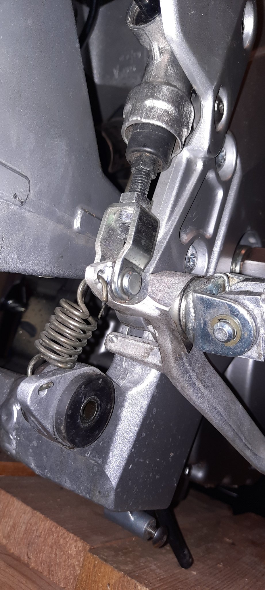

Heute gibt's nur einen kleinen aber meiner Meinung nach schön gelösten Fortschritt.
Die hintere Bremspumpe hat ja das Problem dass der Anschluss für die Leitung seitlich ist.
Verbaut wurde nun eine Pumpe der GSXS1000/F.
Lochabstand gleich, Gesamtlänge gleich, Anschluss für Behälter ähnlich. Wie auf den Bilder zu sehen passt das optimal :) ;) bier
