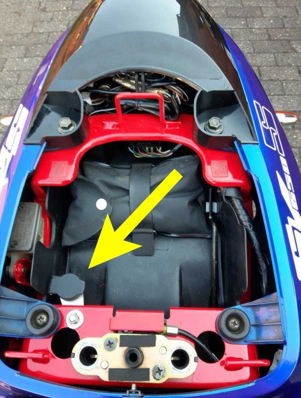

Meine SV 650 S, inzwischen aber verkauft. Steckdose unter dem Soziussitz.

SVen6-5-0 hat geschrieben: ↑12.01.2022 14:58Ich hab bei mir unterm Sozius-Sitz ein 4mm^2 kabel vom Plus pol verlegt und mit einer selbstgepfuschten Schutzkappe versehen, damit es bei der fahrt nicht an den Rahmen kommen kann^^
4mm^2 Kabelquerschnitt reicht vollkommen zum laden und starten wenn die batterie mal leer ist
Minus vom Rahmen hinten
