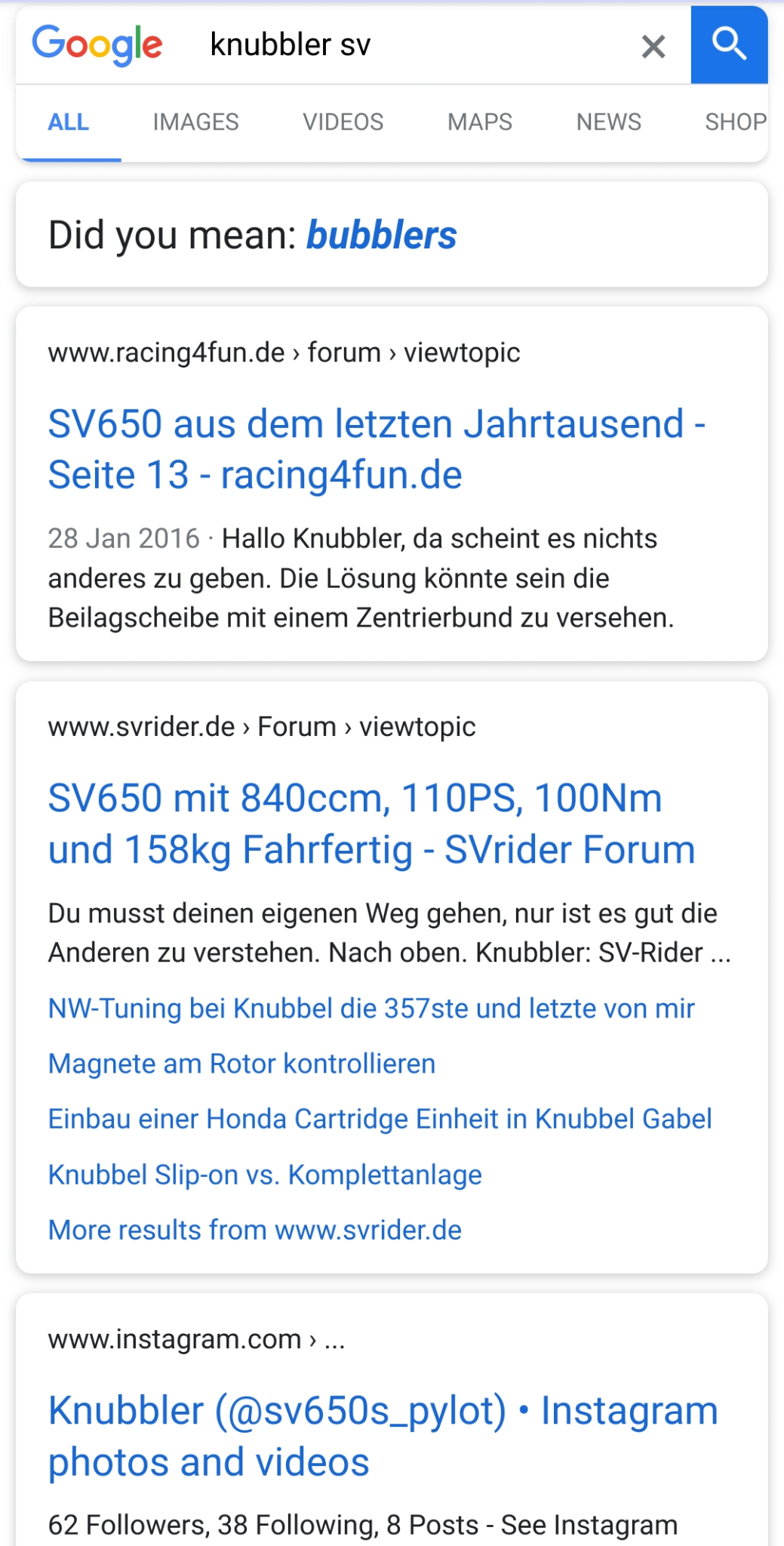

Knubbler
Beiträge: 3042
Registriert: 09.11.2013 21:07
Re: Knubbel Nockenwellentuning
Beitrag von Knubbler » 18.08.2023 13:45
Das ist auf jeden Fall die einfachste Variante. Jedoch hat die Kante lediglich 72PS und mehr braucht man auch nicht erwarten, wenn man sie in die Vergaser Variante einbaut.
Der Auspuff Topf ist nicht wirklich der begrenzende Faktor, es sind die Serienkrümmer. Viele haben mit nur einem anderen Topf sogar Einbußen.
Am besten ist es daher, die Nockenwellen umzupressen/neu zu Schleifen und eine Komplettanlage zu verbauen.
Der SV Motor hat einiges an Potential und kann standhaft auf über 100PS gebracht werden. Bei Interesse einfach meinen Nicknamen googeln.

@Knubbler
Finde nix unter deinem nicknamen hab dir schon ne PN geschrieben
Knubbler
Beiträge: 3042
Beitrag von Knubbler » 18.08.2023 23:47
Schau mal da
