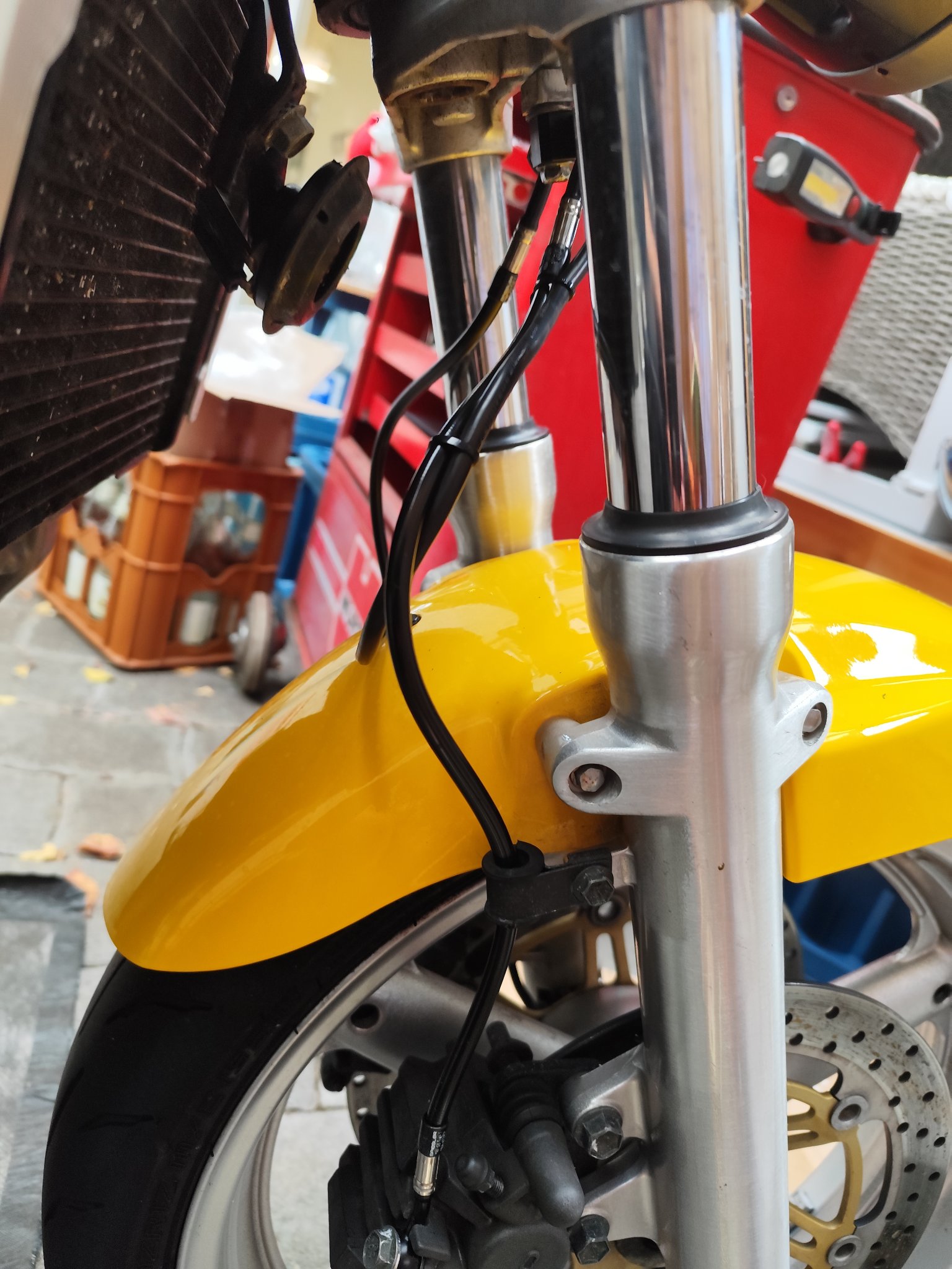

Ich werde es mal suchen, hab aber schon mit Spiegler telefoniert, werde auf 3 Leitungen umbauen, jetzt sind es zwei , was recht klobig an der Pumpe oben ausschaut.
Die original Leitung ist vom Verteiler ca 34cm lang die Superbike Variante von Spiegler 40cm, da auch ein ABM SB eingetragen ist hab ich diese Variante genommen, natürlich vorher die Länge gemessen.

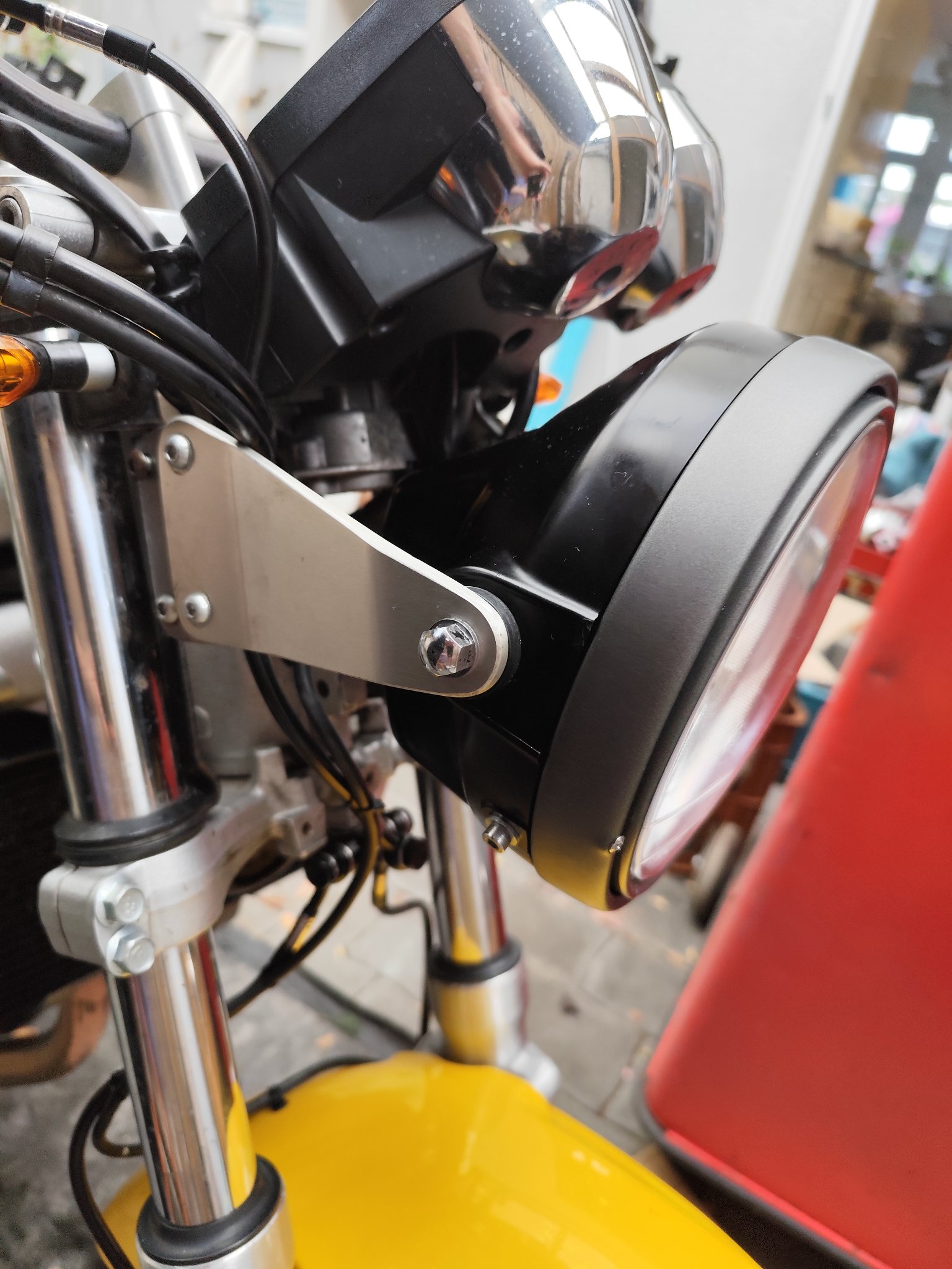

So, neue Leitung verbaut, das gute ist, es ist schon ein ABM Lenker eingetragen der mit der längeren Leitung von Spiegler in der ABE intrigiert ist.
Hab nur 2-3 cm pro Seite die Segelstange gekürzt, fällt durch die Lenkerendenspiegel kaum auf
Es ist iauch ein 3er Verteiler verbaut, den originalen 2er hab ich nicht und wollte keine Doppelhohlschraube verwenden.
Kurz gesagt, jetzt hab ich genug Luft und Spiel bei den Leitungen.
