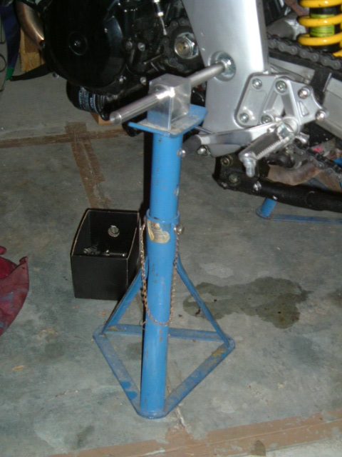

Hallo
Dann wwerde ich mal meine Interpretation von einem Montageständer vorstellen.
Diesen Ständer bin ich gerade noch am verbessern.
Ich werde in die Böcke ganz einfache Hydraulik Jack Heber einbauen, dann kann ich diese hochpumpen.
Bilder folgen
Bilder folgen

Re: Montageständer selbstgebaut
Sehr schön gemacht x-racing
Nachdem ich vorhin auch Probleme mit meinem Heber von Louis hatte, werde ich wohl deine Methode anwenden und es genauso machen wie du.
Schafft man es danach problemlos das Motorrad alleine zu heben?
Ja, ist keine Problem mehr. Mopped auf`m Seitenständer, Montageständer festschrauben, Mopped gerade stellen, dadurch steht der Montageständer schon richtig auf beiden Rollen, dann nur noch mit dem Fuß dagegendrücken...Schafft man es danach problemlos das Motorrad alleine zu heben?
Und steht sehr stabil, habe am WE ein Gixxer-Bein eingebaut, mit dem wackeligen Schwingenauflagen hätte ich das wahrscheinlich nicht gemacht...
@giant,(wenns dich noch interesiert) den Heber hab ich auch.
Ich mir grad das auch überlegt und man könnte sich doch im Baumarkt einfach n Rundmaterial kaufen, das den gleichen durchmesser hat wie die STange vom Orginalheber. Auf des Rundmaterial n M8 Gewinde schneiden und auf die Richtige Länge absägen und an die abgesägte Fläche vllt ne Flügelmutter oder ähnliches dranscheißen. Kannst dann entweder die orginal auflage verwenden oder halt das selbstgebaute.
Ich glaub ich werd das mal versuchen =)
@ Dieter, wie schon einige gesagt ham, ist der vordere ständer echt gut gemacht. Werd ich auch mal versuchen den nachzubauen.
Ich frag mich grad nur, ob Inlinerrollen das Gewicht aushalten würden ? Auf den Ständer kommt dann ja schon fast das gesamte Gewicht der SV drauf... was meinst du ?
Die Inlinerollen halten ohne Probleme...
Merci für die Idee Dieter ;o)
Hab mal ein Filmchen hochgeladen wie das mit dem Aufbocken alleine geht:
Hab ich richtig geshen das du deine SV auf riemen umgebaut hast? O_o
Ja, vor 40tkm. Siehe Thread "Zahnriemen statt Kette", Fotos sind in meiner OWL...S 056 VS hat geschrieben:Hab ich richtig geshen das du deine SV auf riemen umgebaut hast? O_o![]()
