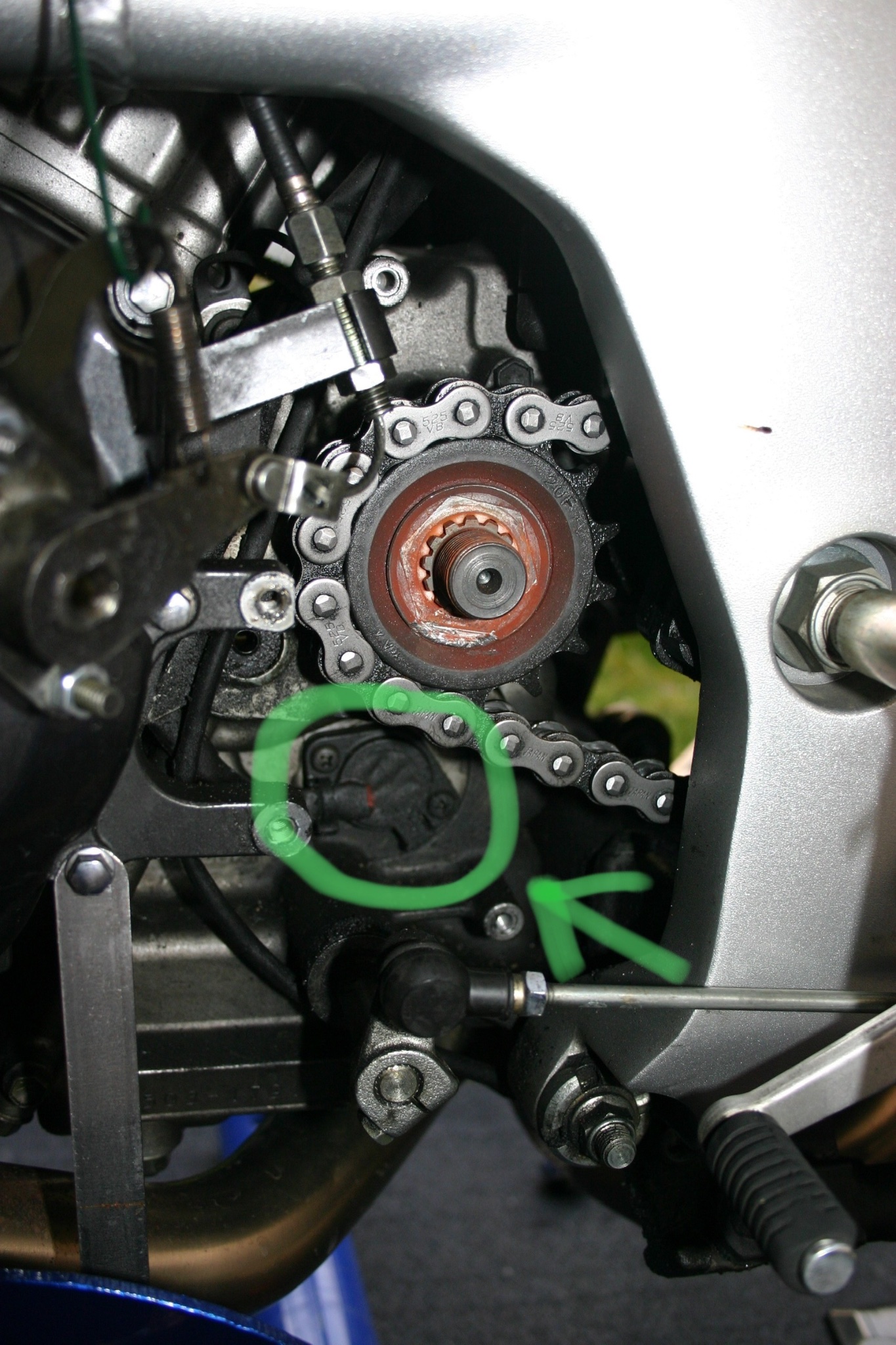

Beitrag von 2blue » 25.02.2023 12:27
Hallo Tom,
hier kann man den Gangsensor sehen. Im Normalfall sitzt da aber die Kupplungsschnecke in Weg, siehe hier in meinem Gallerie Thread über die Kupplungsschnecke.

Hallo Gerhard,
wow vielen Dank, ja WER sich mal BÜCKT und das FETT vom Vorbesitzer WEGWISCHT ... der erkennt dann auch das da iwo tatsächlich ein Gamgsensor sitzt KLASSE Sache ;) Jetzt hab ich bei E-Bucht einige Sensoren gefunden ... ich orientiere mich an den Anschraubpunkten sehe zu das dem zwei Gangkontakte gegenüberliegen und bei dem einen leicht links davon der Neutralpunkt ist ... gehe ich richtig in der ANnahme das dies funktionieren könnte oder ist das ein wenig komplizierter !? ... ich meine 10-15 Euro sind ja eigentlich ein Schnäppchen !? ODer muss das dann der originale von der "Kante" sein !?
LG Tom

Hallo Tom,
habe halt den der Kannte, und der hat halt den richtigen Durchmesser und der Rest stimmt halt auch. Es gibt bestimmt noch andere die passen, aber bestimmt auch viele die nicht 100% passen und vielleicht angepasst werden müssen. Selbst am Kantensensor muss Hand angelegt werden und die Widerstände entfernt und die Kabel direkt angeschlossen werden. Ob dein Tacho einen geschalteten Plus erwartet oder gegen Masse schaltet ist halt auch noch zu berücksichtigen.
