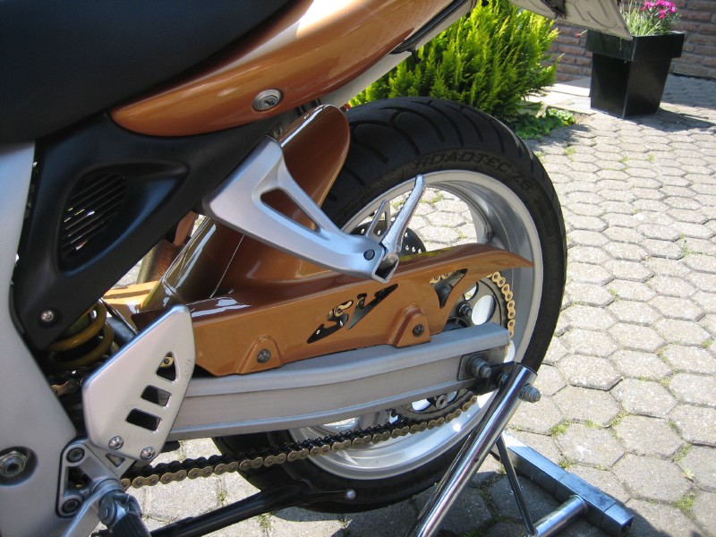

nachdem meine letzte goldene Emuna nicht mal 5000 km gehalten hat, wahrscheinlich wg. wheelies, habe ich jetzt ne goldene von DID drauf!die ist billiger und bestimmt nicht schlechter!
das ist sie :-)
goldene DID.jpg (143.87 KiB) 1577 mal betrachtet

gold wäre au ne alterntive, hat n schönen kontrast, sticht raus. was hat die did gekostet?

iris is auch golden - und nach 1000km is da nix mehr goldig :wink:

Bluebird hat geschrieben:gold wäre au ne alterntive, hat n schönen kontrast, sticht raus. was hat die did gekostet?
Für die Kette 136€, Ritzel glaub 8 € und das Kettenrad war noch von der Enuma weil die keine Verschleissspuren hatte!wie auch nach 5000km.... :?
siehst übrigens keinen unterschied zur Enuma
und immer schön sauber halten, mit Diesel gehts richtig Preiswert und schnell!
Kettenspray benutze ich von HeinGericke- Motul Chain....TOP :!:

wie haltet ihr eure ketten denn so sauber, montiert ihr die kette ab und legt sie ein? ich habe mal versucht meine zu reinigen...ohne erfolg, gab ne riesen sauerei!

habe letzens das erste mal richtig erfolg gehabt!Im Handbuch steht übrigens das die Reiningungsdauer nicht die zeit von 10 minuten überschreiten sollte!soweit sogut!
-habn Liter Diesel an der Tanke gekauft
-Motorrad aufgebockt, ca. 10 Lapppen grossflächig speziell unter der Kette ausgelegt
-Diesel in Becherchen gekippt
-Grosse Schuhbürste schön reingetunkt und immer schön auf die Kette matschen, bürsten von allen Seiten
-dann mit Lappen nochmal alles nachgewischt und später mim Gartenschlauch auf die Kettenglieder draufgehalten dass alles sauber wird
-dann noch ne kurze fahrt über die strasse bei uns, dass auch alles raussschleudert
-stündchen gewartet und dann
endlich
Geschmiert ... ;-)
verbraucht habe ich übrigens nur ein halber Liter Diesel(50ct)....ergebnis siehste ja oben

Cool, danke...werd mir gleich Diesel besorgen.
sebbyrides
Beitrag von sebbyrides » 29.06.2006 9:46
hab mir gestern abend gleich noch diesel besorgt und die kette gereinigt...einfach nur geil! hab gar noch nie gesehen dass ich eine DID Kette habe...die war vom anfang an drauf!
