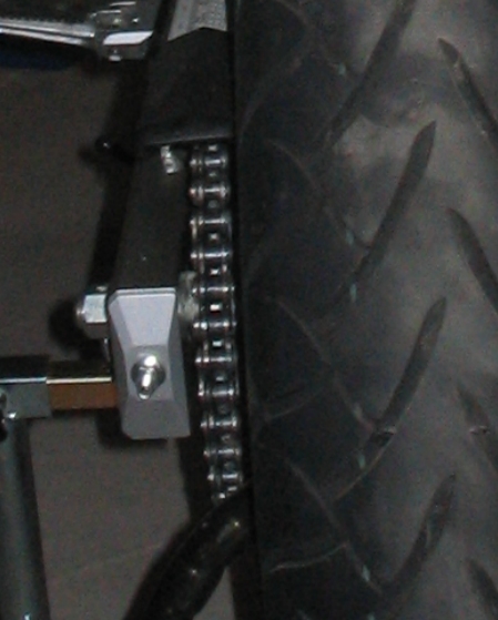

Das mitm Rasseln ist bei meiner Freundin ihrer SV anders, vor der 1000 Inspektion lief alles wie Butter, danach rasselt sie wenn Gas gegeben wird aber auch manchmal beim Gaswegnehmen in Richtung Schiebebetrieb.
Hab die Kette nochmal mit nem CatLaser vom Polo eingestellt, hat jetzt wenn meine Freundin draufsitzt, 1,5 cm Spiel unbelastet so 2,2cm. Sollte nicht zu straff sein, weil wenns lockerer ist schlägt die Kette zu sehr. Der Laserstrahl verläuft vom Kranz zum Ritzel völlig gerade an der Gleichen Stelle der Kette. Bekannter fährt ne 900er Blade meint das ist so korrekt.
Was mir aufgefallen ist das der Kattenkranz hinten versucht zu weit rechts in die Kette zu greifen bzw wenn man paar Umdrehungen am Hinterrad macht, greift diese wieder zu weit links in die Kette mit den Kettenkranzzähnen. Die optimale Mitte zu finden ist sehr schwierig bzw unmöglich da ja auch die Kettenspanner und die Markierungen völlig ungenau sind.
Beim Händler hieß es, damals nach der Inspektion, das sei normal und ich sollte doch nur hochwertiges Kettenfett verwenden. Die nehmen France Equiment, ich nehm das weiße Kettenfett vom Polo mit Teflon, hatte damals recht gut abgeschnitten.
Was mir stinkt ist des Rasseln vorher wars ja auch nicht, gibts da Abhilfe das hör ich sogar beim Hinterherfahren mit meiner Honda und geschlossenem Helm.
- vor der 1000km Insp.
- suzi-kette.JPG (139.38 KiB) 1209 mal betrachtet
