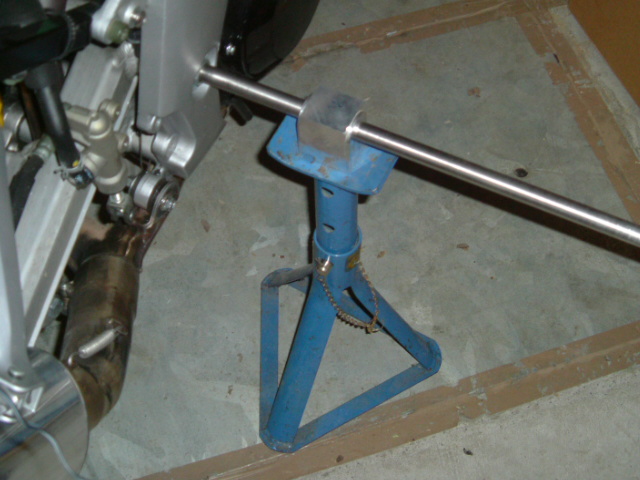

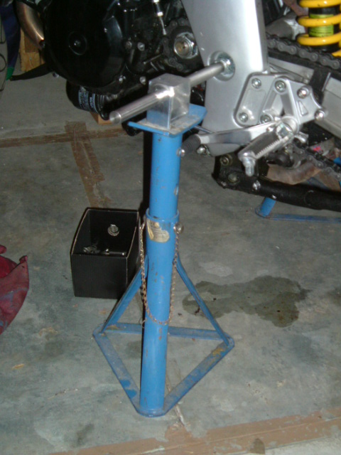

Hallo
Also wenn man ein bischen basteln kann und zwei Autoböcke übrig hat,wäre auch so etwas möglich.
Wenn die Schwinge raus muss, ist diese Lösung zwar nicht zu verwenden, aber wie oft muss die schwinge raus?
Wenn die Schwinge raus muss habe ich zwei Holzböcke und einen Holzbalken unter den Heckrahmen.
Gruss
Joachim
