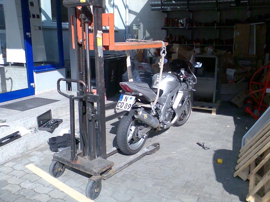

SO Jungs, habs nun vollbracht, bis man aber die schrauben auf hat.... 8O
Mit nem langen Hebelarm aber kein Problem :D
Hier mal ein Bild wie ichs gemacht hab, btw. Maschinchen fährt sich irgendwie handlicher...und beim "aufdenständersetzen" steht sie viel tiefer..das ist sehr ungewohnt :lol:

8O hattest wohl keinen Baukran zur Hand, wa? :lol:

Hm, nö, hatte abe rkeine andere Möglichkeit :lol:
Bzw. is wirklich komfortabel es so zu machen, Wenn dann mal das kleingeld stimmen sollte kommt ein anderes Beinchen rein, is so wirklich easy :rider:
