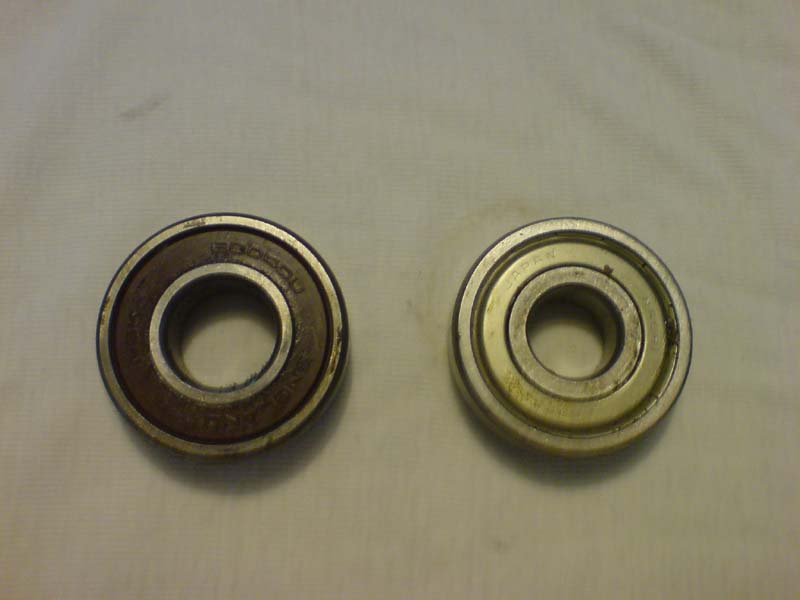

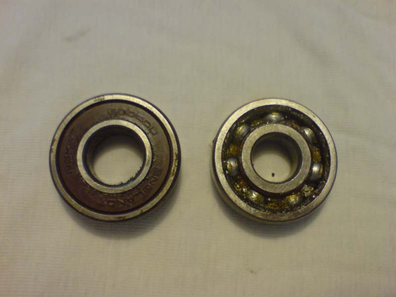

So hier mal Bilder der Kugellager:
links beidseitig geschlossenes Lager (2RS), rechts standard Lager mit Deckscheibe einseitig

links geschlossenes Lager, rechts standard Lager

Ahso. Ja das macht sinn, die gleich gegen abgedichtete Lager auszutauschen.
Habs eh nicht verstanden, warum die offen sind...
