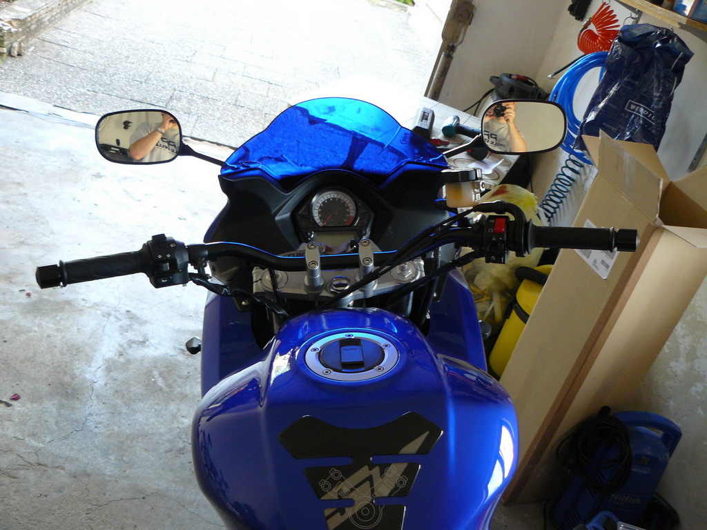

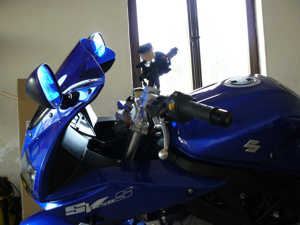

Hab heute bei meiner Kante "S" die N-Brücke und ne LSL Streetbar 760mm angebaut.
Also mir ist der Gaszug zu kurz, auch wenn ich ihn rechts aus dem Rahmen raus lege, dann wird er zu stark geknickt und läuft schwergängig.
Die "N" hat scheinbar aber auch noch ne andere Gasarmatur.

Markus2811
Beiträge: 82
Registriert: 08.08.2006 14:41
Wohnort: nähe Nürnberg
Re: SBK-Lenker und nichts passt
Beitrag von Markus2811 » 29.08.2009 17:54
Ich hab die Schaltereinheit in "normaler" Stellung montiert (u. Lenker gebohrt) und deswegen kann ich den Gaszug nicht unterhalb der Schaltereinheit vorbeiführen.

Markus2811
Beiträge: 82
Beitrag von Markus2811 » 29.08.2009 18:50
Bremsleitung und Gaszüge muss ich am Montag bestellen.
Bremsarmatur kommt noch von einer "N", die Brücke wird im Winter noch schwarz gemacht. Wird nämlich ein Umbau zum Naked-Bike.
MT03 Scheinwerfer und Lenkerspiegel liegen auch schon hier.
Hier der aktuelle Stand:

Beitrag von Chrissiboy » 29.08.2009 18:52
Ist das wirklich ein Streetbar? Sieht fast aus wie ein flacher SBK. Aber die Loesung mit den Gaszuegen sieht eher bescheiden aus....

Markus2811 hat geschrieben:Ich hab die Schaltereinheit in "normaler" Stellung montiert (u. Lenker gebohrt) und deswegen kann ich den Gaszug nicht unterhalb der Schaltereinheit vorbeiführen.
Das geht wegen der Form der rechten Schaltereinheit der S-Kante prinzipell nicht.
Von B-JT** hab ich für genau das Problem mit den klemmenden Gaszügen bei der Umrüstung auf SBL folgenden Tipp bekommen:
Am Feineinsteller unter den Gummikappen im Gasöffnerzug und im Gasschließerzug ist in der Mitte je eine Kontermutter, und diese sprengt/schneidet man auf und entsorgt sie. Die übrigen Teile komplett zusammendrehen, bis sie aneinander anliegen.
Daduch kann man der Bowdenzughülle ca 4 mm mehr Spiel geben.
Dann noch etwas Silikonfett/Solikonspray in die Bowdenzughülle und dann gleitet es auch bei den engeren Biegeradien.
