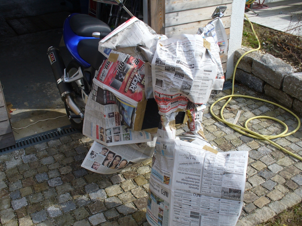

Naja, lackieren am bike ist schon möglich, hab ich mit meinem Kühler auch gemacht. Musst halt echt alles mit zeitung abkleben:
Nur stell ich mir des mit dem Krümer etwas schwiriger vor, da dann an alle stellen des Krümmers gleichmäßig hinzukommen...
Beim Kühler gings, da ich nur von vorne Sprühen musste.
Ich würd auch versuchen den noch vollens abzubekommen.
