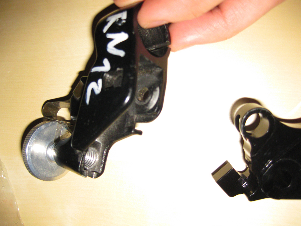

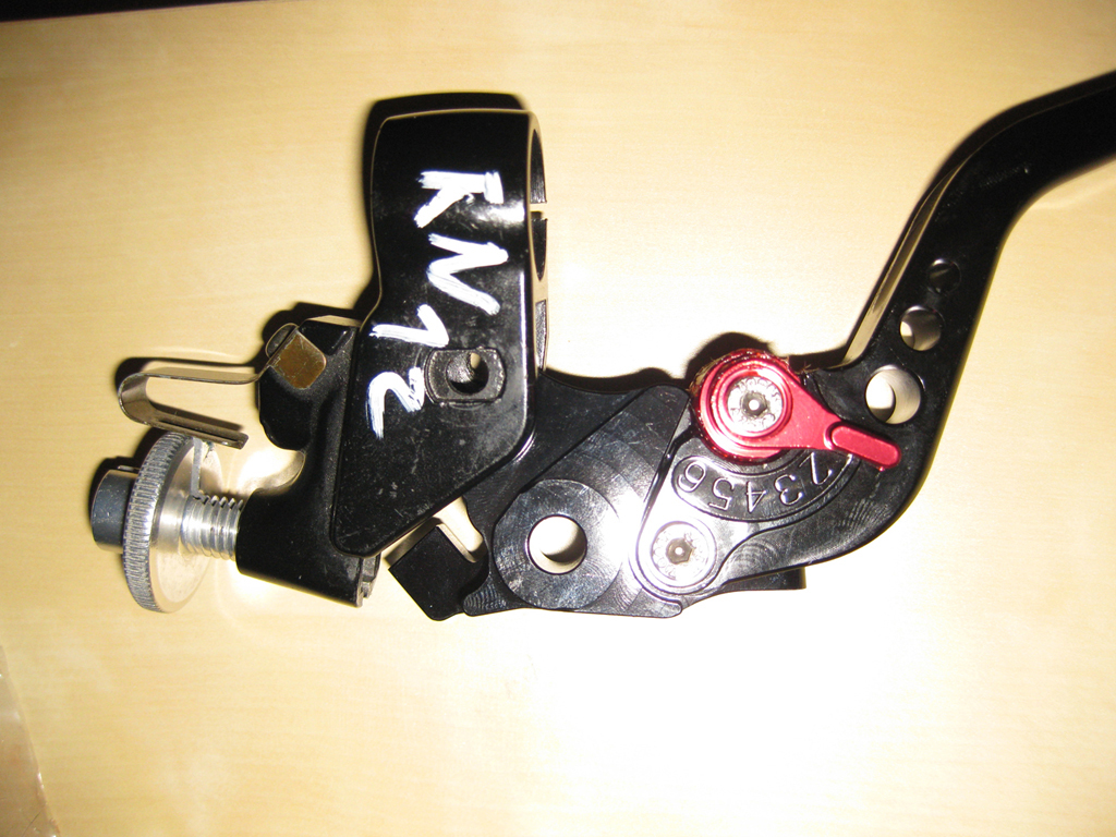

Hab hier ein kleines Problem, irgendwie glaub ich, hab ich eine falsche Kupplungsarmatur.
Was sagt ihr dazu?
Was sagt ihr dazu?

Re: Umbau auf China Hebel
jo, du brauchst eine von ner rn09 oder r6 bis 2004

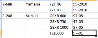

Würde diese gehen?

versteh ich nicht ganz, die armatur ist von einer r1 und die hebel für ne TL? die TL hat doch andere hebel als die r1 du hättest dir r1 oder r6 hebel holen müssen.
ich versthe grad nicht, was du mit dieser tabelle aussagen willst.
€:achso der cursor steht da nur zufällig^^
hab mir eine von ner r6 99 geholt
problem ist ab 2004 haben r1 und r6 eine radialbremspumpe, welche nicht an die sv passt d.h. die hebel ab 2004 werden auf der sv nicht passen ob sich was an der kupplung geändert hat weiss ich nicht
mfg
mfg

Ja, steht nur zufällig dort, ich hab extra auf der Pazzo Seite nachgesehen...
This item also fit for
* SUZUKI TL1000R 98-03
* SUZUKI SV1000/S 03-07
* SUZUKI GSF 1200 BANDIT 01-06
* SUZUKI HAYABUSA / GSXR 1300 99-07
* SUZUKI GSX1400 01-07

ich will mich ja nicht zu weit aus dem fenster lehnen, aber die werden denke ich nicht passen.
mal abgesehen davon kaufst du dir eine yamaha armatur und willst nen suzi hebel dran machen?
du hättest auch hebel von einer r6/r1 holen müssen eben passend zur armatur
die sv1000 hat nämlich eine hydraulische kupplung das ist der knackpunkt die passt nich an die 650er egal welche armatur
mfg
mfg

ähm nein
problem ist der kupplungshebel ist für eine hydraulik kupplung, da kannste deinen seilzug deiner seilzugkupplung nicht einhängen es liegt nicht an der armatur sondern an den hebeln.
auf dem bild sieht man sogar den hebel der auf die hydraulik kupplung drückt.
hol dir hebel einer r6 bis bj 2004 und eine passende armatur dann müsste alles passen.
versuch die hebel im forum an nen 1000er fahrer los zu werden.
hab mir selber ne r6 armatur von ner 99er un die hebel der 99-04 r6 geholt leider lassen die hebel noch auf sich warten =(
mfg
mfg
