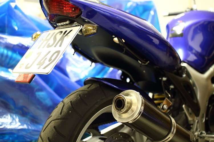

Hallo Zusammen,
nun ist mein Heckumbau auch fertig und ich habe ein paar Fotos gemacht.
Für das Verstauen der CDI habe ich mir eine etwas andere Lösung gesucht, weil mir die Sache mit dem Kabelbinder nicht gefallen wollte.

Hey Käppchen,
saubere Lösung, gefällt mir :wink:
Mir hat die Kabelbinder-Variante auch nicht gefallen. Ich hab das Ganze mit einem Blech gelöst. Sieht auch sauber aus, aber eingetütet hab ich die CDI-Einheit vorsichtshalber trotzdem noch :)

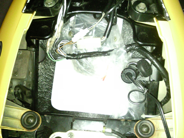

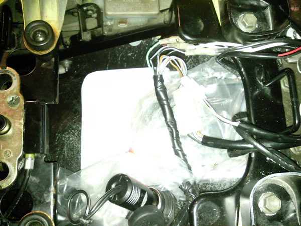

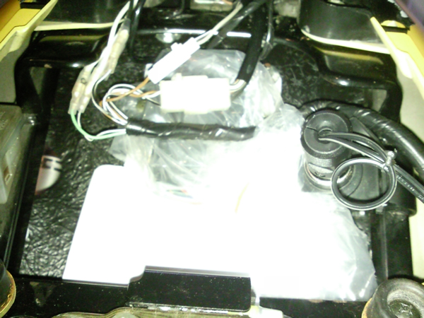

hab gerade mal schnell Fotos gemacht.
Ist leider nicht so supergut zu erkennen, da es in der Garage recht dunkel war und naja^^
Hab dazu einfach ein altes PC-Seitenblech genommen, passend zugeschnitten und grundiert. Befestigt ist es an den inneren zwei Schrauben vom KZH. Die CDI-Einheit hab ich wieder mit den Blechschrauben drangeschraubt.
An der freien Stelle könnte man noch das Bordwerkzeug befestigen. Ich habs am Anfang nicht gleich gemacht und hab jetzt keine Lust mehr dazu, da ich bei längeren Touren sowieso den Tankrucksack dabei hab ;) bier

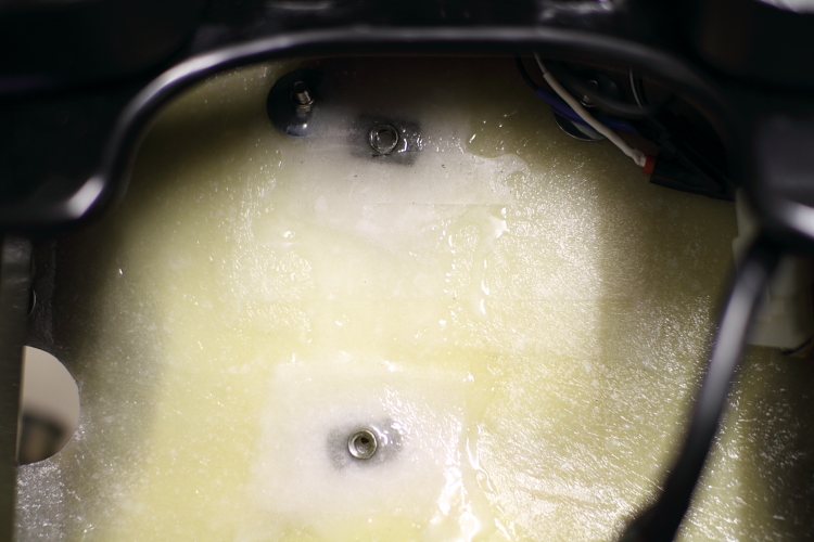

Beitrag von Käppchen » 10.03.2011 11:13
Ich war mir da auch unsicher und hab deshalb dort wo der Kennzeichenhalter befestigt wird, noch einige Lagen Glasfasermatten auflaminiert. Bei mir funktioniert das alles tadellos. Du solltest natürlich überall selbstsichernde Muttern und möglichst große Unterlegscheiben verwenden.
