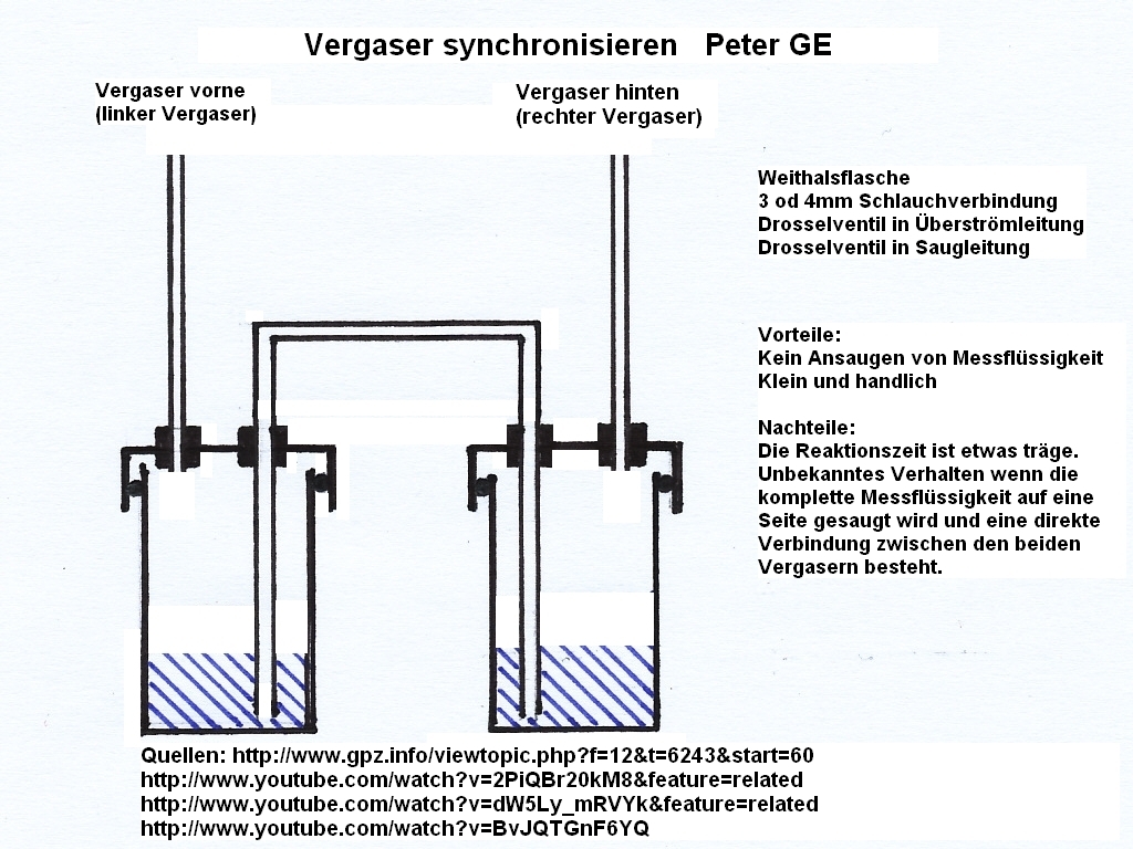

Re: Vergaser synchronisieren
Beitrag von Peter GE » 22.09.2011 1:52
Vergaser synchronisieren mit besonderem System.
Beschrieben in: http://www.gpz.info/viewtopic.php?f=12&t=6243&start=60
You Tube Video:
http://www.youtube.com/watch?v=2PiQBr20 ... re=related
Genauigkeit:
Da nur der Höhenunterschied der beiden Unterdrücke entscheidend ist und
auf gleichen Unterdruck, also auf Null mm Wassersäule abgeglichen wird, kann
millimetergenau abgeglichen werden.
Peter GE
Beiträge: 1382
Registriert: 16.04.2002 10:18
Beitrag von Peter GE » 24.09.2011 2:48
Hab heute mit der 4m hohen Schlauchwaage die Vergaser synchronisiert bekommen.
Der Gleichlauf der Vergaser war so weit verstellt, das ich davon 3,80 m gebraucht habe um
die Einstellung vorzunehmen.
Mit einer kürzeren Schlauchwaage könnt ihr machen was ihr wollt,
ihr könnt nicht so schell abschalten das es die Messflüssigkeit nicht raussaugt.
Ich nehme an das noch keiner die SV-Vergaser grundüberholt hat, daher wohl
einige sehr interessant Tips.
Mit einer kurzen (1,5 bis 2m langen) Schlauchwaage kann man nur Vergaser überprüfen und einstellen
bei denen die Grundeinstellung noch stimmt oder die Differnz nur gering ist.
Nach einer Grundüberholung der Vergaser müssen Unterdruckuhren (-0,5bar (nicht -1bar))
(ist hier ja schon gesagt worden), eine Lange Schlauchwaage oder diese, oben von mir vorgestelltes
Synchronisiergerät her.
Ob Öl oder Wasser, bei einer so grossen Unterdruckdifferens der beiden Vergaser wird die Messflüssigkeit
so schnell aus dem 8mm Steigrohr hochgesaugt das es zumindest in das 4/3/2 mm Übertragungsrohr
hinein gerät.
Dann muß erstmal das Übertragungsrohr (-schlauch) gereinigt werden weil die
Schlauchwaage nicht mehr funktioniert. (Nach Motor-AUS stehen die Öl/Wassersäulen nicht mehr
gleichhoch im Steigrohr.
Wasser mit roter Lebenmittelfarbe hat den Vorteil das man sie sehr gut sieht, ist auch billig,
Wasser haftet nicht an der Innenwand des Schlauches.
Öl haftet an der Schlauchinnenwand und ist somit nicht so schnell exakt abzulesen.
Öl, Kühlwasserflüssigkeit greift den PVC Schlauch an, die Zeitkonstante ist aber gross.
Es empfielt sich im unteren Teil des U eine Schlauchquetsche einzubauen.
Es empfielt sich in den Schlauch am Vergaseranschluss eine Drossel (Leerlausdüse ?) einzubauen.
Das dämpft das System, verhindert den sehr schnellen Anstieg/Abfall in den Steigrohren.
Öl dämpft nur minimal.
Es gibt noch die Möglichkeit mit einem Quecksilbergefüllten U-Rohr zu hantieren.
1bar = 760 mm Steighöhe.
Aber das ist ja wohl der ideotischste Weg zu Moppedglück.
