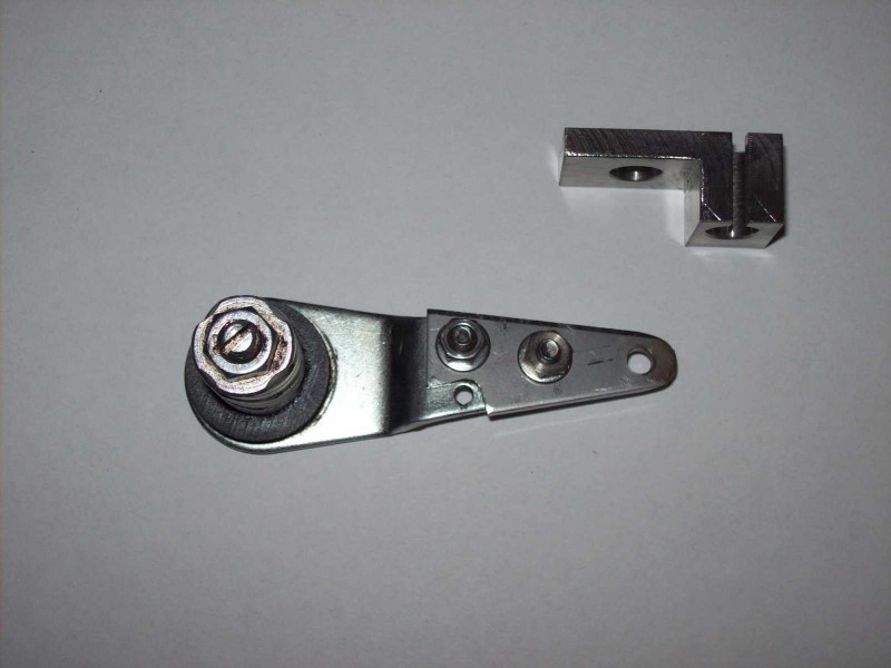

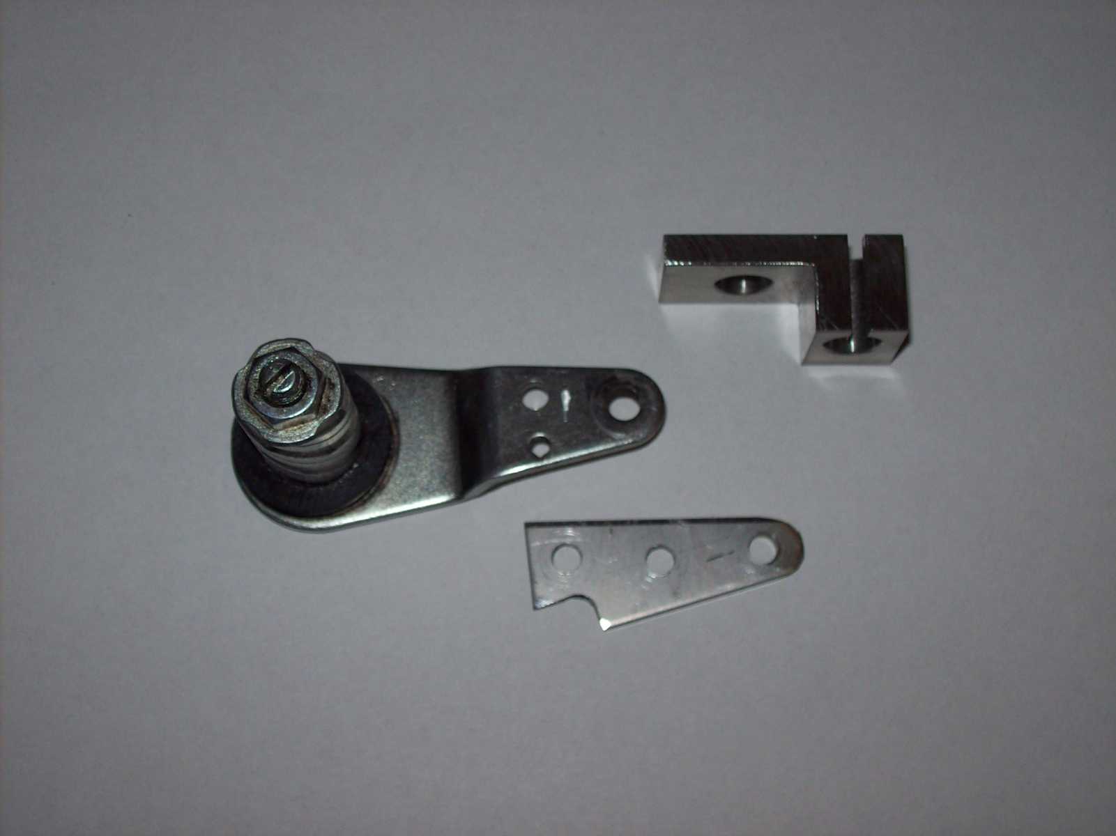

Das ist meine Version.

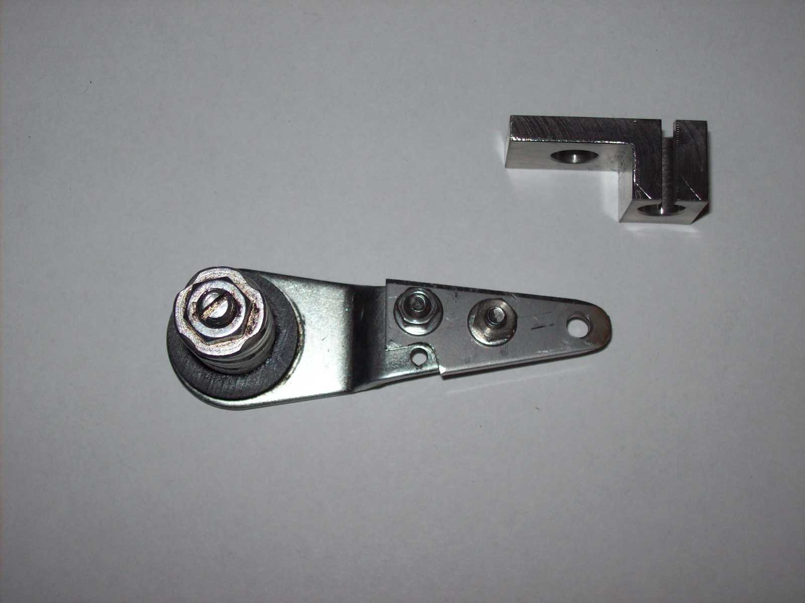

Wolle58
Beiträge: 179
Registriert: 12.10.2011 9:36
Re: kraftaufwand zu hoch
Beitrag von Wolle58 » 25.11.2011 17:37
Zusammengebaut ! So sieht man den Unterschied zum Hebelarm. Morgen kommt ein Bild wo die Teile eingebaut sind.
Peter GE
Beiträge: 1382
Registriert: 16.04.2002 10:18
Beitrag von Peter GE » 26.11.2011 2:14
Wolle58,
bei deinem Schraubteil verschenkst Du die Einstellmöglichkeit des Zuges.
Hättest Du mal die Skizze von dem Teil hier veröffentlicht...
Selbstsichernde Muttern machen sich besser.
Der Abstand der Schraubenköpfe zum Ritzel wird eng, aber es funktioniert.
Besser wäre Schweißen.
Die sogenannte Gummidichtung lässt sich, wenn erforderlich, runterhebeln.
Sieht gut aus.
Wolle58
Beiträge: 179
Beitrag von Wolle58 » 26.11.2011 8:31
Hallo Peter. Danke für den Hinweis. Die Einstellmöglichkeit des Zuges ist die gleiche wie orginal. Die Muttern sind nur provisorisch. Selbstsichernde hab ich bei der Montage benutzt. Wäre doof wenn sich im Betrieb die Muttern lösen würden. Ziemlich doof sogar . Aber die reduzierte Handkraft beim Ziehen der Kupplung ist geil !!!!!!!
