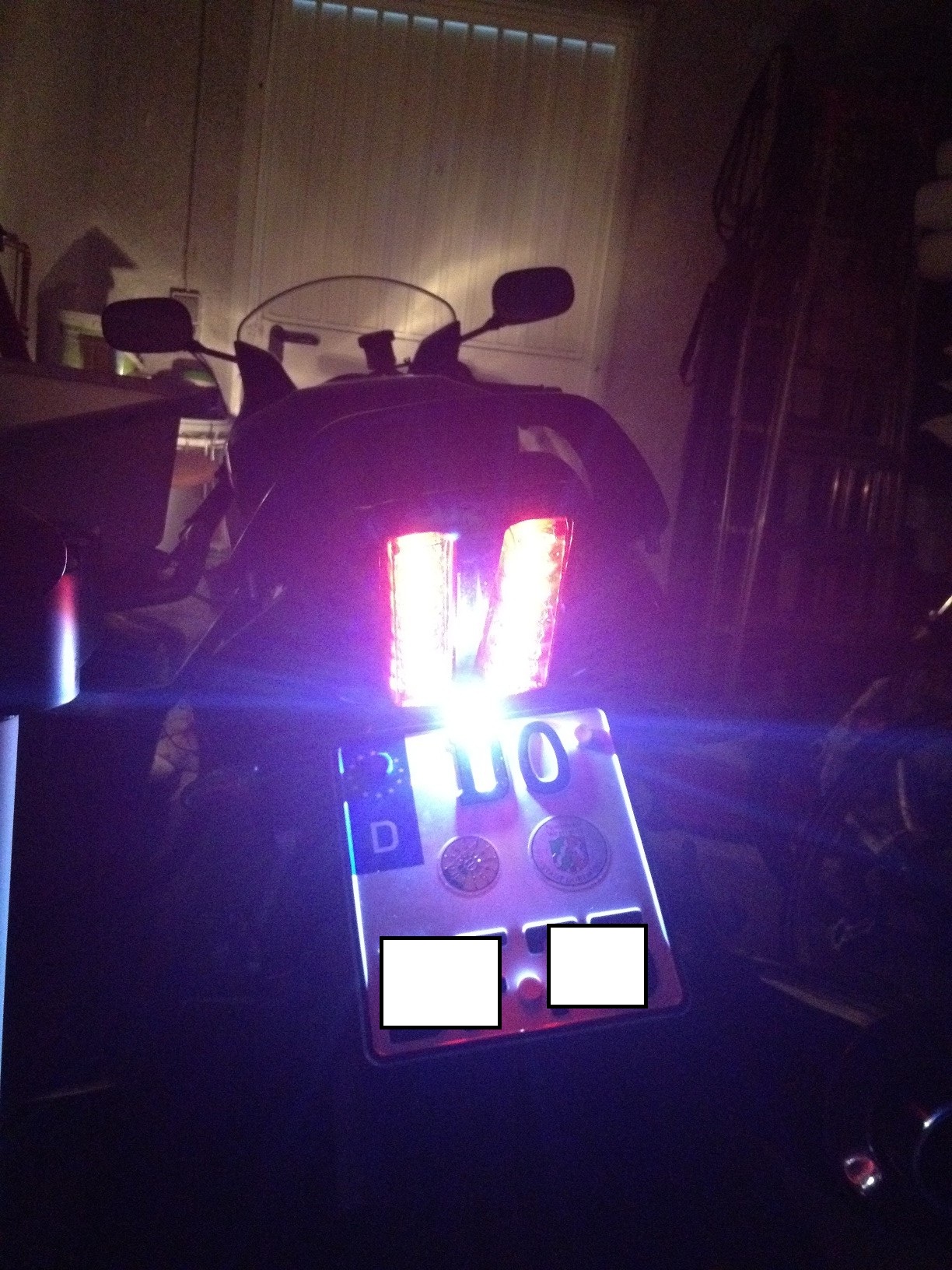

Habe die Kennzeichenleuchte jetzt verbaut. Allerdings durch die stark Schräge Lage des Kennzeichenhalters blendet die LED! Siehe Foto (Wobei in echt blendet es nicht sooo krass wie es nach dem Foto scheint - allerdings sieht man ein helles weißes Licht.)
Ist das erlaubt?
Egal ob ja oder nein: Wie kann ich das am besten verhindern? Irgendeine Schutzkappe drüber basteln? Hat einer Ideen?

nein nicht erlaubt.
meine KZ-Beleuchtung strahlt nur minimal nach hinten ab und wurde dennoch bei der letzten HU vom TÜVler bemänglelt.
Nach hinten darf es nur rot oder gelb leuchten. Weiss nur nach vorne bzw aufs kennzeichen.

Ok bleibt die Frage wie ich das verdeckt bekomme / abblenden kann. Hat einer Erfahrungen?

leuchtet die nicht nach unten? Wenn es die Metallhülse vom ersten Bild ist, dann hast Du sie mit Lichtrichtung nach hinten angebaut. Das geht natürlich nicht. Kennzeichenbeleuchtung muss nach unten bzw. nach oben leuchten.

Glaubst du ich bin so doof und lass sie nach hinten leuchten?
Der Kennzeichenhalter ist einfach so schräg, dass wenn ich die Leuchte "nach unten" einbaue, trotzdem viel direktes Licht nach hinten strahlt!

Wenn sich das so darstellt, dürfte die Leuchte wohl etwas ungeeignet sein, es sei denn, Du kriegst sie mittels Schräghülse steiler gestellt. Was anderes wird kaum gehen damit.

Wenn man hinter der Mopete steht, sieht man das Licht leuchten, was eigentlich auf das Kennzeichen ausgerichtet ist. Da hilft nur: Blende bauen.
Ich habe mir da mit einem dünnen VA Blech beholfen, was ich zurecht gemacht habe.
Musst dir halt was ausdenken, wenn es dich stört. Mich hats gestört
