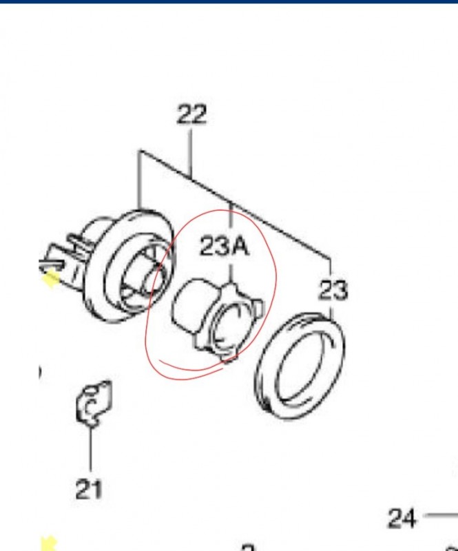

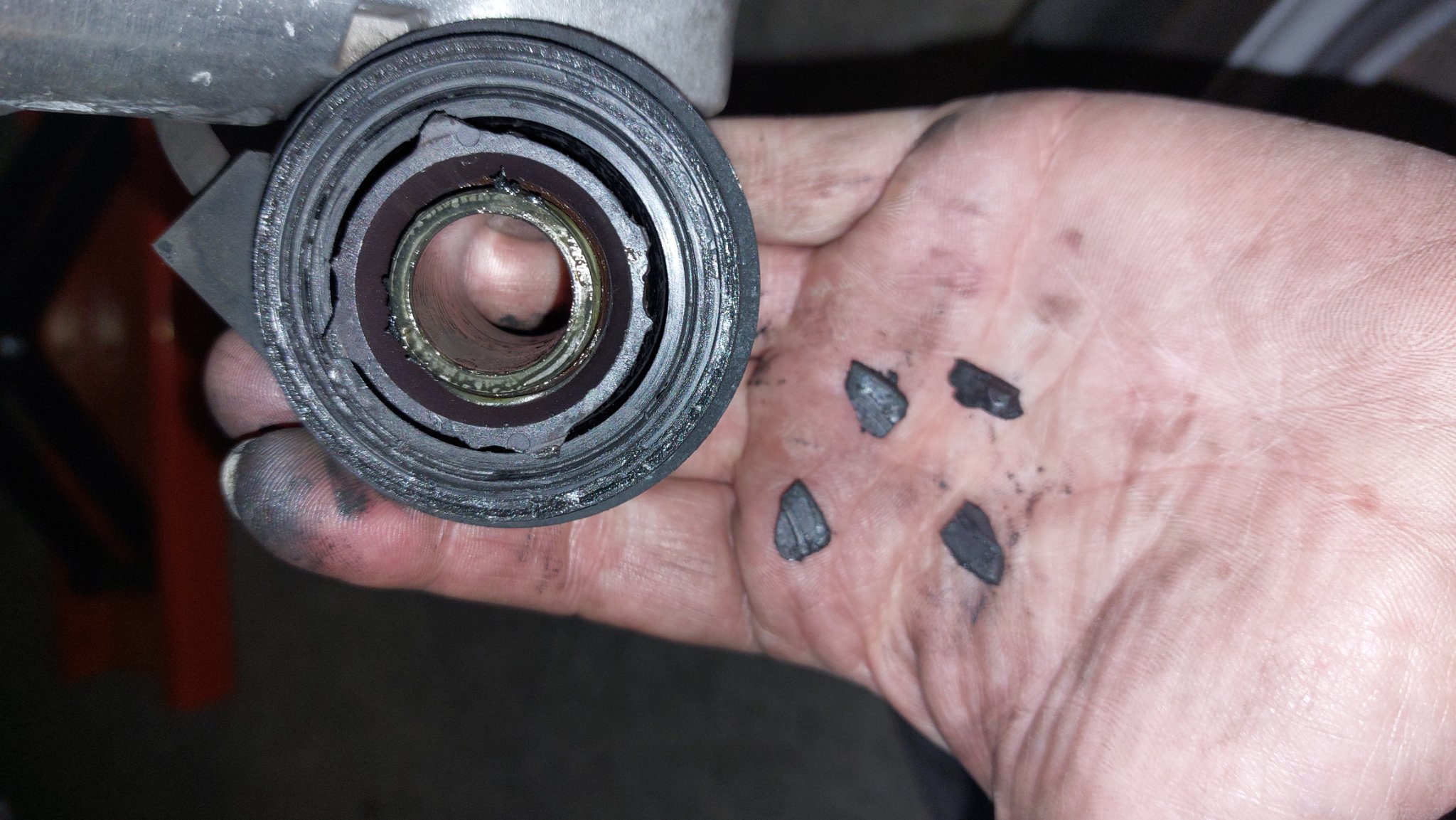

]Hi
Bei der SV von meinem Sohn hat sich der Rotor in seine Bestandteile aufgelöst.
Ersatzteil hab ich bestellt, jetzt nur die Frage wie das Teil befestigt ist bzw wie ich das ersetze.
Hab vorhin nur die Reste aufgesammelt und mir das nicht genauer angeguckt.
Danke schon mal
Beiträge: 13992
Re: Tacho-Rotor zerstört
Beitrag von jubelroemer » 29.05.2024 22:20
Der Rotor ist einfach aufgeschoben :!:
Beiträge: 6659
Beitrag von Kolbenrückholfeder » 29.05.2024 22:25
Dort wird überhaupt n ichts befestigt. In dem Rotor verstecken sich die Magnete für den Hall-Sensor.
Du tausch einfach den defekten Rotor gegen den neuen aus.
Der entscheidende Augenblick ist der Einbau des Vorderrads. Die Nasen am Rotor greifen in das Gegenstück des Vorderrads.
Also obacht beim Einbau, genau hier werden die Fehler gemacht und die Rotoren am Meter zerstört.
