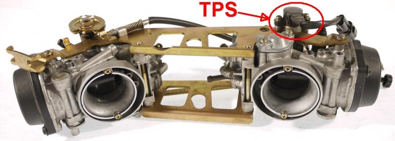

-> zum TPS: Da muss ich mich mal drüber informieren! Bis jetzt kein Plan wozu das TPS genau dient und wie es funktioniert.
Aber jetzt wo ihr es sagt auf meiner WR250F sitzt auch so ein Teil!!

Wahrscheinlich zur dyn. ZZP-Verstellung...Z1000Pipovitch hat geschrieben: -> zum TPS: Da muss ich mich mal drüber informieren! Bis jetzt kein Plan wozu das TPS genau dient und wie es funktioniert.
*schämen*

Jupp es ist der teure Keihin dran verbaut. Wenn ich da etwas drüber nachlese klingt des einstellen des TPS an der SV dagegen wie ein KinderspielSchumi-76 hat geschrieben:Wahrscheinlich zur dyn. ZZP-Verstellung...Z1000Pipovitch hat geschrieben: -> zum TPS: Da muss ich mich mal drüber informieren! Bis jetzt kein Plan wozu das TPS genau dient und wie es funktioniert.
