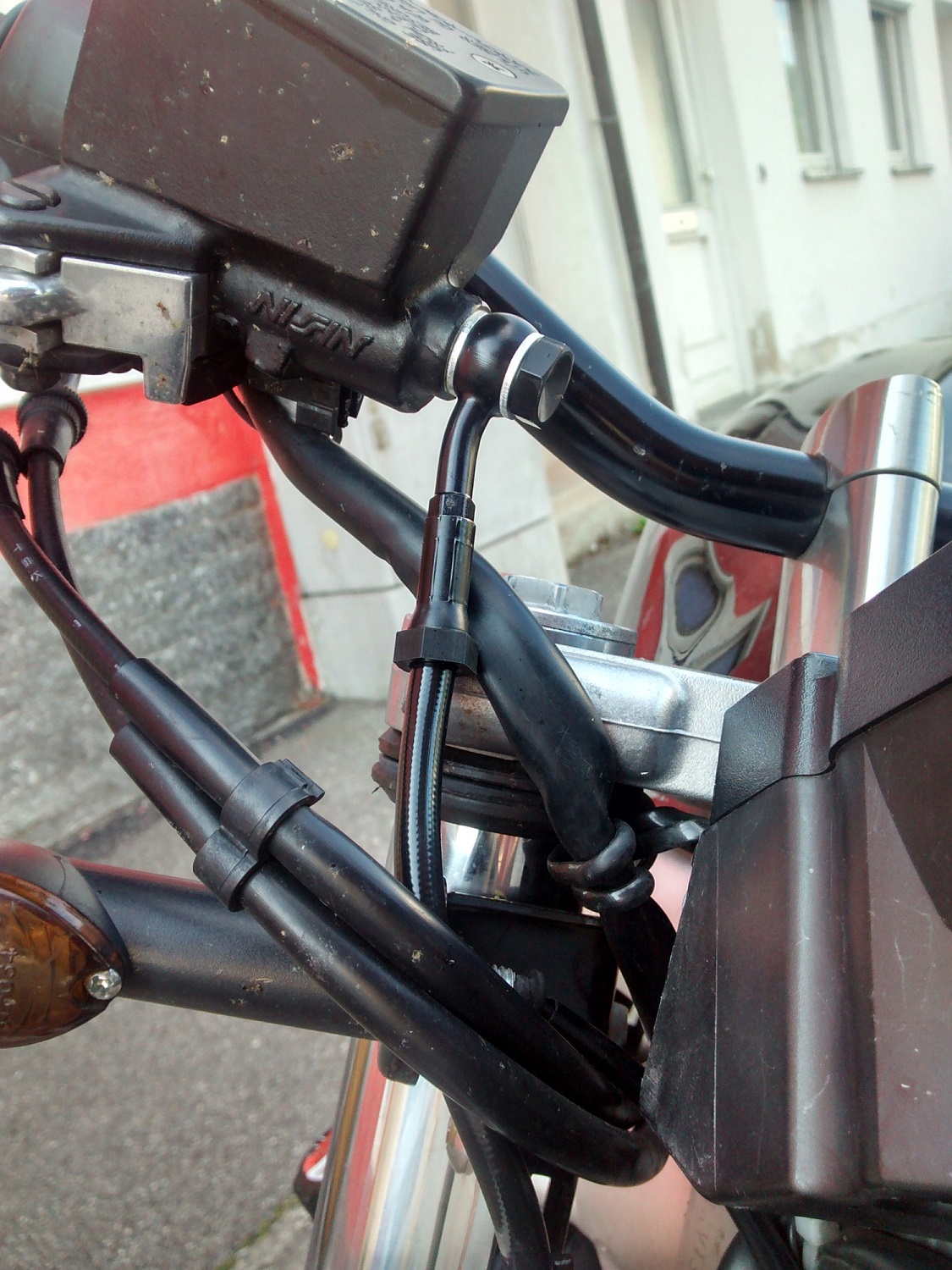

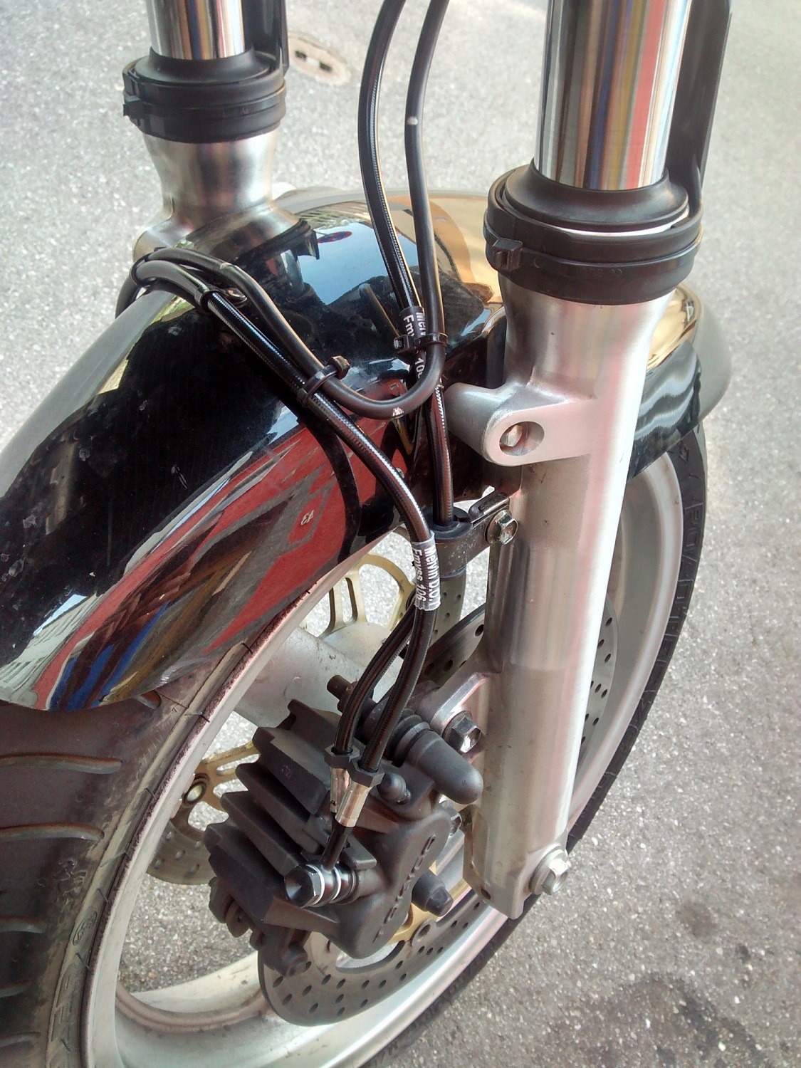

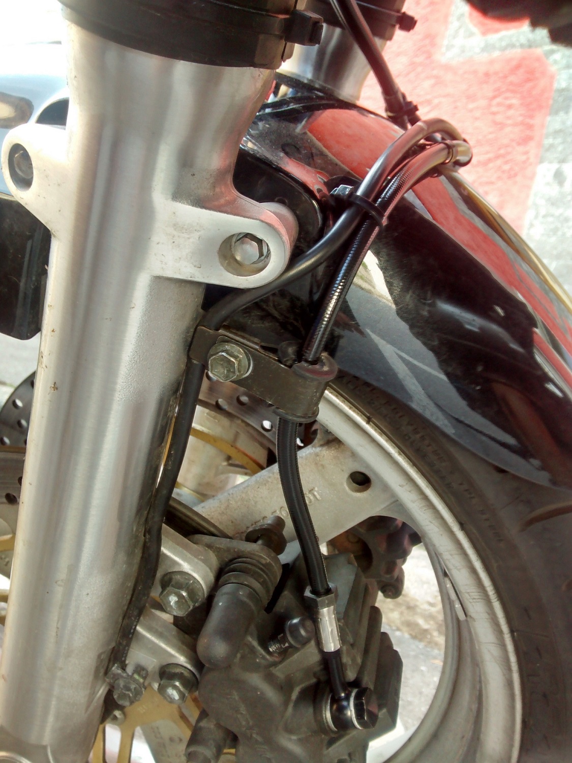

Re: Stahlflex Frage
Hallo
Hab jetzt endlich Zeit gehabt die Sachen zu vermessen und bei Melvin zu bestellen.
Man Braucht:
Eine 80cm lange Leitung mit 1x10° und 1x20° Anschluss.
Eine 57cm kurze Leitung mit 2x10° Anschluss.
Eine Hohlschraube einfach M10x1,25
Eine Hohlschraube einfach M10x1,0
Eine Hohlschraube doppelt M10x1,25
Und 250ml Bremsflüssigkeit.
evtl. Kleinere Schlauchtüllen, gibt es auch bei Melvin.
Das Entlüften funktionierte völlig problemlos. Ohne BS hochhängen oder ähnlicher Tricks.
Zuerst den linken BS dann den rechten BS und zur Sicherheit nochmal den linken Bremssattel.
