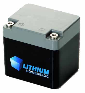

Ich stelle mal die genaue Bezeichnung von meinem Akku ein.
Auf jeden Fall benötigt meiner kein spezielles Ladegerät und kann mit jedem Standard-Blei-Ladegerät geladen werden.

@ sorpe
Das sind exakt die Batterien, die wir Beide meinen. Die Batterien besitzen ein integriertes Lademanagement. Es soll nur darauf geachtet werden, dass die Ladespannung 14,9V nicht übersteigt. Im Prinzip gilt das auch für Bleiakkus.

Dies ist der Akku, den ich gekauft habe: Lithium POWERBLOC-S 12V / 5,5 Ah - 99 x 82 x 95mmsorpe hat geschrieben:Ich stelle mal die genaue Bezeichnung von meinem Akku ein.

Dann klär mich auf, @jubelroemer hat ein Beispiel gebracht, und dies sind auch LiFePo.

Du hast immer noch keine Akkus genannt.Trobiker64 hat geschrieben:Dann klär mich auf, @jubelroemer hat ein Beispiel gebracht, und dies sind auch LiFePo.
Nebenbei bemerkt ist LiFePo nicht gleich LiFePo.

Genau mit diesen Zellen wollte ich ursprünglich einen Akku bauen, habe ich auch oben schon verlinkt.bigrick hat geschrieben:Ein 5Ah Akku ließe sich für ca. 70€ bauen mit A123 Zellen.
Eine Zelle mit Lötfahne kostet 8,50€.
Für 8,50 € bekommt man meistens nur "B"-Ware, dazu kommen noch Kabel und Anschlussösen, Gehäuse oder Schrumpfschlauch/Isoliermaterial, Versandkosten und das nötige "Know How" um das Ganze zu einem zuverlässigen Gesamtpaket zusammenzubauen.
Bei dem Preis von 110 € war es somit für mich keine Frage mehr den Selbstbau weiter zu verfolgen.

Gut, den kann man natürlich auch nehmen, ist zugegeben von den elektrischen Eckwerten auch besser. Aber die 5,5Ah Version braucht man nicht zwingend, die 3,3Ah Version reicht auch. Zudem bin ich bei der Ausgangsfrage des TE von einer optisch ähnlichen Plug & Play Lösung ausgegangen. Dann bau das Ding mal ein und berichte.sorpe hat geschrieben:Dies ist der Akku, den ich gekauft habe: Lithium POWERBLOC-S 12V / 5,5 Ah - 99 x 82 x 95mm

Für die 650er kann das sein, bei der 1.000er wollte ich gerne etwas Reserve haben.Trobiker64 hat geschrieben: Aber die 5,5Ah Version braucht man nicht zwingend, die 3,3Ah Version reicht auch.
