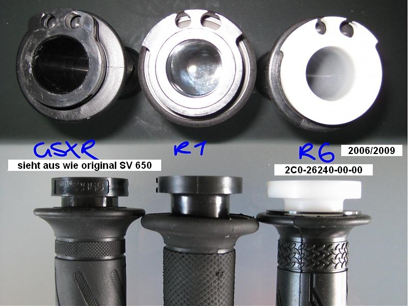

Hallo Johnny,
kanst Du von den Griff mit dem 40 mm Durchmesser ein Foto machen ?
Ich würde gerne sehen wo die Einhängepunkte der Seilzüge liegen.
Liegen sie so eng beieinander oder sind sie weiter auseinander als bei der SV 650
Ist der Griff Von einer K10
JohnnyCash
Beiträge: 989
Registriert: 15.05.2011 22:33
Re: Kurzhubgasgriff an der SV (pix inside)
#176
Beitrag von JohnnyCash » 08.06.2011 16:09
http://forums.13x.com/showpost.php?p=24 ... ostcount=5
das sieht man die beiden Griffe
Die Einhängöffnungen sind auf beiden Yamahagriffen deckungsgleich
Frage oder Aussage?
Knubbel S
Peter GE
Beiträge: 1382
Registriert: 16.04.2002 10:18
#177
Beitrag von Peter GE » 08.06.2011 18:00
War als Frage gemeint.
Du bist ja anscheinend auch im R6CLUB.de tätig.
Fotos sehen gut aus.
Der R6 Bj. 2006 Artikel-Nr 2CO-26240-00-00 ist auch in der von 2009 drin.
Mit dem R6 Gasgriff von 2004 gingen die Seilzüge schon stramm rein, ich hab da nur minimales Spiel.
Beim R6 Gasgriff von 2006 sind die Züge wahrscheinlich zu kurz,
aber man könnte ja das Seil zum Öffnen in ein neu zu bohrendes Aufnahme-Loch einhängen.
Material ist ja genug vorhanden.
Vielleicht meldet sich der Jan noch mal und sagt wie sie den Originalgriff mit dem Adapter,
der ja auch 41,6 mm hat, eingebaut haben. Eventuell liegt es ja an meinen "S" zügen ?

JohnnyCash
Beiträge: 989
#178
Beitrag von JohnnyCash » 08.06.2011 22:05
ich weiß nicht, zu welchem Bj meine Gasgriffe gehören, die lagen bei dem Händler noch rum, daher habe ich die auch so billig bekommen
Diese K-Nummerierung ist aber auch mehr so ne Suzukisache, habe das bei Yamaha noch nie gehört
Hast du an der DK-Welle auch schon gedreht für die maximale Gaszuglänge?
Bohren wäre ne Option, aber da es rechnerisch ja sowieso nur circa 10 Grad Unterschied zwischen den Yamahagriffen sind, würde ich mir den Spaß wohl sparen
schauen wir mal, muss Freitag abend erledigt sein, will Samstag fahren gehen :twisted:
R6Club war ich früher, als ich noch ne R6 hatte
jetzt nur wegen dem Gasgriff und evtl. ner Bremspumpe
Knubbel S
