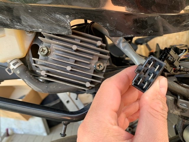

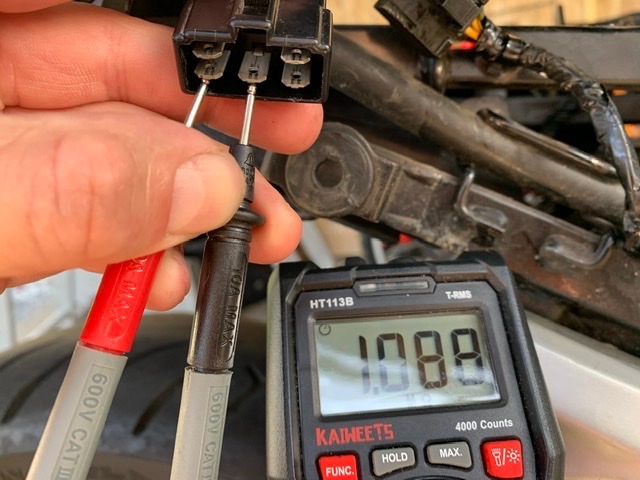

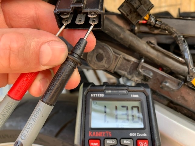

So, habe die Seitenverkleidung gelöst und hoch gedrückt und gemessen.
Ich habe mich dabei an:
https://www.svrider.de/index.php?seite= ... 7&start=10
gehalten.
Punkt 3 3 ist mir nicht ganz klar.
Damit sind sicher die 3 Leitungen gemeint, die auf der „Gegenseite“ gelb sind?
Ist das A+ und A- gemeint, dass man die Messleitungen tauscht?
Ich habe bei verschiedenen Kombinationen Durchgang zwischen den 3 Leitungen.
Also scheint doch der Laderegler hinüber zu sein?
Brauche ich einen 02er Laderegler oder ist das ein 99-01er?

MaikHGW hat geschrieben: ↑
27.04.2020 18:36
Ich habe bei verschiedenen Kombinationen Durchgang zwischen den 3 Leitungen.Also scheint doch der Laderegler hinüber zu sein?
Ja, sieht so aus. Nimm einer Regler von der 02er oder einen Empfohlenen aus dem Forum, Stichwort Mosfet.

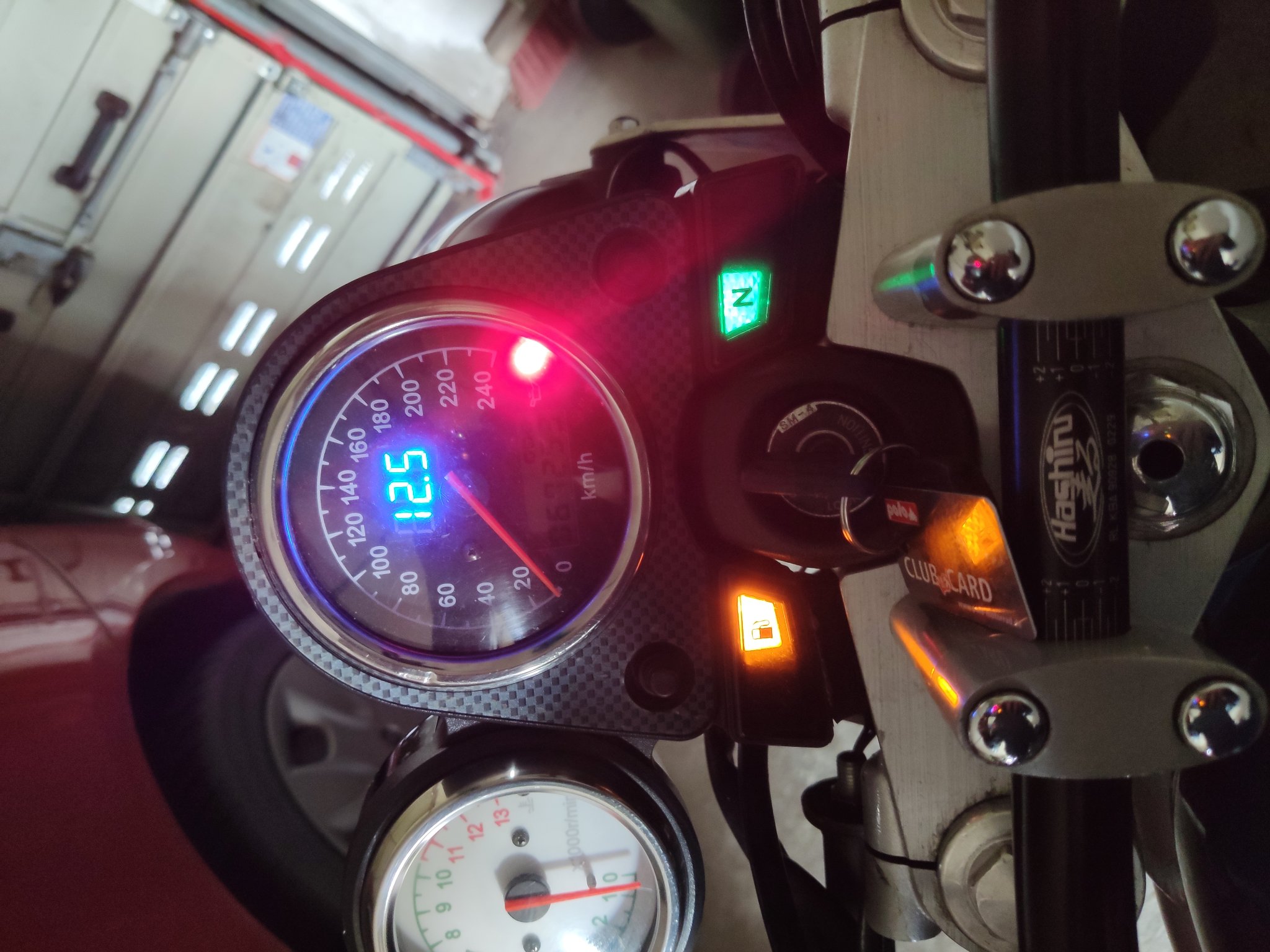

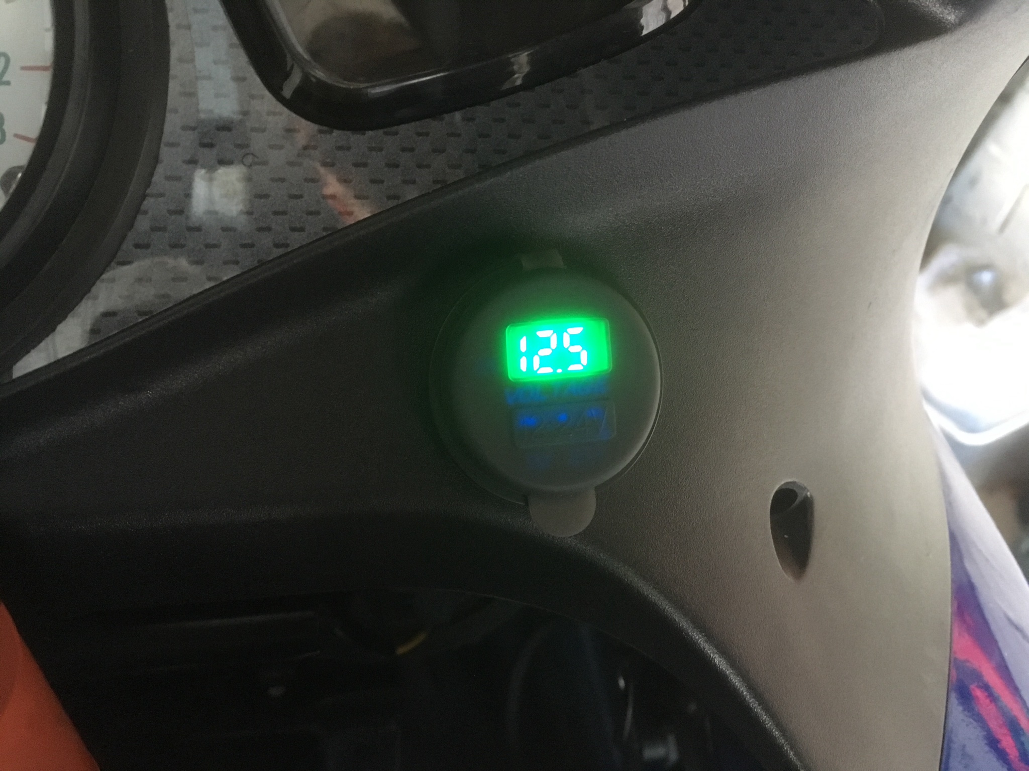

Beitrag von MaikHGW » 01.05.2020 19:36
So, neuer Regler ist verbaut und Ladespannung schaut gut aus. ;) bier
Ich würde nun sicherheitshalber ein Voltmeter verbauen.
Koso Super Slim gefällt mir gut.
Wo habt ihr Eure verbaut? Insbesondere interessiert mich die 650 S Knubbel.
Beiträge: 5224
Re: Laderegler sv s
#185
Beitrag von 2blue » 01.05.2020 20:49
Ist ein USB Anschluss mit Voltmeter.
discus
Beiträge: 386
Registriert: 21.04.2015 0:35
Wohnort: H/GT
Re: Laderegler sv s
#186
Beitrag von discus » 09.05.2020 9:59
Im Tacho

Beitrag von jubelroemer » 09.05.2020 10:11
2blue hat geschrieben: ↑
01.05.2020 20:49
So einen hab ich auch schon.
Aktuell ist er aber noch so verbaut und ohne USB.

Beitrag von MaikHGW » 15.05.2020 16:21
Die Spannungsanzeige im Tacho ist ja mal richtig genial! ;) bier
Da ich mich aber nicht traue am Tacho umher zu schnippeln und den USB
Anschluss sehr praktisch finde, habe ich mir auch so ein Kombiteil bestellt.
So brauche ich keine Powerbank mehr in den Tankrucksack packen
und bin mit Ladekabel unter dem Sitz immer gerüstet.
Gibt es da vorne eine Anschlussmöglichkeit, wo ich die Spannung abgreifen kann
oder ist es besser, ein Abgesichertes Kabel von der Batterie zu ziehen?
Viele Grüße
Maik

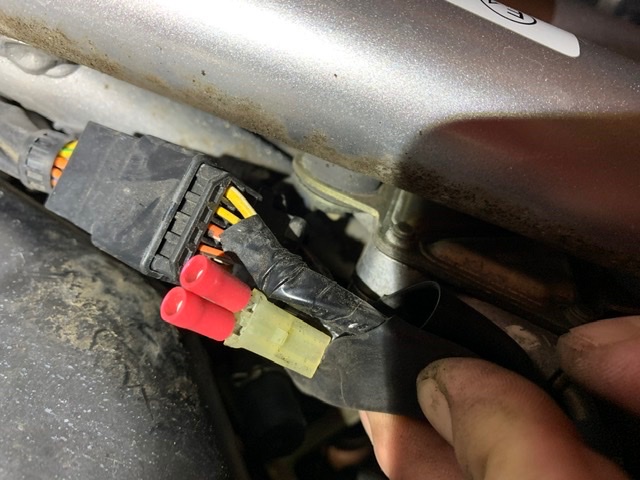

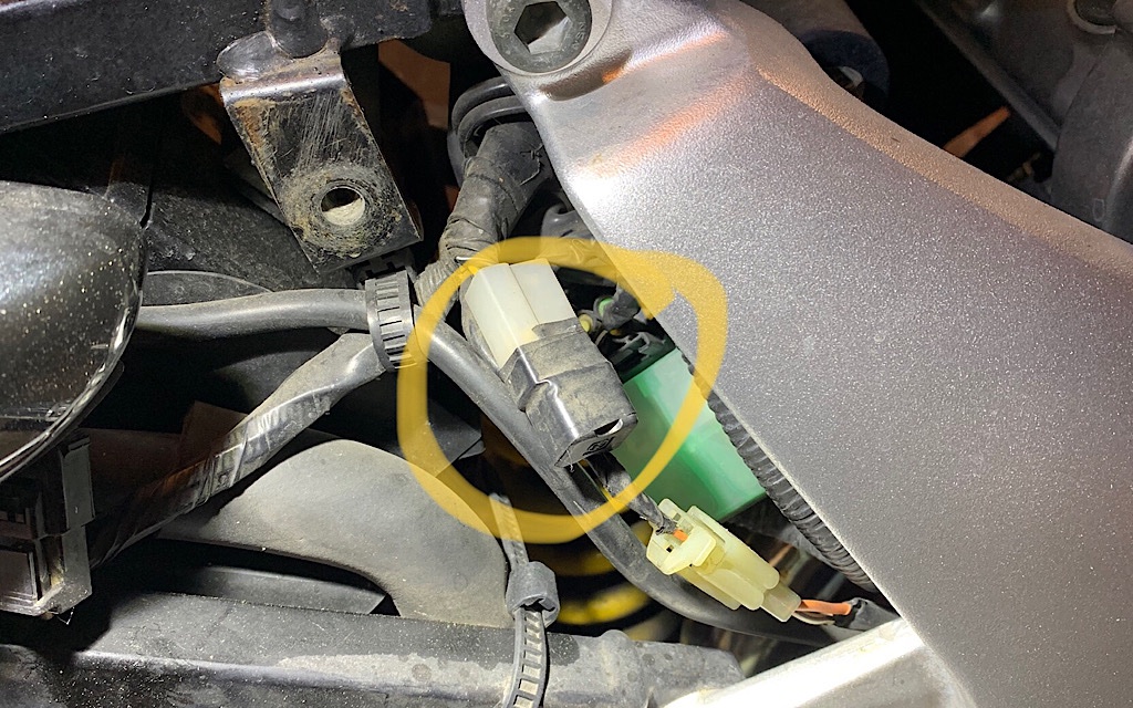

Beitrag von MaikHGW » 16.05.2020 15:41
Unter dem Tank habe ich leider keinen freien Stecker gefunden.
Unter dem rechten Plastedreieck habe ich den Anschluss gefunden.
Ist das der Richtige? Falls nein, wo finde ich den Richtigen genau?
Beiträge: 7826
Re: Laderegler sv s
#192
Beitrag von saihttaM » 16.05.2020 16:22
Der richtige ist unterm Tank neben dem Benzinhahn in einer Art Glocke aus Gummi.

Beitrag von 2blue » 16.05.2020 17:12
saihttaM hat geschrieben: ↑
16.05.2020 16:22
Beiträge: 7826
Re: Laderegler sv s
#194
Beitrag von saihttaM » 16.05.2020 17:20
:ACK:
MaikHGW
Beiträge: 76
Registriert: 05.10.2019 10:07
Wohnort: Greifswald
Re: Laderegler sv s
#195
Beitrag von MaikHGW » 16.05.2020 19:31
Ich denke ich habe ihn gefunden, danke! ;) bier
