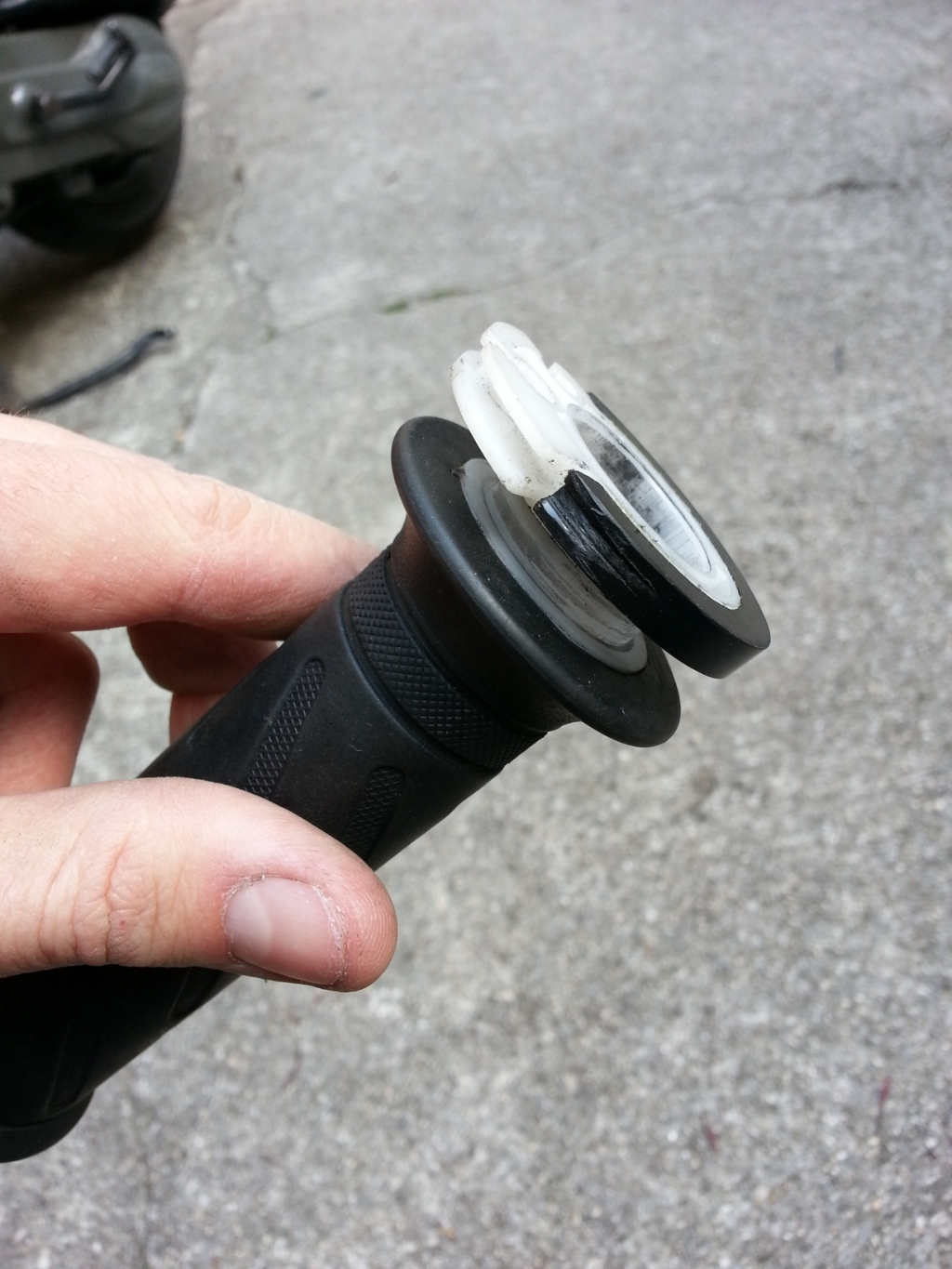

Ich fahre mit einem Drehwinkel von 59°, das ist weder stressig noch sonst irgendetwas. Das würde ich selbst bei 200PS verbauen, es ist einfach angenehm ohne Übergriff zu fahren und mit einem erträglichen Handgelenkwinkel Vollgas geben zu können und ich bin auch nur ein NORMALER MOPPEDFAHRER! Ich möchte jetzt auch keine PS pro Grad Diskussion zu hören bekommen, da die SV einen Exzenter am Vergaser hat ist das ganze super zu dosieren.
Wer einen Adapterring braucht kann sich gerne melden, ich habe eine Drehbank und Material. Gegen kleines Geld drehe ich euch euren Wunschring, meiner hat 45mm, mehr geht nicht.
Simsonfahrer
Re: Kurzhubgasgriff an der SV (pix inside)
#223
Beitrag von Simsonfahrer » 08.07.2013 7:06
Griff
Simsonfahrer
#224
Beitrag von Simsonfahrer » 08.07.2013 20:04
Jetzt bräuchte ich nur noch die Maße falls jemand einen Griff zur Hand hat. Ich glaube außen waren es 34mm und das Stück an dem die Gaszüge eingehängt werden hat so ca. 6-7mm, kann mir das jemand genau sagen?
