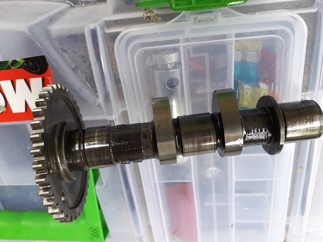

Habe mir nochmal die Nockenwellen angeschaut ob es da irgend einen Verschleiß gibt und festgestellt das es leichte Schleifspuren an den Lagestellen gibt dise sind aber nicht zu Fühlen von daher denke ich das es ok ist.
habe mir mal zwei andere sv angehört und die hatten dises tickern nicht .da dieses tickern immer lauter wird muss ja irgendwo hoher verschleiss sein . Am lautesten bei 4000rpm steigt mit der drehzahl .
