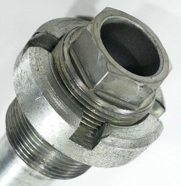

Beitrag von Dieter » 14.09.2020 8:59
Pat SP-1 hat geschrieben: ↑
14.09.2020 8:50
Die Kette kann man auch als Endloskette kaufen, der Montageaufwand ist dann aber wesentlich höher.
Ja, dafür braucht man dann halt kein Spezialwerkzeug...
Naja, die Spezial Nuss für die Schwingenmutter hat auch nicht jeder...
Ein Kumpel hat letztens irgendwo im Netz eine neue Kette gekauft, die boten an das Nietwerkzeug mit zu schicken gegen geringe Gebühr und Pfand.

Beitrag von Pat SP-1 » 14.09.2020 9:05
Dieter hat geschrieben: ↑
14.09.2020 8:59
Ach so, ich wusste nicht, dass da bei der SV eine spezielle nötig ist. Habe ich noch nie drauf geachtet. Das einzige Mal, dass ich bei der Montage einer Endloskette beteiligt war, war zu Studentenzeiten zusammen mit einen Studienkollegen an dessen 600er Diversion. Da ging das mit Standardwerkzeug (er hat eigentlich geschraubt, wir haben es nur bei meinen Eltern gemacht, da wir dort deren Werkzeug benutzen konnten und seine Eltern wesentlich weiter weg gewohnt haben).
Beiträge: 15679
Re: Kette "gerissen"
#42
Beitrag von Dieter » 14.09.2020 9:58
14.09.2020 9:05
Ach so, ich wusste nicht, dass da bei der SV eine spezielle nötig ist....
Die Nutmutter vom Versteller braucht die.
