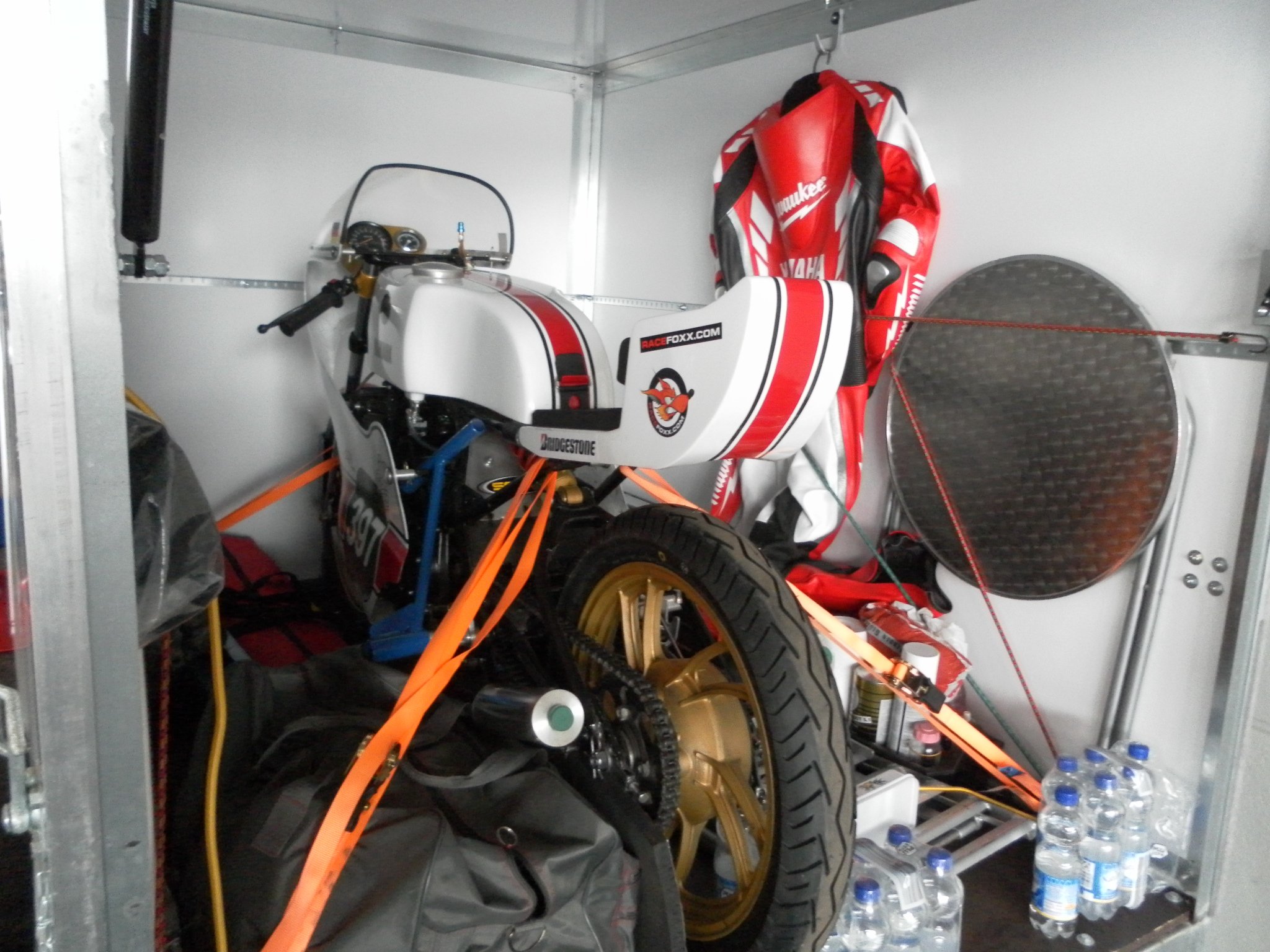

Re: Transportsicherung
Ich habe einen geschlossenen Kastenhänger.
Da passen zwei Motorräder rein,und ich stelle sie auch in die Wippe!
Je zwei Gurte vorne und hinten,und gut ist!
Schon mal wer einen Autotransporter gesehen, wo ein Pkw in die Federung gezogen wurde?
Garantiert nicht.
Das macht man auch nicht beim Motorrad.
Auch die Spanngurte bitte nicht zu stark anziehen.
Garantiert nicht.
