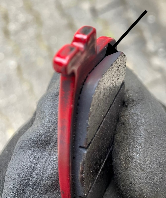

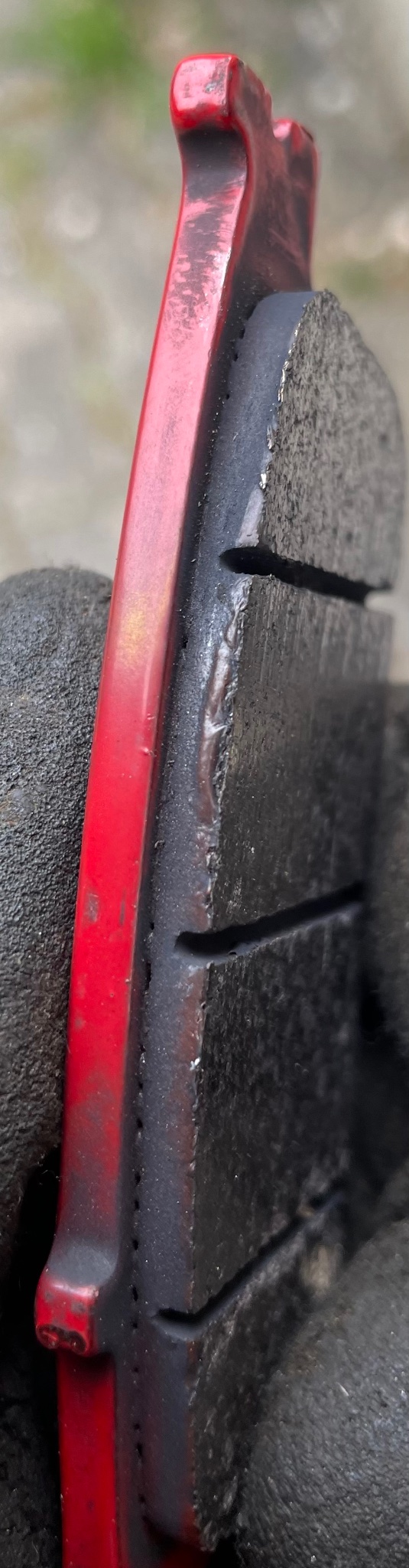

Bin am Freitag das erste Mal mit den Brembos gefahren. Biss und Dosierbarkeit haben mir gut gefallen. Meist hat der „Stoner-Finger“ gereicht.
Habe dann gestern mal kurz einen Belag raus genommen, um ihn mir anzusehen. Da scheint sich wohl auch so ein Spalt zwischen Belag und Trägerplatte auf zu tun, wie ich das damals bei den TRW-Belägen hatte. Das ist auch auf ganzer Länge so. Ob das vor der ersten Benutzung auch war, weis ich nicht, da da ja rote Farbe dran war.
Auf der Rückseite sieht man schön, wie klein die Bremskolben bei der VFR sind.

Ich könnte mir vorstellen, dass die Kante fertigungsbedingt entsteht und jetzt für den Spalt sorgt.

Welche Kante meinst Du?
Wird wohl fertigungsbedingt sein. Aber warum passiert das bei den europäischen Herstellern während die japanischen (Nissin, Vesrah) das nicht haben? :) empty

Die Kante, die du als Spalt wahrnimmst.

Beitrag von Pat SP-1 » 24.04.2022 9:31
Das ist schon ein Spalt: dort liegt der Belag nicht an der Trägerplatte an. Ich habe natürlich keine Ahnung, wie weit das rein geht (wird wahrscheinlich nur sehr wenig sein) und wie es weiter innen aussieht.
