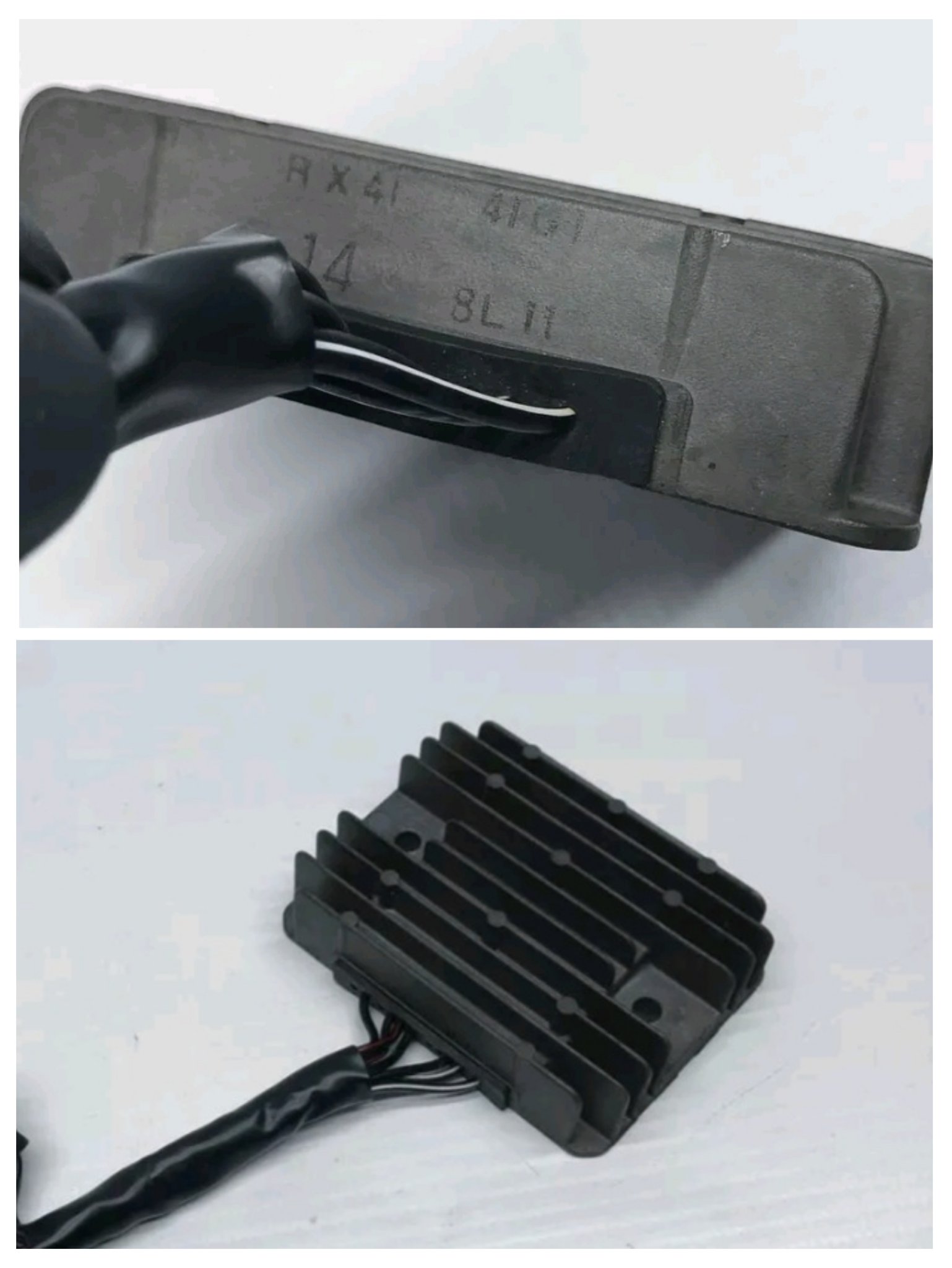

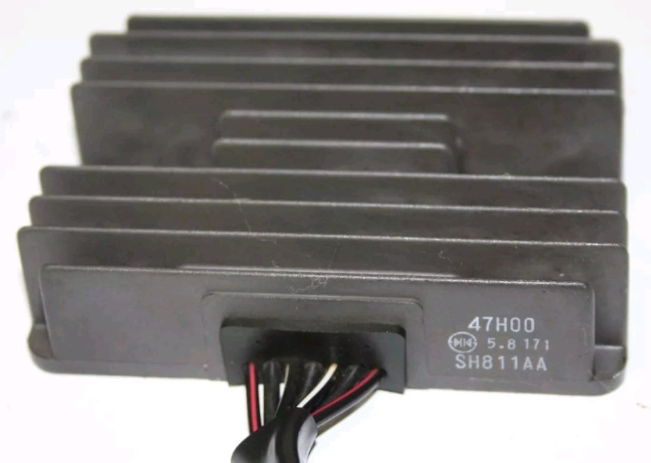

Hallo zusammen, vielen Dank für den Tipp mit dem Gladius-Regler! Habe gelesen, dass @Dieter @Jubelrömer @Tibibi den bereits für die Knubbel verwenden. Ich selber fahre eine mit BJ1999. Bei meiner Suche im Netz finde ich zwei verschiedene. Einer mit Teilenummer 47H00 und schmaler Kabeldurchführung. Und einer mit Beschriftung RX 41 41 G1 und breiter Kabeldurchführung wo nicht alle Schächte belegt sind. Könnt ihr mir sagen, welchen ihr verwendet habt?
RX41
47H00
