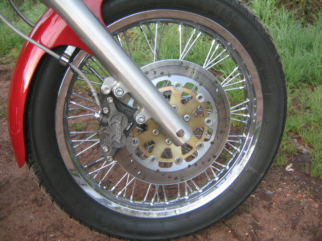

Beitrag von Wolle58 » 08.07.2012 9:24
Hallo Freunde
Hier ist der TÜV eingetragene Bremsenumbau von 2 auf 4kolbensattel an meiner 14er Intruder. Mit der Bremse meiner SV bin ich zufrieden.
