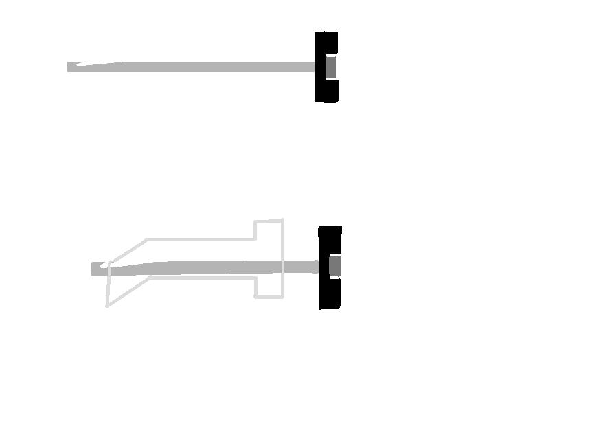

Ich hab für meine DB eater einen Hacken gebaut.
35cm langer Edestahl Stab mit 1cm Durchmesser, hinten ein bissi weggefräst (4cm lang und 8mm Durchmesser) und bissi gewinde drauf, dann einen plastikgriff mit 8mm loch draufgesteckt und ne Mutter drauf.
Mit ner pfeile einen Hacken in des andere ende Gepfeilt.
Und fertig ist mein DB-Killer-Rauszieher.
Mit der Zange kann ich des leider nicht mehr da ich nen Simmerring drin hab (Zwitscher Leo)

bilder sagen mehr als tausend worte.

Ich find meinen Hacken nicht mehr, Hoffe das des "Paint" Bild reicht!
