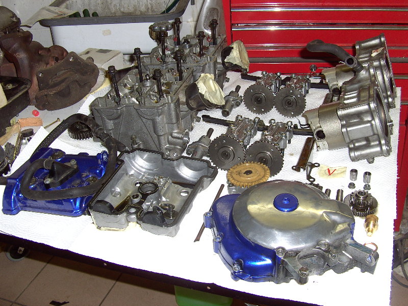

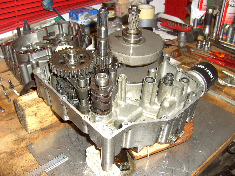

Sämtliche Teile wurden sauber und systematisch abgelegt. Besonderes Augenmerk gilt Schräubchen, Unterlegscheiben, Sicherungsringen etc. Mit den Nockenwellen ist umzugehen wie mit einem rohen Ei. Ihre Rundlauftoleranzen sind sehr eng bemessen und auch von Nöten. Treten hier Vibrationen auf, führt dies im schlimmsten Fall zu gerissenen Lagersitzen.

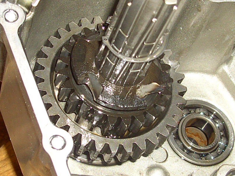

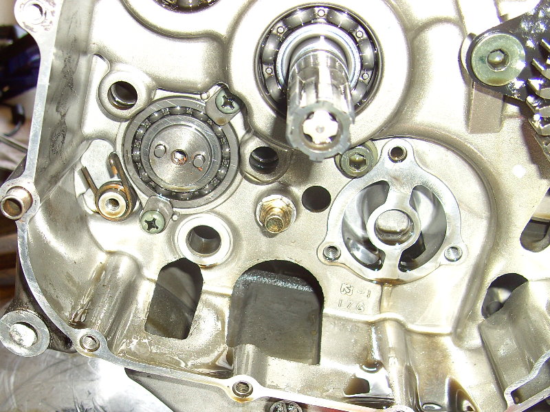

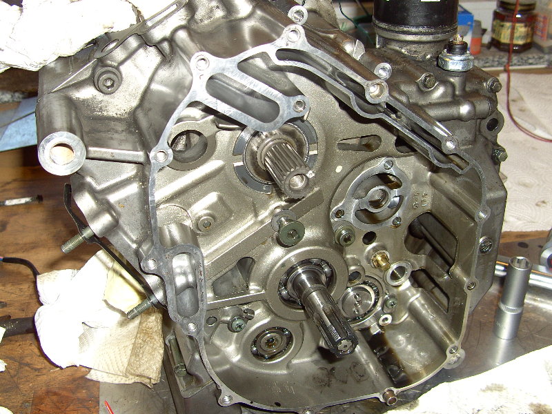

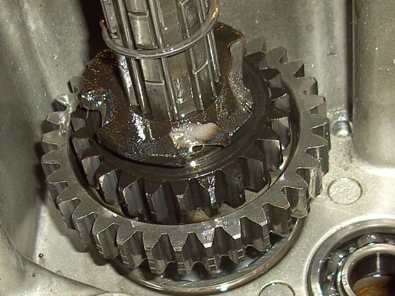

Mein Arbeitstag hat sich heute zwar um drei Stunden bis 19:15 Uhr hingezogen, aber der Motor ließ mir keine Ruhe. Heute hab ich mir einen Abzieher zum Trennen des Motorgehäuses gebaut und natürlich auch gleich zum Einsatz gebracht.
Was soll ich sagen? An der Ablassschraube hingen vier Schrapnelle, welche offensichtlich zu einen Ritzel des dritten Gang gehören. Man kann von Glück reden, dass sich keines dieser Schrapnelle verkeilt und das Hinterrad blockiert hat! Wäre dieser Fall in dem Moment des Ausfalls eingetreten, wär ich jetzt eventuell nicht mehr hier.
Morgen geht es an die Zerlegung der An-, und Abtriebswelle.

Re: Dritter Gang ist "weg"
da bist du ja "fündig" geworden...
Der Fehler ist eingegrenzt und kann behoben werden
Zum Thema Spezialwerkzeug zum Gegenhalten. Ich hätte wahrscheinlich die Kupplung lose wieder aufgesteckt und die Verzahnung durch einen zwischengeklemmten Lappen blockiert. Wäre das deiner Meinung nach auch gegangen??
Gruß Dieter
Gruß Dieter
Black_Rider
Dieter hat geschrieben:
Jetzt eine andere Frage, bist Du jemand der öfter, oder sogar fast immer ohne Kupplung Schaltet? Gab es hier im Forum öfter Diskussionen drüber ob das gut oder schlecht für den Motor ist. Genau das was Dir passiert ist könnte eine folge von "ohne Kupplung schalten" sein meiner Meinung nach...
Nein, ich schalte so gut wie NIE ohne Kupplung. Auf der Straße bringt es keinen wirklichen Vorteil. Wenn ich den Hebel leicht anlege und dann zügig kuppel ist das allemal schnell genug.
Thema Spezialwerkzeug: Vergiss das mit dem Lappen mal wieder ganz schnell. Du würdest einen, wenn auch geringen, radialen Druck auf die Eingangswelle (wo die Kupplung drauf sitzt) und die Kurbelwelle ausüben. Kein Weltuntergang, aber das Anzugsmoment von 70 Nm muss ja ebenfalls wieder übertragen werden. Das Lösemoment ist im Übrigen praktisch nur mit Gegenhalten zu erreichen. Mein alter Herr hat mit der 32er Sondernuss die KW gegen gehalten und sich auf den Motorblock gestützt, ich habe mit einem (alten, billig!) Drehmomentschlüssel die SW 14 gelöst. Den "guten" Drehmoschlü hab ich mir extra für solche Fälle angeschafft. Ohne auf der andren Seite kraftvoll zu halten schmeißt man den Motor um

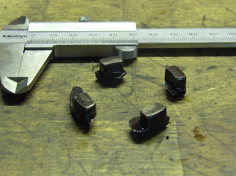

Die Bruchstücke haben wir heute auf der Arbeit näher untersucht und sind zu einem einstimmigen Ergebnis gekommen: Materialfehler. Bei starker Vergrößerung kann man Ungleichmäßigkeiten und Lunker erkennen. Für den Laien ausgedrückt sieht es aus wie ein ungleichmäßiger, schlechter Grauguss. Lapidar ausgedrückt: Mal grob, mal fein. Eventuell gebe ich ein Bruchstück zu uns ins analytische Labor.
Eine Kulanz seitens Suzuki erwarte ich nicht. Die würden sich schon stur stellen, weil das Motorrad nicht Scheckheft gepflegt ist. Eine externe Werkstatt ist das Letzte, was eines meiner Fahrzeuge nötig hätte.
Ich werde zusehen, dass ich mich über ein paar Kontakte an Suzuki wende und eine Erklärung bekomme, wie so etwas vorkommen kann. Nach einer Laufleistung von rund 44.500 km finde ich diesen Vorfall intollerabel.
MfG
B_R

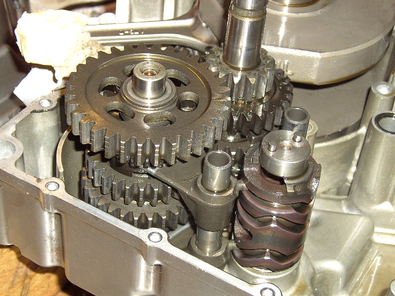

Black_Rider

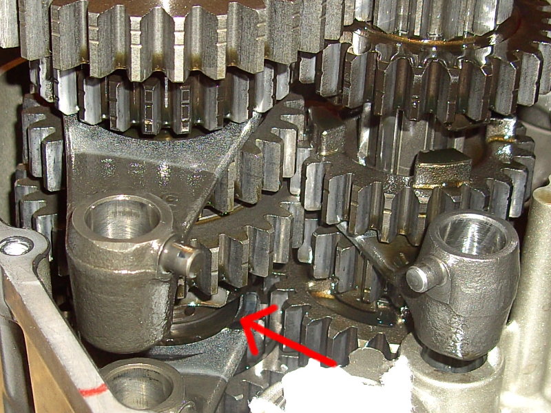

So, das Getriebe ist zerlegt, die Trümmer liegen vor mir. Schaut´s euch einfach an, zu den Bildern gibt es nicht mehr viel zu sagen. Auf dem unteren Bild kann man oberhalb der rechten Schaltgabel sehen, wie das Zahnrad normal aussieht. Die Federn sind am Ritzel des dritten Gang der GAW stumpf abgerissen.
Morgen geht es an die Untersuchung des Zahnrads. Wer weiß wo ich arbeite kann sich denken, dass wir das nicht mit der Lupe machen
MfG
B_R

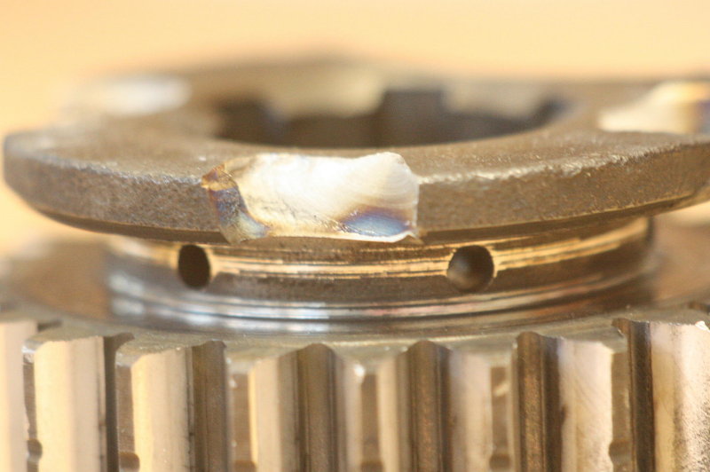

Die erste Untersuchung des Zahnrads und der Vergleich zu den Bruchstücken brachte ein Ergebnis. Da die meisten von euch ohnehin über keinerlei metallurgischen Kenntnisse verfügen, verzichte ich auf eine detailierte Beschreibung und close Fotos. Wer fachlich interessiert ist, kann auf Anfrage diverse Aufnahmen gezippt per E-Mail bekommen. Im Laufe der nächsten Woche werden wir das Zahnrad und die Bruchstücke wohl noch aufs REM bringen.
Hier das einzige für den Laien interessante und schockierende Foto:
- 2.JPG (63.09 KiB) 3155 mal betrachtet
rector
Klär doch bitte mal die interessierten Laien ein bißchen auf.Black_Rider hat geschrieben:.... brachte ein Ergebnis. Da die meisten von euch ohnehin über keinerlei metallurgischen Kenntnisse verfügen, verzichte ich auf eine detailierte Beschreibung ... Wer fachlich interessiert ist, ....
Vielleicht versteht der ein oder andere ja was oder lernt noch was dazu ...
Irgendwie scheint mir das Zahnrad schon vor dem Bruch ne Macke gehabt zu haben.
Black_Rider
Wenns denn sein muss:
Unser Befund lautet wie folgt:
Im Bereich des größten Ausbruches bildete sich zunächst ein Haarriss, welcher sich bis ca. zur Hälfte der späteren Bruchstelle durchzog. Das durch den Haarriss geschwächte Material um die Nocke konnte der Belastung ab diesem Punkt nicht weiter standhalten; der Riss vergrößerte sich schlagartig, was den Abriss der Nocke nach sich zog.
Die restlichen drei Nocken wurden durch die sprungartig angestiegene Krafteinwirkung über die Streckgrenze hinaus belastet, was einen Abriss aller Nocken zur Folge hatte.
Die Bruchstellen des Grundkörpers weisen Spuren von Oxidation auf, welche auf eine Wärmeentwicklung von ca.300-450°C schließen lassen. Es ist davon auszugehen, dass die Oxidation erst nach dem Abscheren der Nocken zu Stande kam, da die abgescherten Nocken keinerlei Oxidation aufweisen.
