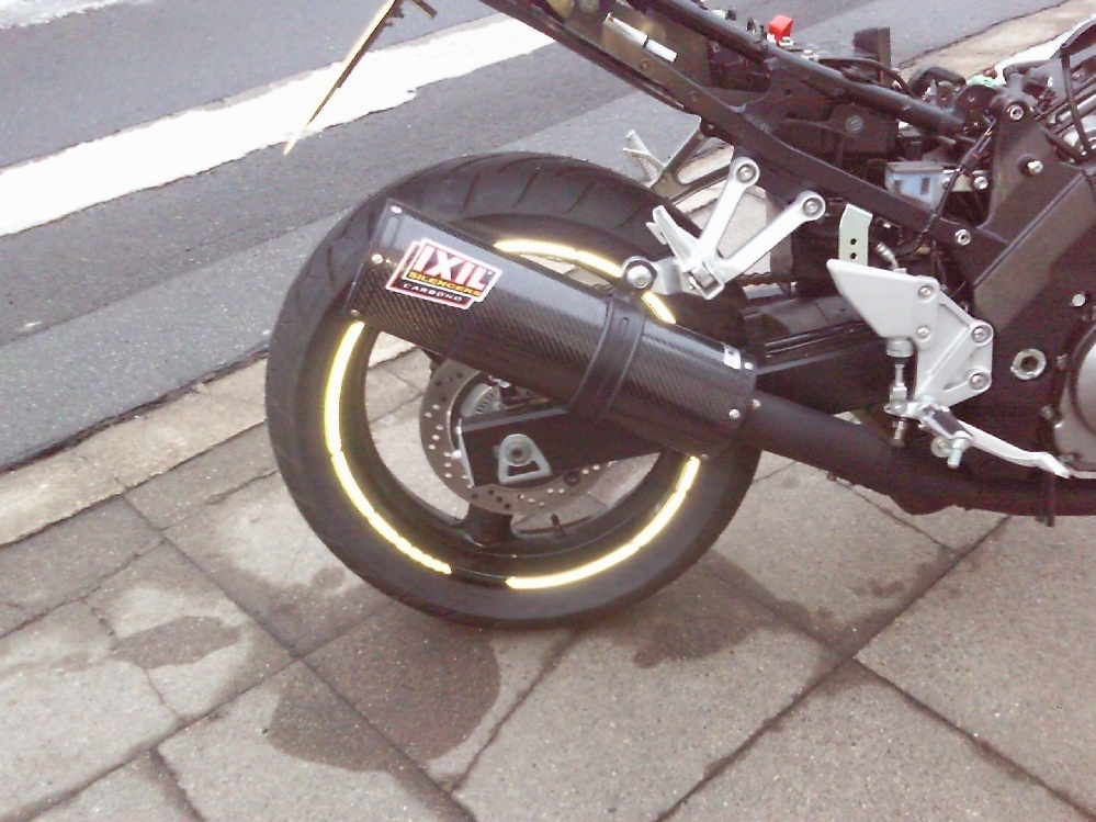

hi,
also ich hab das ja im Winter gemacht und bin bisher noch nicht dazu gekommen zu fahren. Ob es hält weiß ich nicht. Aber ich bin nicht besonders optimistisch, da viele hier nur negatives berichten konnten.
Ich hab den Krümmer komplett abgebaut, aufgehangen und dann angesprüht. Sieht soweit ganz gut aus, ist aber nicht besonders widerstandsfähig, da man es noch einbrennen soll.
Auf dem Bild unten kannst du ein Teil vom Krümmer sehen.
