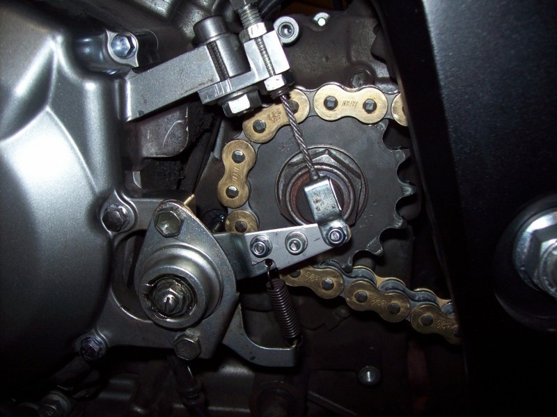

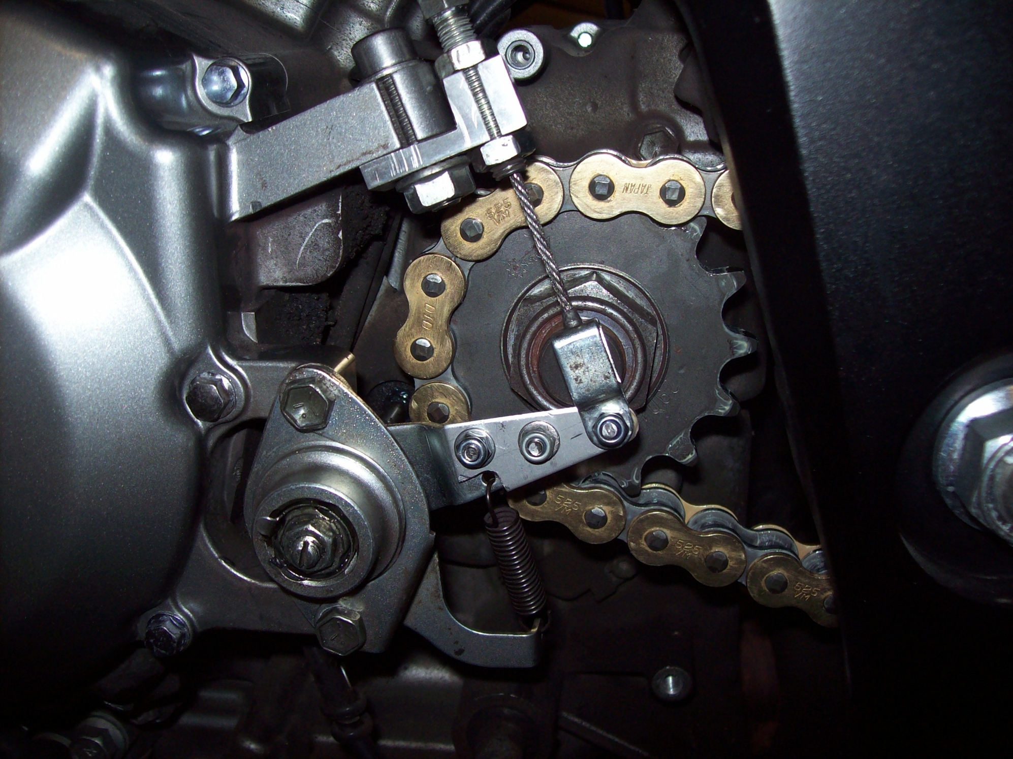

Hallo Freunde.
So sehen die Teile eingebaut aus. Nun verliert jeder Stau/Stadtverkehr seine Schrecken. Warum hat Suzuki sowas nicht serienmäßig gemacht.
Heute werde ich die Ritzelabdeckung anpassen. Da diese aus Kunststoff gerfertigt ist sollte dies kein Prob darstellen.
Gruß Wolle

Beitrag von Dieter » 28.11.2011 10:02
Schaut gut aus... :top:
unendlich ist des SV-Fahrers Kraft -> wenn er mit nem Hebel schafft :mrgreen:

Beitrag von Laurent » 28.11.2011 10:28
Und der Hebelweg am Handhebel ist auch noch groß genug dafür um ganz zu trennen? Dann wäre das in der Tat die bessere Lösung als Original.

Beitrag von Dieter » 28.11.2011 10:47
Laurent hat geschrieben:Und der Hebelweg am Handhebel ist auch noch groß genug dafür um ganz zu trennen? Dann wäre das in der Tat die bessere Lösung als Original.
Ich fahre das schon mehrere Jahre so, trennt sauber, muss allerdings sehr knapp eingestellt werden, ist aber kein Problem. Kannst ja mal in AC Probeziehen kommen :-)

Beitrag von Laurent » 28.11.2011 11:02
Dieter hat geschrieben:
Laurent hat geschrieben:Eher nicht, da ich nächstes Jahr die SV verkaufen will... ;)
:povoll:
LOL, im Geiste bleibe ich ihr verbunden, aber "die Neue" ist ein anderes Kaliber was die Sitzposition angeht...
Damit wir on Topic bleiben, dennoch ein Lob an den Kupplungsumbau: gut gelungen! :D

Beitrag von Wolle58 » 28.11.2011 13:59
Yep, bei der Einstellung des Kupplungszuges habe ich nichts verschenkt. Und eine Hebelverlängerung von 15,5mm bleibt noch im Rahmen. Bin ja nicht der einzigste hier im Forum welcher diese Lösung verbaut hat und die haben größere Hebelverlängerungen gewählt. Dort funktioniert es scheinbar auch. Is ne prima Sache und so habe ich ner Sehnenscheidenentzündung vorgebeugt.
@ Laurent.
Was für ein Kaliber soll es denn werden. Ich fahre selbst noch eine 14er Intruder. Die SV soll eine Entlastung für meine Trude sein. Ist ein guter Kontrast. Mein Dampfer und was leichtes agiles.
Gruß Wolle
