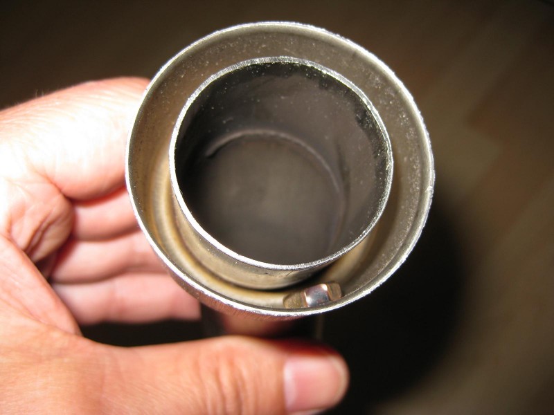

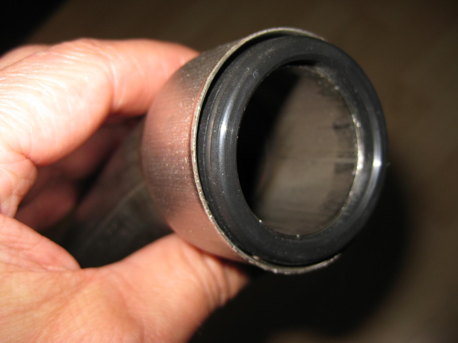

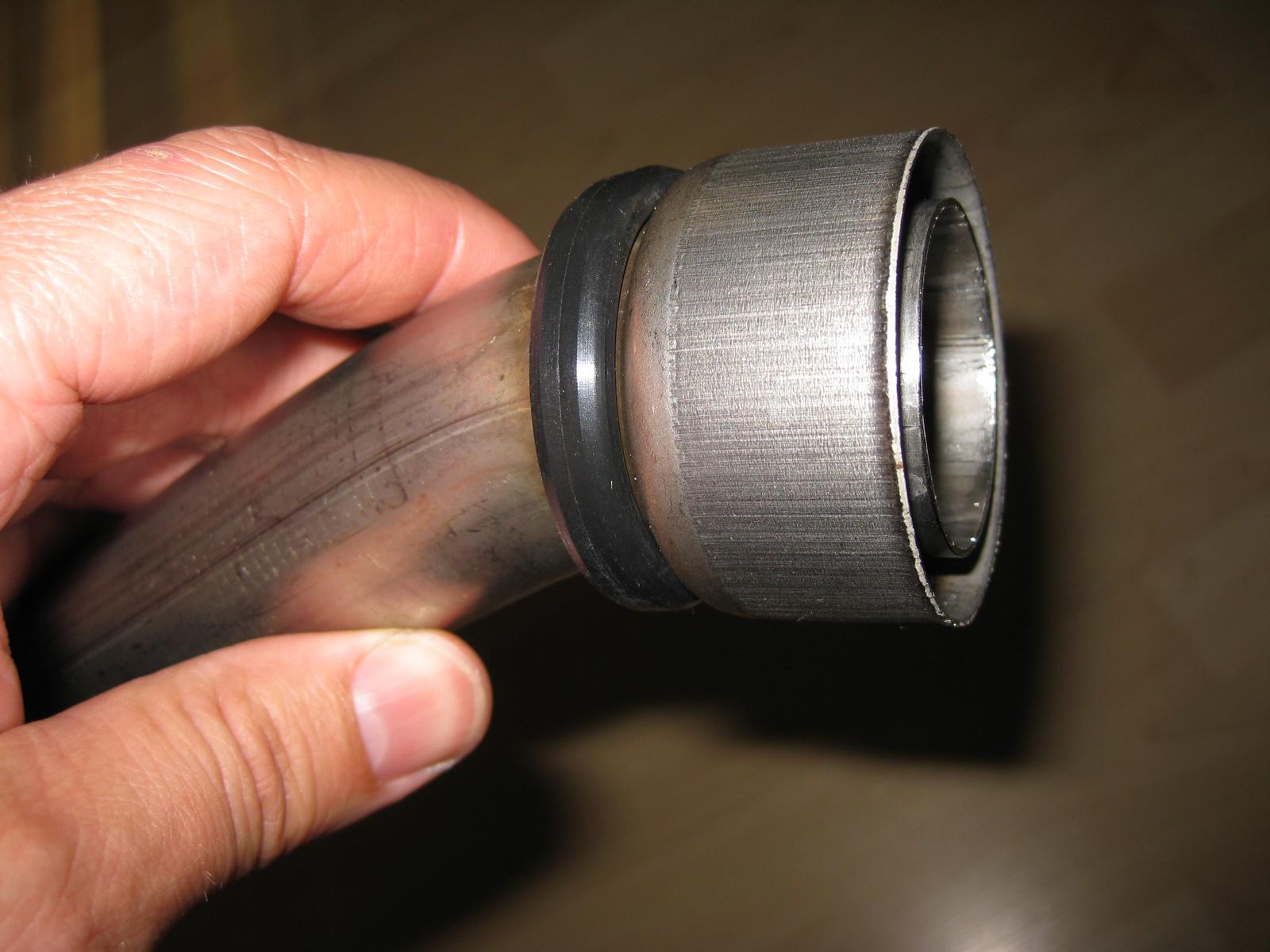

Hi Ihr,
sorry - wo kommt der Volvo Dichtring (469982) nun genau hin? (siehe Bilder)
Muss man die mit einem Schweißpunkt versehene Mutter ersetzen? Sonst sitzt er ja vor der Mutter und kann verloren gehen. Aber welche Abgase soll er von aussen abdichten? Steh irgendwie auf dem Schlauch.

Moin,
der Schlauch soll ja nichts abdichten sondern nur die Verwirbelungen stoppen.
Auf Bild zwei hast du es schon richtig gemacht!
Nur musst du ihn noch weiter rein drücken, keine Angst der geht nicht verloren sondern sitzt fest umschlungen auf dem inneren Ring.
