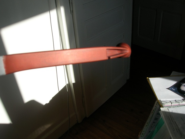

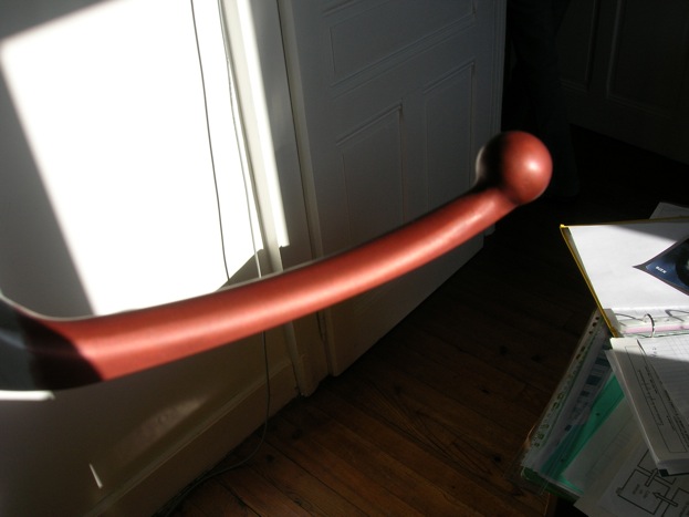

So SVler, hier die versprochenen Bilder vom eloxierten Original bremshebel. Fotos sind leider nicht so gut aber ich bin zur Zeit unterwegs und kann keine anderen machen.
Der Hebel ist nicht komplett eloxiert weil ich die Einstellschraube (??) nicht rauskriege und mir das Eloxierbad nicht versauen will durch Fremdmetalle. Die Eloxierte schicht ist Seidenmatt da ich nach dem Beizen und vor dem Eloxieren nicht poliert habe. Ziel war es ja auch nur zu testen ob sich die Hebel eloxieren lassen, da ich vor habe weitere Teile an der SV zu eloxieren (Fußbremse, Rasten etc..). Der Hebel hat auch etwas zu viel Farbe abbekommen da ich den ziemlich lange im Farbbad liegen lassen habe. Es schimmert also leider nicht das alu durch, was einen schönen metallic-effekt geben würde.
