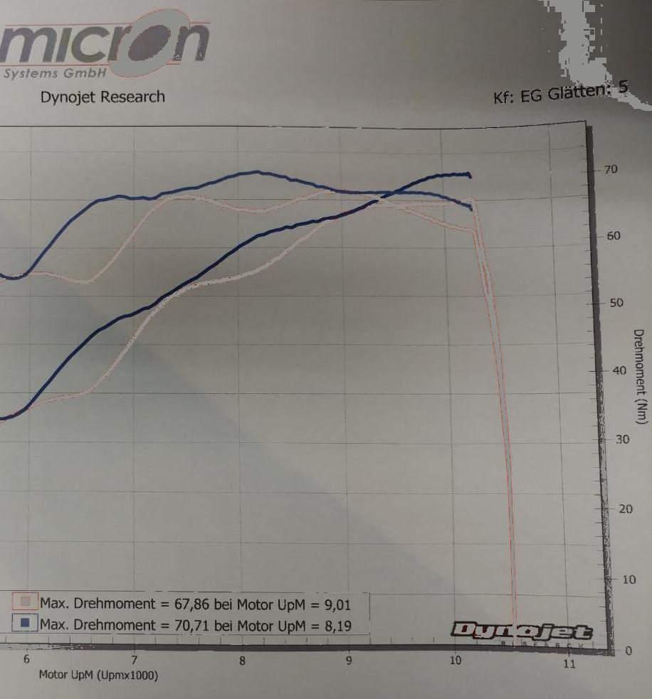

Kolbenrückholfeder hat geschrieben: ↑
18.04.2020 9:02
Um mal klar zu stellen was Leistung in diesem Bereich wirklich kostet, hat der Markus momentan einen Motor zu verkaufen:
viewtopic.php?f=35&t=109841 (I.d.R. hat es Hand und Fuß was er baut ...)
Fahrwerk:
- Gabel: Andere Federn und passendes Öl bringen schon etwas, Intiminatoren vielleicht noch einen Tick mehr, Cardridges sind dann die beste Lösung.
Die gibt es als fertige Sätze oder eben auch, Honda sei Dank, die Eigenkonstruktion: PC31 in SV650 Gabel -> http://www.hydrogen18.com/p/sv650s-cart ... rsion.html
oder hier im Forum: viewtopic.php?f=2&t=105707&hilit=knubbler#p10128091 :top:
Hallo Markus hier,
Interessantes Thema hier quasi perfekt für den Stammtisch ;) bier
Meine PC31 Cartridge in SV Gabel funktioniert immer noch super und ich bin auch der Meinung, dass man mit Fahrwerk mehr ausrichten kann vom Fahrgefühl als mit 10kg weniger. Es lohnt sich vorallem in die Geometrie zu schauen. Das bedeutet aber nicht dass man Gewicht "nicht" merkt. Unsere Renn SV's haben mit 7l Sprit ein Gewicht von 150kg und das merkt man schon sehr deutlich.
Das bringt mich zu dem Motor Thema. Wie schon gesagt wurde ist die Leistung das Produkt aus Drehmoment und Drehzahl. Also geht es darum wie oft in einem Zeitraum Drehmoment erzeugt wird, genauer gesagt das Integral des Verbrennungsdrucks über die Kurbeltrieb kinematic minus der Reibungsverluste.
Kurz gesagt ist das Drehmoment bei einem Saugmotor ein guter Indikator für die Füllung des Brennraums. Denn es geht nun mal nicht mehr rein als Platz hat (in Wirklichkeit schon durch Trägheits und Resonanz Effekte, aber grade nicht das Thema). Also gehen wir davon aus dass das optimale Gemisch angesaugt, es so weit wie möglich bis kurz vor die Selbstentzündung verdichtet wird und zum optimalen Zeitpunkt gezündet wird. Dann hat dieser Motor einmal das optimale, für ihn mögliche Drehmoment abgegeben (da hängen natürlich zig Faktoren dran, aber es geht ja nur ums Prinzip).
Die Frage der Leistung ist jetzt bei welcher Drehzahl wird das optimale Drehmoment abgegeben?
Es gibt auch Landmaschinen die gerade einmal 1000rpm drehen und dabei ein Drehmoment abgeben was nahe der Formel 1 (Sauger) kommt auf den Hubraum bezogen. Genau da liegt aber der Punkt, es ist nicht wirklich das Problem bei geringen Drehzahlen das optimale Drehmoment zu erzeugen, aber Luft dazu zu bewegen bei 19000rpm noch eine optimale Füllung zu liefern um aus 3l Hubraum 970PS zu erzeugen, das ist eine unglaublich große (Ingenieur-) Leistung.
Kurz und knapp, wenn Du ein höheres Drehmoment bis zu 77Nm haben willst, dann muss Füllung/Gasdynamik, Verdichtung, Zündung und Gemisch verbessert werden.
Zu Deiner Frage warum oft Drehmoment verloren geht wenn Leistung etwas erhöht wird. Das liegt meistens daran dass nur einzelne Teile verändert werden und nicht die ganze Peripherie aufeinander abgestimmt wird. Man beobachtet bei einer "schärferen" Einstellung des gleichen Motors oft dass der untere Drehzahlbereich leidet und das liegt vorallem an Spülungsverlusten.
Man kann jedoch eine hohe Leistung erzielen, das Drehmoment steigern und trotzdem ein breites Band haben. Siehe hier unseren 650er Renn Motor von 2019, Hinterrad Messung
Das rote ausgeblendete war 2018 das verwirrt sonst nur. Der Motor erzeugt aus 645ccm eine Leistung von 105PS und 77Nm mit einem Band von 6-11000.
Hier der Vergleich der Hinterrad Leistung zur Serien SV
Es ist also einiges möglich aber der Aufwand und die Kosten sind nicht zu vergessen.
Der Motor und der Fahrer haben 2018 den zweiten Platz und im letzten Jahr die gesamte Meisterschaft gewonnen + das 2h Endurance Team Rennen am Nürburgring F1 circuit gewonnen (beide Motoren von mir)
ohne einen einzigen Ausfall oder dass ich während der Saison noch einmal Hand anlegen musste. Haltbarkeit wird von vielen schon fast als Schimpfwort um sich geworfen, sie ist kein Problem wenn man sich an gewisse Grenzen hält, was wieder ein eigenes riesiges Thema ist.
