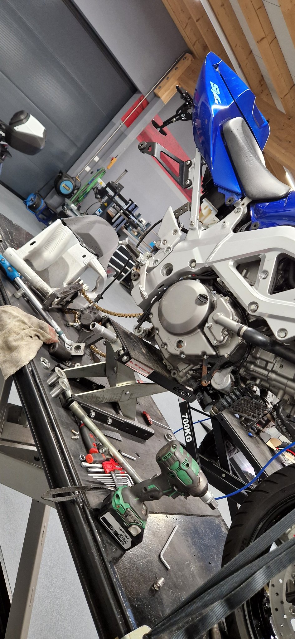

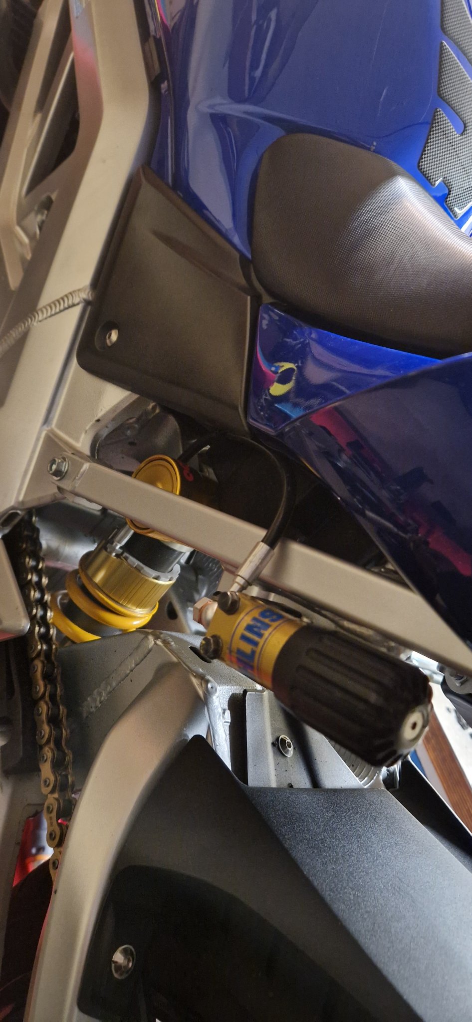

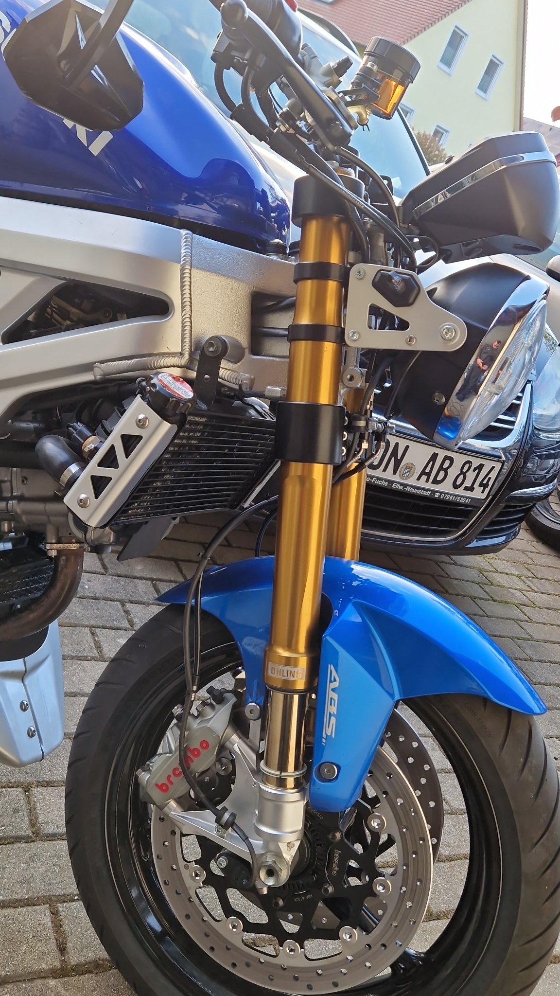

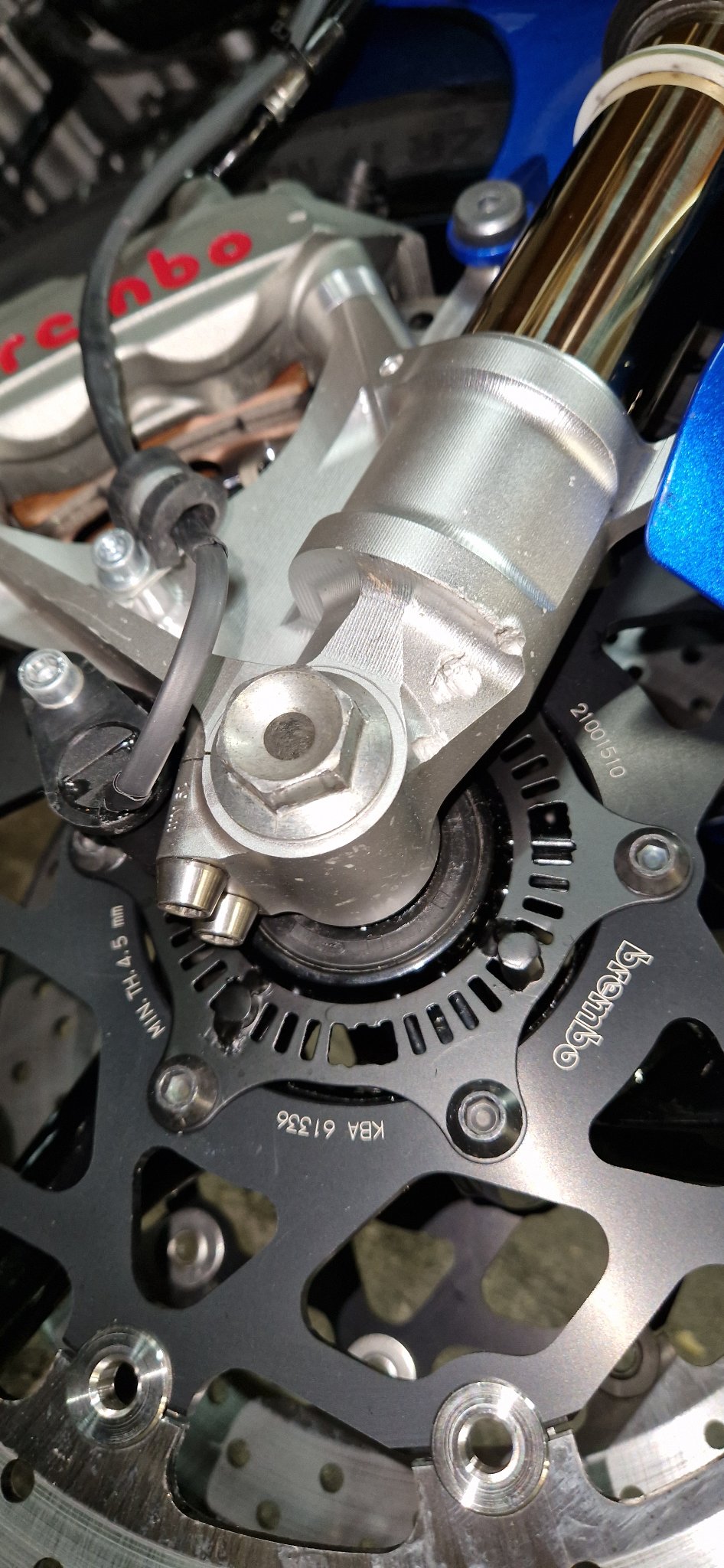

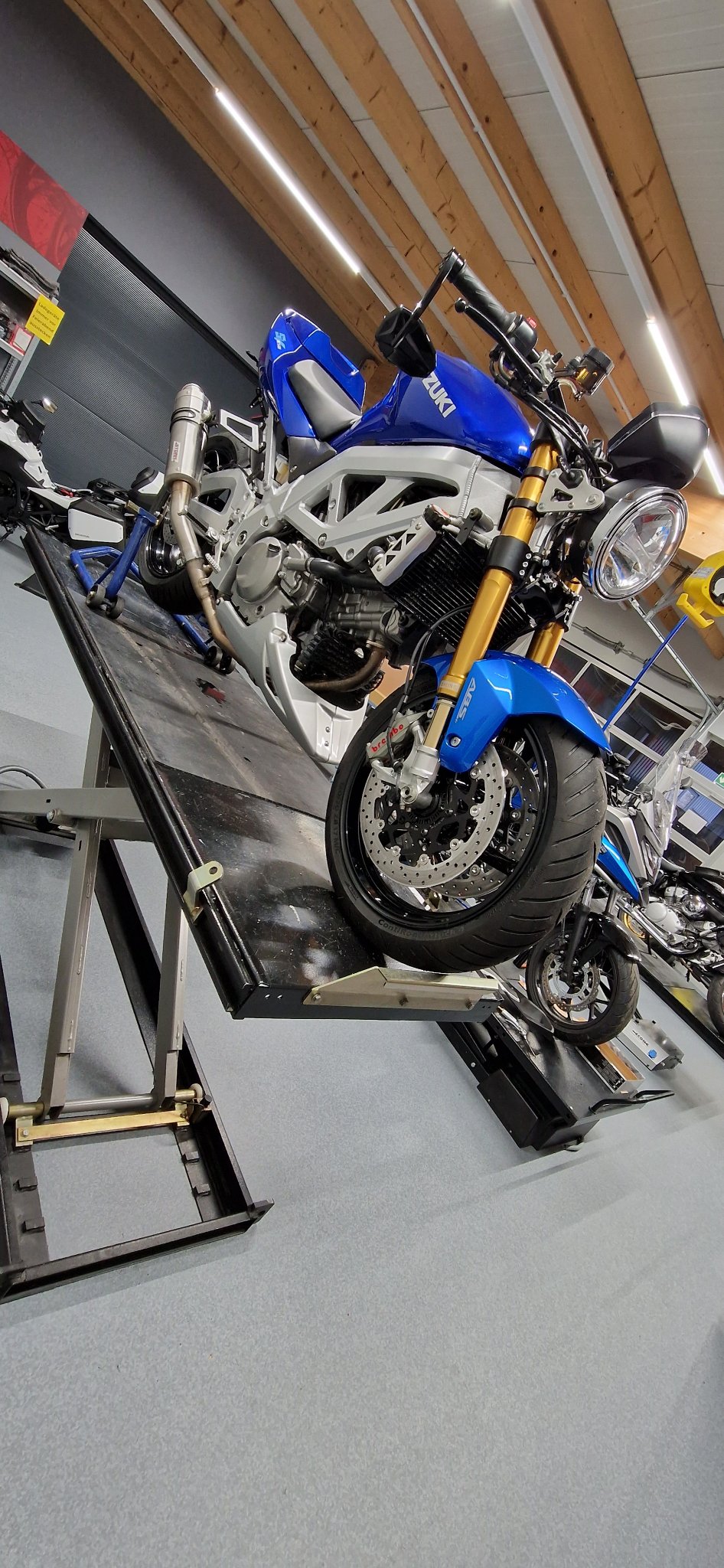

So nach fast zwei Monaten muss ich mal wieder ein Update bringen. Was soll ich sagen...so etwa 500m bin ich schon gefahren.
Habe das Projekt in die Arbeit verlagert, da lässt es sich einfacher und schöner arbeiten.
An sich fehlt mir noch das Öhlins Federbein hinten. Das ist noch beim Fahrwerksspezi und wartet auf die Leitung des hydraulischen Federvorspanners.
Die Gabel braucht auf jeden Fall auch noch ein anderes Valving. Alle Versteller offen und läuft dennoch recht zäh.
Felge vorne ist nun von einer GSXR 1000 K9-L6 inkl 320mm Brembo Oro. Durch den 6er Lochkreis konnte ich nun auch das Triggerrad der GSXR1000 L7- draufhauen. An dieses hab ich 4 kleine Metallzylinder aufgeschweißt.
Dann noch ein kleinen Halter gebastelt und ne Mutter rangeschweißt und schon konnte ich den Sensor sauber befestigen.
Vorne wurde ebenfalls auf den Highsider Scheinwerfereinsatz Niken Typ 4 umgebaut.
Gefällt mir echt gut.
Nächste Woche kommt der TÜV zu uns ins Haus, da bin ich mal gespannt was er sagt. Soll noch keine Abnahme sein, nur um ihn mal vorzuwarnen.

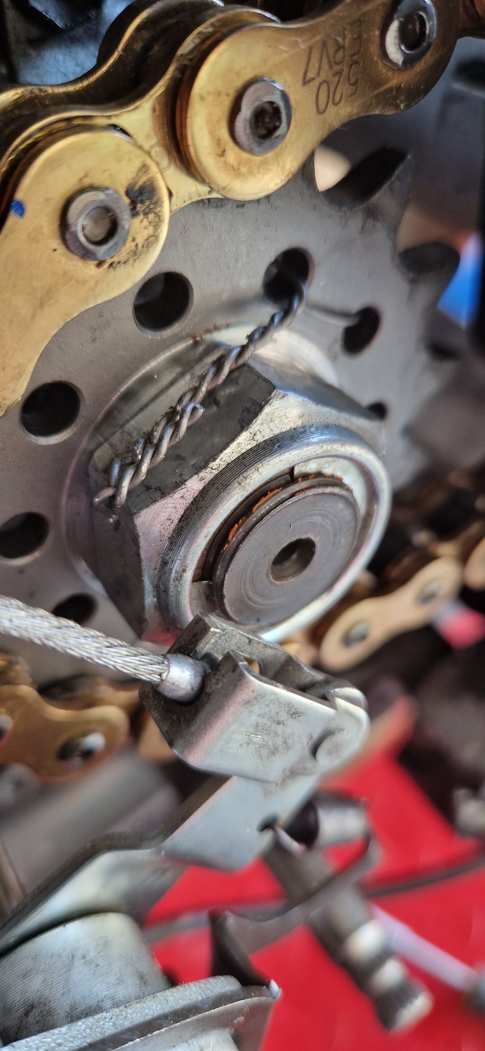

Wie oben schon beschrieben, das Geberrad der GSXR ist verbaut und darauf wurden 4 Zylinder aufgeschweist, welche der Hall-Geber misst.

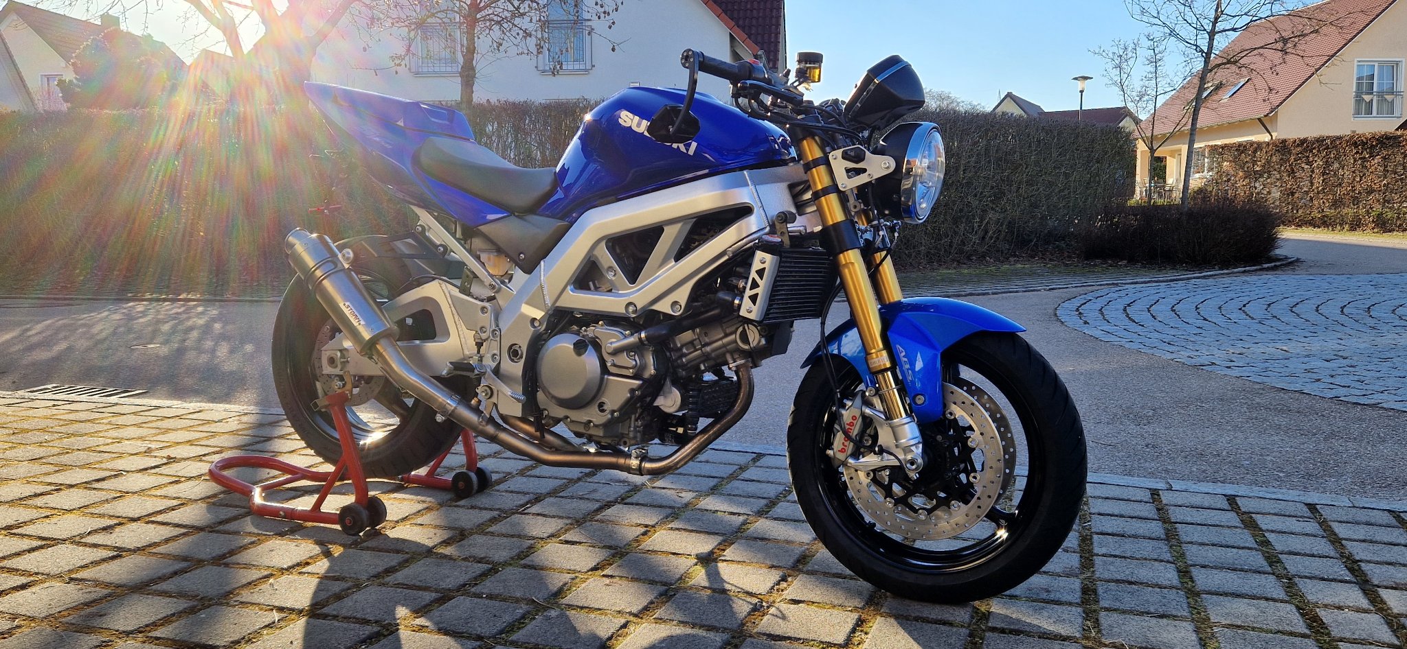

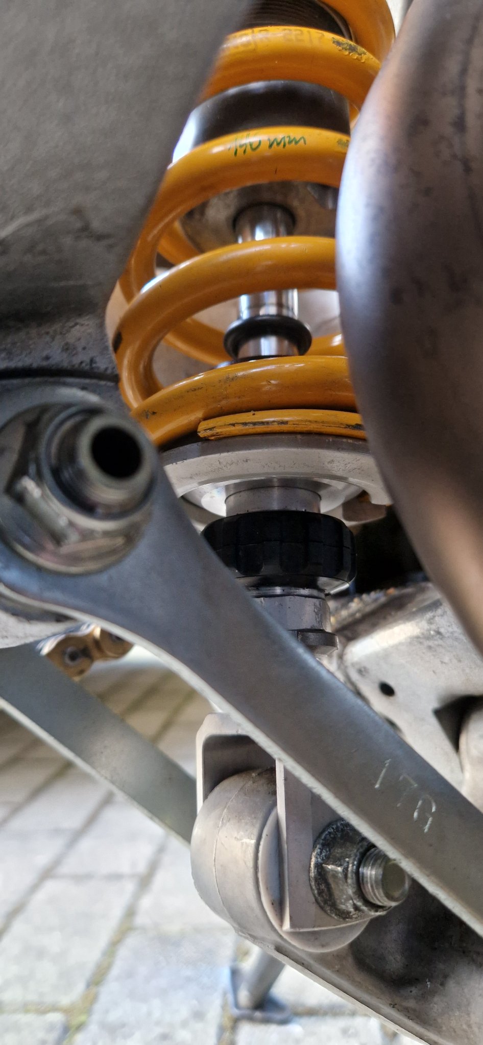

Re: SV650 Kante Restauration/Umbau

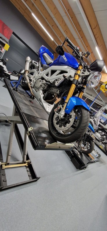

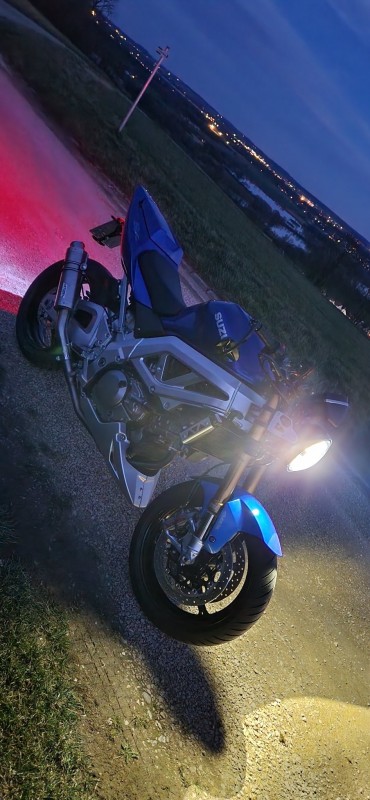

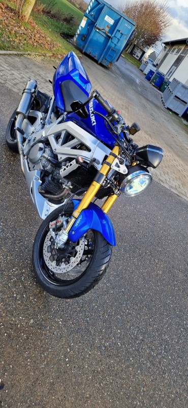

So Jungs und Mädels, ich muss mich entschuldigen für das späte Update, hatte viel um die Ohren.
Grundlegend kann man sagen dass die ersten Kilometer erfolgreich absolviert wurden.
TÜV hat alles ohne Probleme eingetragen und die kleine ist auch schon angemeldet.
Mitte März hab ich die Meisterprüfung bestanden.

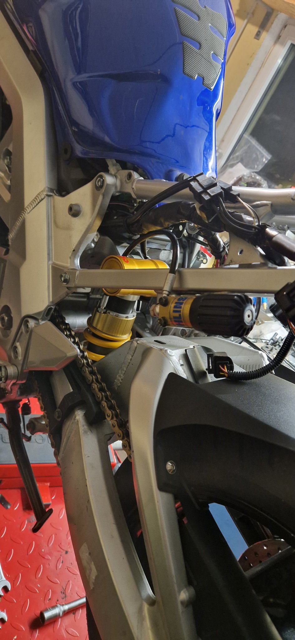

Eine große Baustelle war noch das Fahrwerk, einfach viieel zu straff. Man merkte beim Fahren, dass die Front selbst bei geradeaus Fahrten sehr nervös ist und der Lenker unruhig ist. In Kurven hatte man kein Vertrauen fürs Vorderrad und gefühlt auch kein Grip.
Als erstes ging das Federbein zum Service. Feder passt wohl für mein Gewicht und die Shims wurden leicht geändert, muss wohl circa ein gsxr750 Setup sein.
Der hydraulische Vorspanner hat eine längere Leitung bekommen und sitzt nun mit passendem Halter an der linken Aufnahme für die Soziusraste.
Danach nochmal gefahren, hinten deutlich schöner, aber vorne das gleiche. Service musste sowieso gemacht werden. Am Telefon die Problematik beschrieben und es wurde direkt die Geometrie verdächtigt.
Gabel muss weiter durchgesteckt werden. Alles andere wurde nicht angerührt, sprich es ist das originale öhlins shim setting und 2 10er Federn verbaut.
Als die Gabel dann wieder da war wurde sie natürlich direkt eingebaut und getestet.
Habe es mal mit 6mm Überstand statt bündig probiert und es war sofort deutlich besser.
Werde es nochmal mit 10mm probieren aber bin bisher schon zufrieden.
Das Fahrwerk ist an sich schon auf der straffen Seite aber funktioniert dennoch super. Eventuell kommt in der Winterpause der letzte Feinschliff.
Beim Seitenständer bin ich nun auch auf den der gsxr1000 k3k4 umgestiegen.
Hatte es zunächst auch mit dem Originalen probiert und außen verschraubt aber hat mir nicht wirklich gefallen.
Hab dann den der Gixxer leicht ausgefräst, damit er bei der SV passt und bei der Bohrung eine Hülse eingesetzt.
Zum Schluss dann noch ein Stück Metall am ständer angeschweißt für den Schalter und das Thema konnte auch abgehakt werden.
Ein kleinen Eindruck mit Bildern schick ich euch.
Hab leider noch kein finales Bild gemacht.
