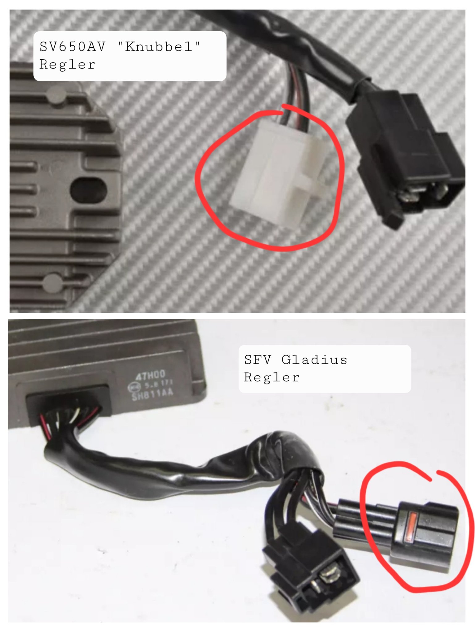

Perfekt, Danke Dir! Habe jetzt den 47H00 bestellt. Die aktuellen Gladius Ersatzregler scheinen unabhängig vom Baujahr alle diese Nummer zu haben. Bzgl. der Stecker hast du an anderer Stelle geschrieben: "Vom Gladius-Regler die zwei rot/schwarzen Kabel (+) zusammen in einen Stecker und die zwei schwarz/weissen (-) in einen Stecker zusammenfügen". D.h. es geht nur um den weißen/eingekreisten Stecker richtig? Der andere Stecker mit den schwarzen Kabeln ist identisch und muss nicht getauscht werden?

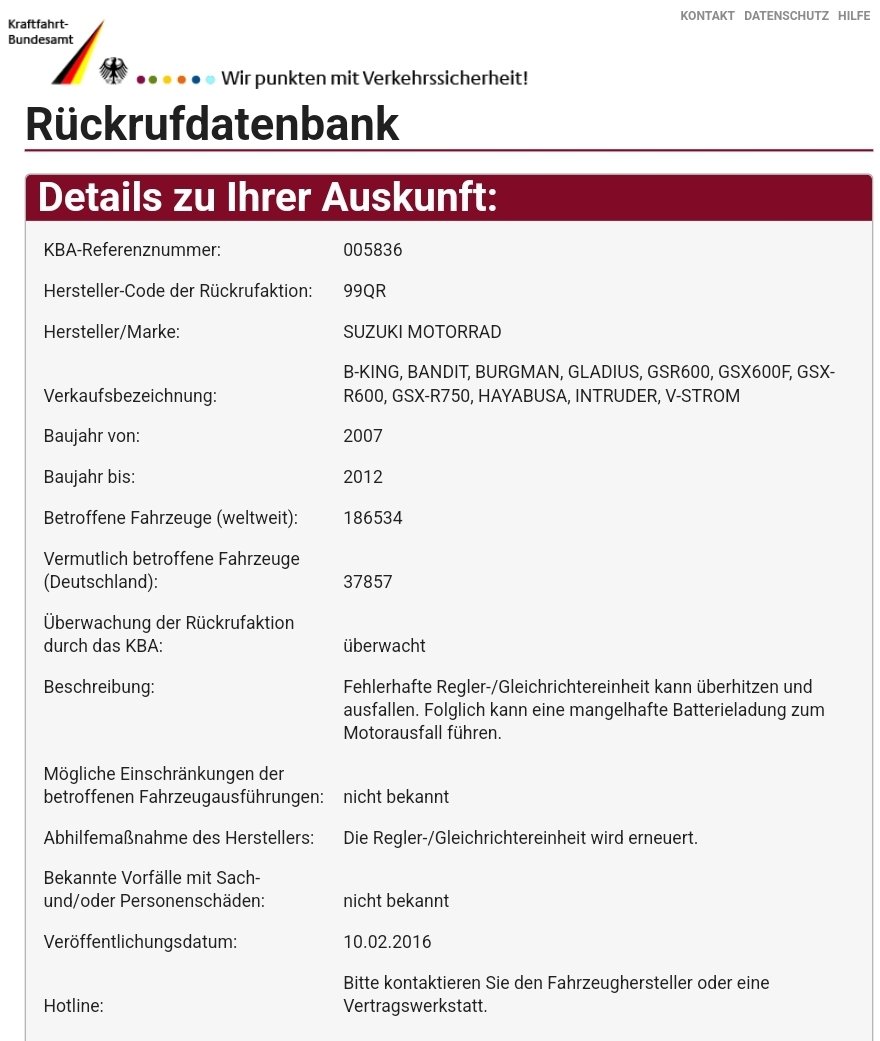

Evtl. ist das der modellgepflegte Regler :!: :?: Lt. einem Forumsmitglied gab es einmal eine Rückrufaktion von Gladiusreglern, weshalb er von gebrauchten Gladius-Reglern dringend abrät.
Die Belegung der zwei rot/schwarzen Kabel (+) und zwei schwarz/weissen Kabel (-) ist soweit richtig. Lt. meiner Erinnerung war der Stecker von der Lichtmaschine bei mir aber nicht identisch. Dort ist wenigstens die Belegung der drei schwarzen (Gladius) Kabel (bei der Knubbel 3x gelb) egal.

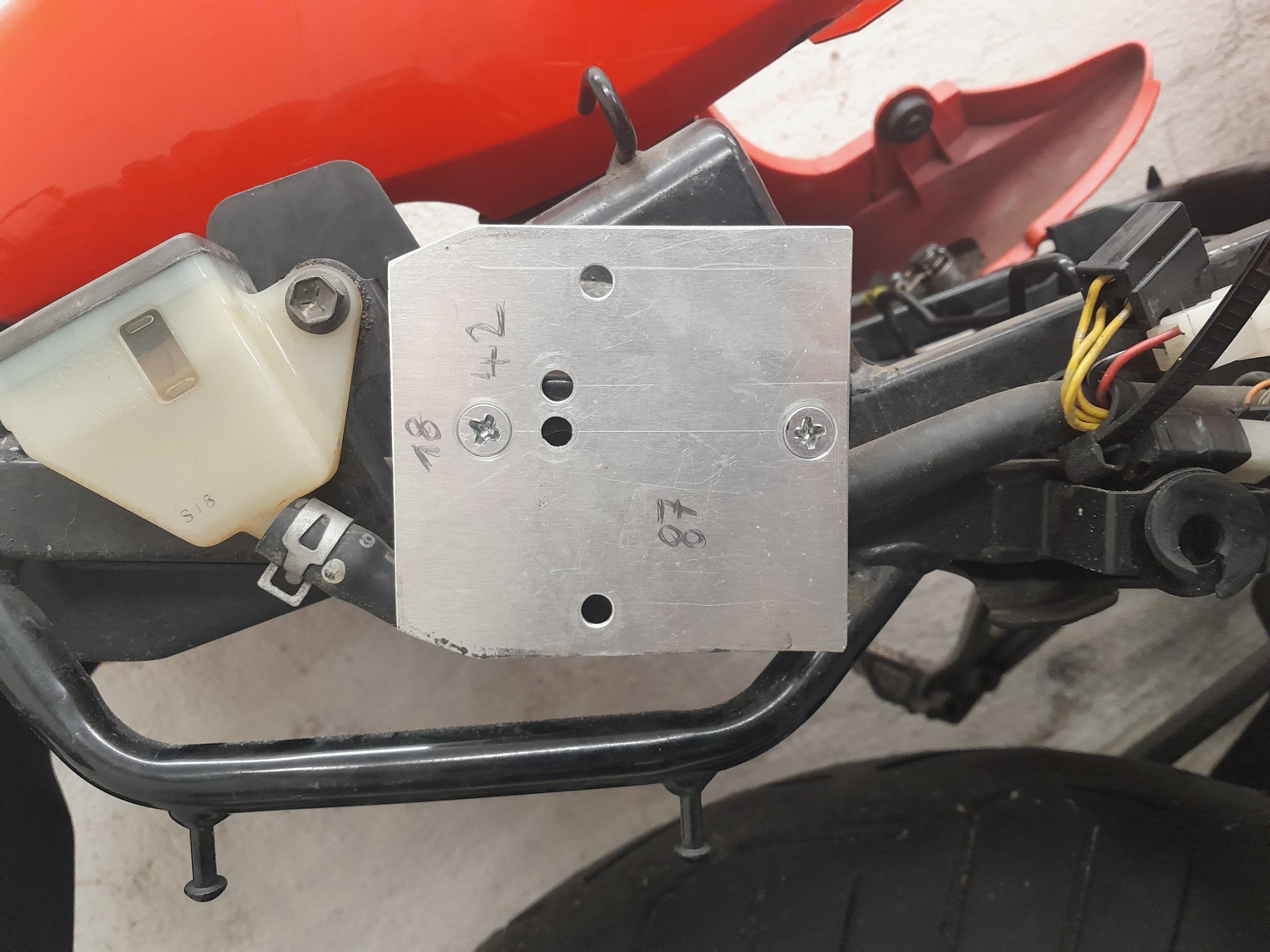

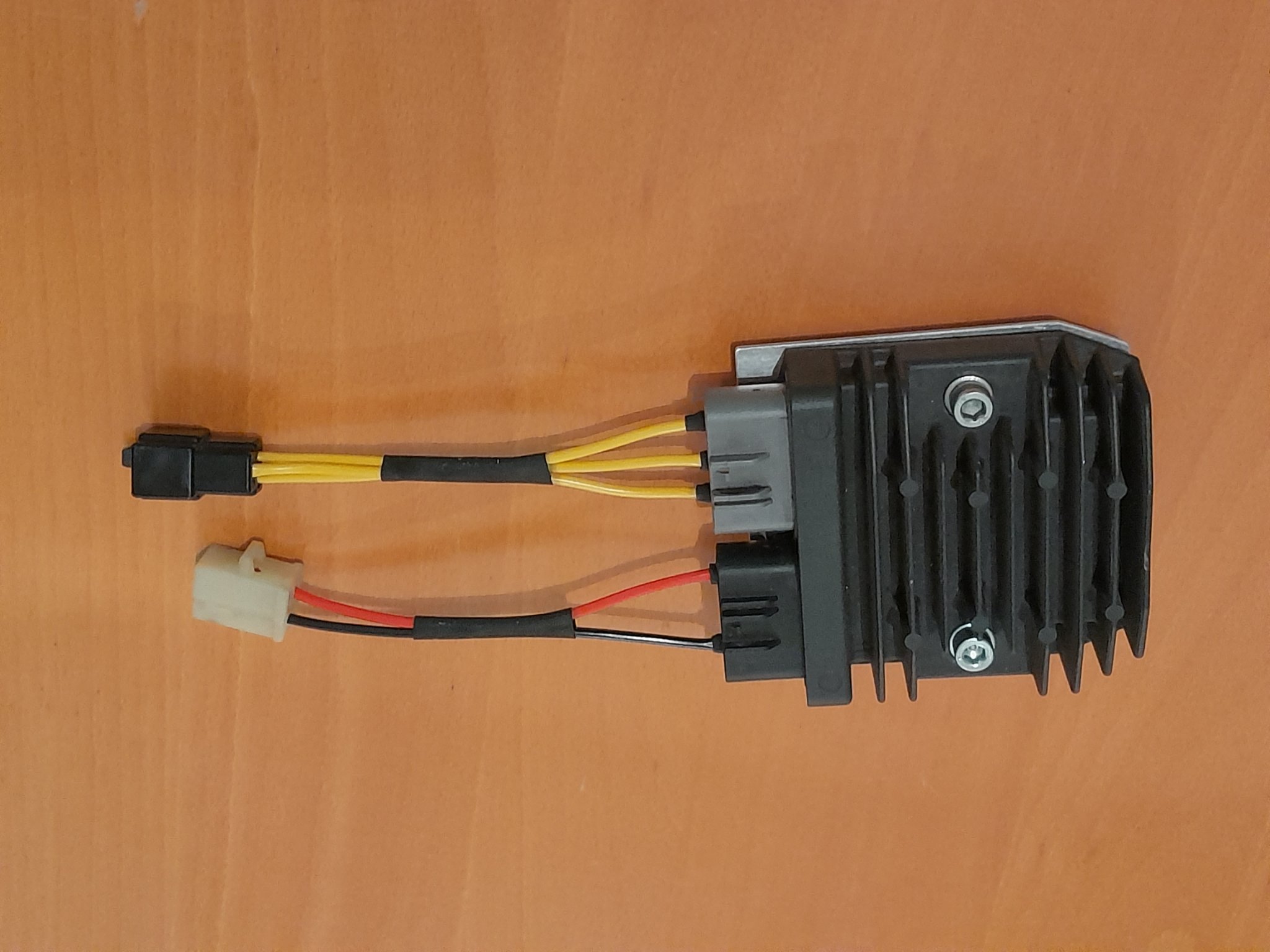

Mit einem Adapterblech (2mm Alu) passt der Shindengen FH020AA unter die Seitenverkleidung an die originalen Befestigungspunkte.
Die Stecker oder Buchsen sind mit Rastnase und können aus den Gehäusen ausgepinnt werden, damit du die Gehäuse wieder verwenden kannst.
Einfach neue Stecker oder Buchsen mit Rastnase vercrimpen. Löten musst du nicht.

schön dass es bei dir geklappt hat. So hatte ich es bei mir am Anfang auch versucht, aber bin immer irgendwo an der Verkleidung hängen geblieben.
Käsebrett :) nach X Versuchen
Hab dann den Bremsflüssigkeitsbehälter demontiert und dann hatte ich genug Platz. :mrgreen:
Habe gerade erst gesehen dass du die Kunststoffstecker am Regler nicht verwendest hast, das könnte der Grund sein dass es bei mir nicht geklappt hat.

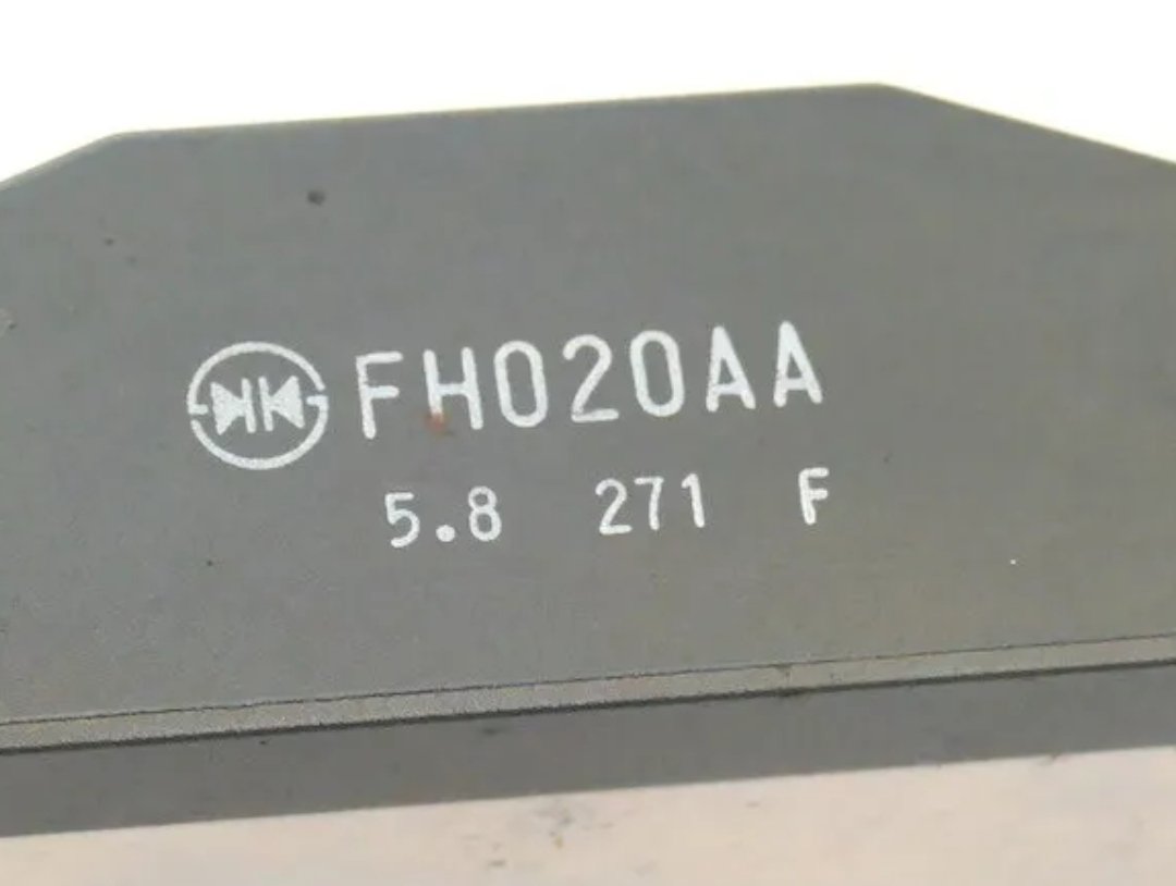

Blöde Frage nur um sicher zu gehen: Wenn FH020AA auf dem Regler steht, dann passt der zur SV99-02/Knubbel, richtig? Oder muss ich auch auf das achten, was drunter steht, wie hier im Beispiel 5.8 271 F? Hier im Forum wurden ja auch bereits Listen gepostet aber finde den gebrauchten FH020AA auch von Fahrzeugen, die nicht auf diesen Listen stehen....

Das paßt schon, der FH020AA kann 50 Ampere.

Ich habe jetzt den FH010BA bei meiner Knubbel BJ1999 verbaut. Spannung passt wieder. Vielen Dank auch @Ekki für die Bilder mit den Maßen! Hat direkt so gepasst :)
