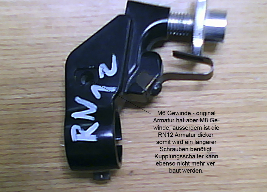

Anhang: Armatur!
Anhang: Armatur!
- Erstmal nur die Armatur
- armatur.jpg (472.4 KiB) 2422 mal betrachtet

Was meinst du für einen Kupplungsschalter?
Und wo sind die Fotos

Naja, hab ne Kante, ein wenig überfragt bin ich da schon, weiss nicht, inwieweit die sich nun ähneln, hab mir die Hebel für ne R1 geholt und ne Armatur der RN12 somit passte das, nur wirst du ne andre Schraube brauchen, das hab ich in dem China Hebel Thread aber geschrieben mit Bild und meinen Kupplungsschalter musste ich natürlich auch überbrücken!

keinen ... aber wenn du mal bei ebay geguckt hast gibt es keine Hebel für die SV. Aber der Bremshebel von der Yamaha passt und damit der Hebel halt auch an der Kupplung passt brauchst du da halt eine andere Amatur!
