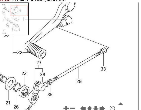

So heute hab ich mal in voller Montur auf dem Bock gesessen. Und irgendwie hab ich so meine probleme unter den Schalthebel zu kommen mit meinem Fuß.
Nun frag ich mich ob ich zu groß(1,83) bin für die Karre oder es an den doch relativ harten Schuhen(nicht eingelaufen) liegt.
Oder ob ich einfach ein bisschen übung brauche beim schalten.
Da ich den Lappen gerade noch mache(noch nicht gefahren) kann ich mir da net wirklich ein Urteil bilden.

Beitrag von Roughneck-Alpha » 07.02.2011 19:20
n4rti hat geschrieben:Ok..ich bin irgendwie verkrampft dabei den Fuß unter den Hebel zu bekommen. Weil man den Fuß ja dann so komisch ausstrecken muss.
Grüsse
Stell ihn doch einfach anders ein ;-)
n4rti
Re: N4rtis Frage Thread
#57
Beitrag von n4rti » 07.02.2011 19:38
Was soll ich einstellen?
#58
Beitrag von Roughneck-Alpha » 07.02.2011 19:40
Die Position des Schalthebels, also den Winkel.
Du kannst ihn quasi drehen.
n4rti
#59
Beitrag von n4rti » 07.02.2011 19:42
Guck ich mir morgen mal genauer an. Atm kann ich mir darunter nichts vorstellen.
Grüsse
#60
Beitrag von Roughneck-Alpha » 07.02.2011 19:48
Von deinem Schalthebel geht ein Schaltgestänge zum Getriebewellenauge.
Dieses Gestänge ist links und rechts mit jeh einer Mutter in der Position gesichert.
Wenn Du nun die Muttern löst ( Achtung eine davon ist Linksgewinde ) kannst Du das Schaltgestänge selber drehen.
Dadurch verändert sich die Position des Schalthebels.
Die Muttern Position 33 und 35
und das Schaltgestänge Position 29
