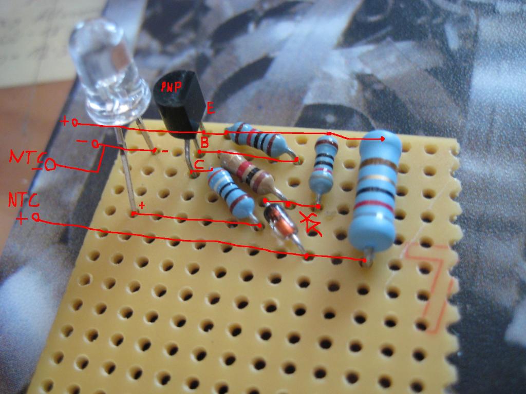

Ich hab mal die Funktionsschaltung für ein normales Aufleuchten einer LED aufgebaut, aber irgendwie bring ich sie nicht zum laufen.
Aufbau
An Plus und Minus hab ich ca 13,5 volt gleichspannung mit nem Netzteil dran gemacht.
Und um den NTC Widerstand zu simulieren hab ich nen 1kohm widerstand zwischen Minus und der Durchgangsseite der Z-Diode gehängt.
Leider tut sich nichts.
Wenn ich an der Basis des Transistors messe, sind da auch 13,5 volt und am Kollektor sind ca. -2V. Ist das korrekt?
Die Led hab ich auf Funktion geprüft. Beim Transistor und der Z-Diode weiß ich nicht wie ich sie prüfen soll.
Vielleicht kann mir ja ein Elektriker weiter helfen.
Mfg
Dragol
Beiträge: 3853
Registriert: 06.10.2005 20:40
Re: die tankanzeige und der kabelsalat...
#72
Beitrag von Dragol » 18.08.2009 14:59
Der Strom im NTC-Zweig ist mit dem Simulationswiderstand zu klein.
Die Spannung über dem 82 Ohm zu 1000 Ohm Spannungsteiler wird bei 13,5 Volt Versorgungsspannung bei ca. 12,48 Volt liegen, dann noch die Zenerspannung dazu ... und schon liegt die Basis auf maximaler Versorgungsspannung.

WilheLM TL
#73
Beitrag von WilheLM TL » 18.08.2009 18:06
moin,
ich schiess mal n wenig aus der Hüfte:
82Ω sind zu hoch, kollege hats auch frustrativ versucht, oder nimm einfach ein passendes Leuchtmittel aus dem Originaltacho :idea: oder nen externen Widerstand der Gixxen mit LED-Anzeigen… kann ich später raussuchen… glaub 70Ω
oder…
machs wie in der acewell- Beschreibung…
oder…
wie in der (unfertigen :oops: ) Beschreibung aus der TL-Ecke: Link folgt…
http://www.tl1000.de/forum/viewtopic.php?f=29&t=18882
http://www.tl1000.de/forum/viewtopic.php?f=29&t=18883
Meisterproper hat geschrieben:…
Und um den NTC Widerstand zu simulieren hab ich nen 1kohm widerstand zwischen Minus und der Durchgangsseite der Z-Diode gehängt.…
Das ist leider ziemlicher Quatsch! ich schätze den Heisswiderstand (=„leer”) auf ca 10Ω und der Lampenersatz muss so bemessen sein dass die Heizleistung ausreicht, den Messwiderstand nach wenigen Sekunden auf den Heisswiderstand aufzuheizen. Siehe „Zündung ein” bei leerem Tank.
Probier aus ob du mit deinem Tankgeber in der Testschaltung mit Lampe zwei saubere Schaltzustände hinkriegst,
dann
probierst du dasselbe mit 68Ω Festwiderstand…
Grund: ein Leuchtmittel „Glühbirne” hat immer einen hohen Heisswiderstand und einen geringen Kaltwiderstand.
Könnte sein dass die LED einfach parallel zum Leuchtmittel/Festwiderstand tut, ist farbabhängig, musst du probieren…

Beitrag von Meisterproper » 18.08.2009 18:36
Dragol hat geschrieben:Hast Du mal die Verbindung von NTC+ und NTC- probehalber kurzgeschlossen?
Ja hab ich grad gemacht, ich denk jetzt ist der Transistor im Arsch. Hab nochmal gemessen am NTC+ sind 13,5 Volt. Das dann mit Minus zu brücken, war also ein Kurzschluss.
WilheLM TL hat geschrieben: 82Ω sind zu hoch, kollege hats auch frustrativ versucht, oder nimm einfach ein passendes Leuchtmittel aus dem Originaltacho :idea: oder nen externen Widerstand der Gixxen mit LED-Anzeigen… kann ich später raussuchen… glaub 70Ω
Ich weiß das er ein wenig zu hoch ist, im Schaltplan ist ein 75 ohm 1Watt eingezeichnet. Diesen Widerstand gibts beim Conrad nicht. Also hab ich den nächst kleineren und nächst größereren gekauft, 68 ohm und 82 ohm. Und vorsichtshalber erstmal den höheren probiert.
Wird es mit dem 68 ohm widerstand besser gehen?

Beitrag von WilheLM TL » 18.08.2009 18:41
…schau mal in meine Links, er hat 68Ω genommen. Ich vermute die SV hat gleiche Messwiderstände, sehen auch gleich aus…
die Z-diode scheint mir sinnfrei, egal welcher Wert!
Test Z-diode: Z-Dioden betreibt man in Sperrrichtung über dimensionierten Vorwiderstand (Imax beachten!)und misst die Zenerspannung über die Diode.
