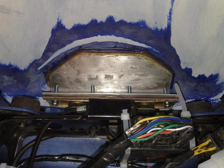

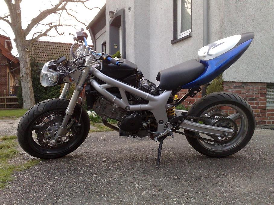

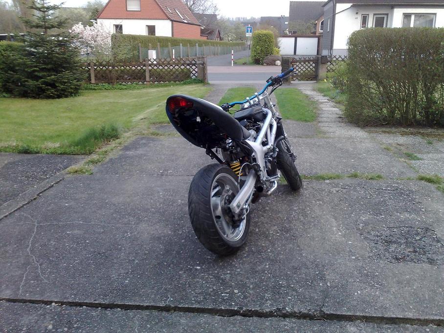

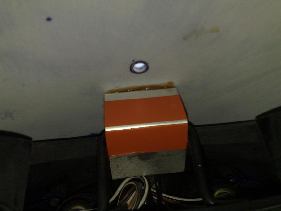

Einige neue Bilder! Jetzt ist meine SV ready for a new paint!
- 110420091372.JPG (124.57 KiB) 2665 mal betrachtet
- 110420091371.JPG (45.61 KiB) 2653 mal betrachtet
- 110420091370.JPG (109.06 KiB) 2653 mal betrachtet

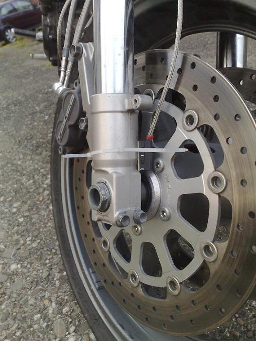

more...
- 110420091375.JPG (87.59 KiB) 2652 mal betrachtet
- 110420091374.JPG (166.17 KiB) 2650 mal betrachtet
- 110420091373.JPG (166.24 KiB) 2652 mal betrachtet

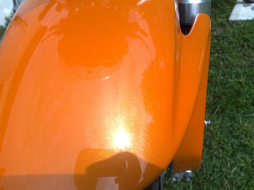

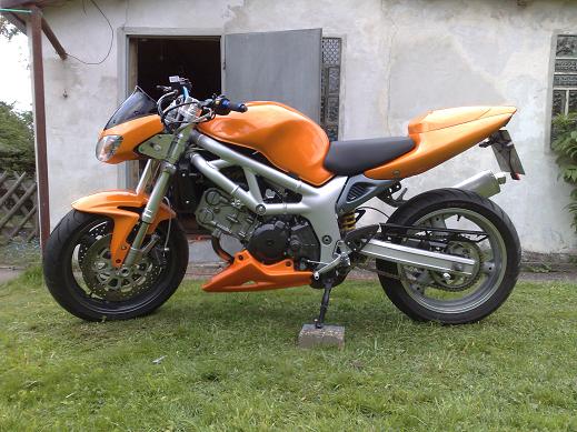

Hallo zusammen!
Alle Teile sind nun vom Lackierer abgeholt und angebaut worden!
Jetzt muss nur noch der Sitz umgeändert werden,
um die angefertigte Heckhöherlegung verbauen zu können!
Anschließend müssen einige Stellen mit durchsichtiger Klebefolie beklebt werden,
um die Verkleidung zu schonen.
Wenn der Sitz vom Sattler bezogen wurde, wird auch der Auspuff höher kommen
Bad Sv halt xD
Ich hoffe euch gefällt Electric Orange auf der SV, leider sieht man den Effekt nur auf einem Foto,
da die Sonne schnell weg war ^^
Fertig:
Bad Sv halt xD
Fertig:
- 140520091440 svrider.JPG (78.39 KiB) 3267 mal betrachtet
- Effekt svrider.JPG (41.73 KiB) 3264 mal betrachtet
- Teile svrider.JPG (98.5 KiB) 3268 mal betrachtet
