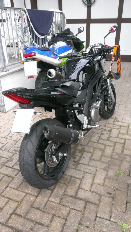

hab grad nur ein bild vom handy - aber ich hab ihn gleich eingesaut weil wir innen regen gekommen sind
leider ist der auspuff zu laut...ich denke, dass ich irgendwo undichtigkeiten habe denn das ding scheppert teilweise richtig böse. beim langsamen beschleunigen habe ich das gefühl, ich fahr ne chopper. db-eater sind drin. hinten ein einsatz und am ESD-einlass wird so ein kegel eingeschoben. glaub das video dazu lad ich garnicht erst hoch...das kann soundtechnisch nicht so gewollt sein.

Aha, sieht nice aus

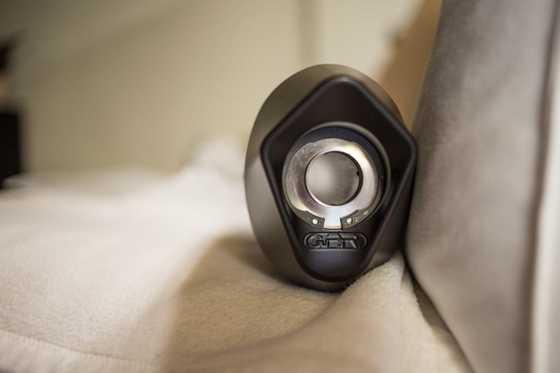

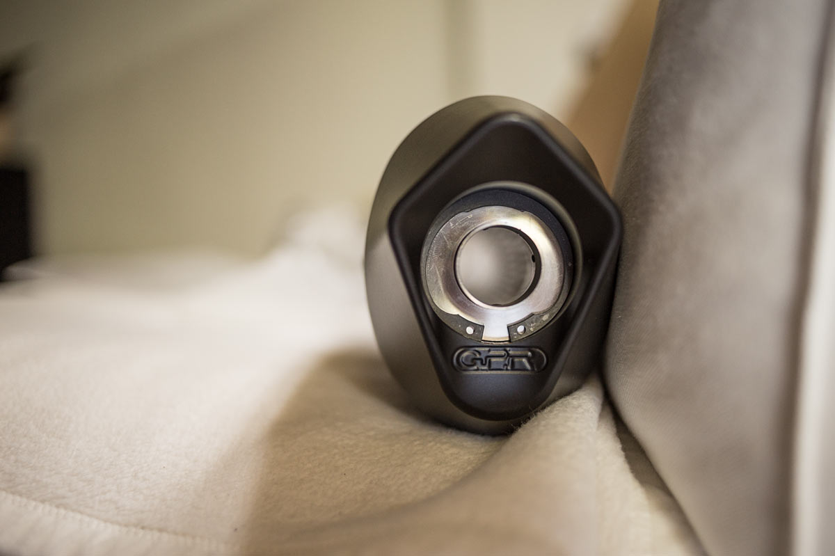

also...püff is wieder dran...schellen haben 16Nm bekommen...das is menge fest wie ich finde. laut isser immernoch. der lärm kommt aber eindeutig und alleine aus dem ESD - also eher keine undichtigkeiten.
habe jetzt den db-eater in verdacht. da gibt es wohl 3 unterschiedliche.
1. racing version für rennstrecken mit db-begrenzung
2. kurzer ABE eater
3. langer + leiser ABE eater
ich konnte aus ermangelung einer sprengringzange leider noch nicht 100%ig verifizieren, dass ich die nr. 2 drin hab. ich glaub ich hab letztens von geträumt, dass ich ihn ausgebaut hab...aber ich denke das zählt nicht
erstmal zange besorgen und gucken...wobei der eater nr. 3 glaub ich umme 50,- kosten soll.......alles nich so einfach...
mfg
