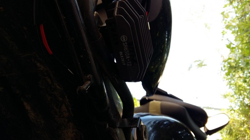

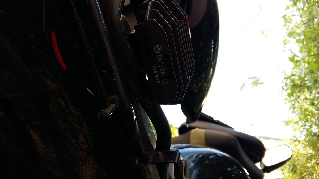

Mike68
Beiträge: 15
Registriert: 13.06.2017 14:23
Re: Laderegler sv s
#80
Beitrag von Mike68 » 18.08.2017 19:21
So hab mir heute bei unserem Elekroguru in München nen Gleichrichter für 145€ geholt. Und siehe da. Der macht was er soll. V liegt konstant bei 14,4 und ich habe 2 Jahre Garantie. Ich werde berichten wie er sich macht

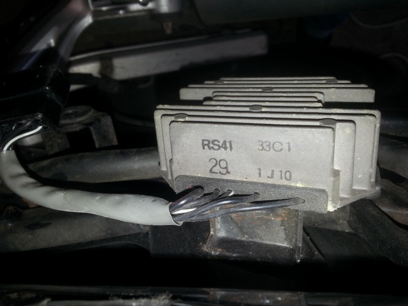

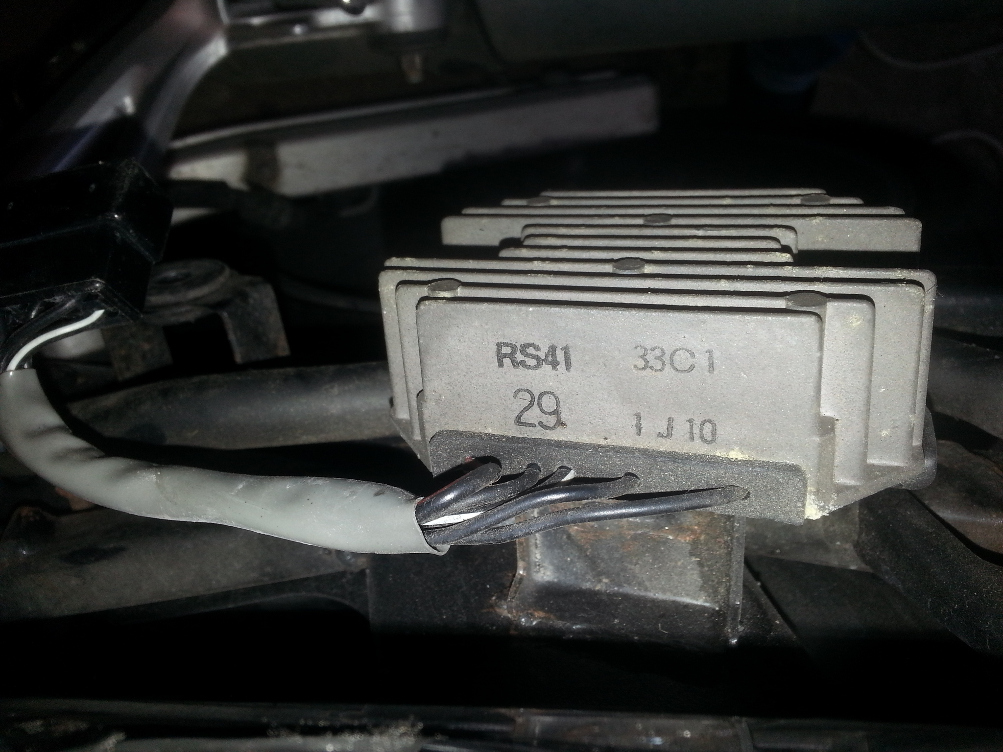

Ich habe bei meiner Knubbel mal geschaut was ich für einen Regler drin habe und musst feststellen dass nur ein 5 poliger Stecker vorhanden ist. Meine Knubbel ist Erstzulassung 2003 also eine der letzten Knubbel. Gab es bei der Modellumstellung evtl noch Knubbelmodelle wo Regler mit den einen Stecker verbaut wurde? Ich kann natürlich nicht ausschließen, ob der Vorbesitzer eine Umbaumaßnahme durchgeführt hatte.
Kenn jemand diesen Regler?
Ich habe deswegen geschaut da bei dieser 2003 SV das Licht heller ist als bei der anderen 1999er. Ich habe gemessen. Mit mein Billigmessgerät liegt im Stand ohne Licht knapp 15V an was ich etwas hoch finde. Mit Licht und gasgeben geht es auf 14,6V runter.
Bei der 1999 Knubbel, wo ich erst den Regler gegen den Standard-Regler SH535C-12 gewechselt hatte, liegt gerade mal höchstens im Stand bei 13,5V an, und beim gasgeben auf 13,3V was ich etwas zuwenig finde.
Zuletzt geändert von hallo_spencer am 18.08.2017 20:09, insgesamt 1-mal geändert.

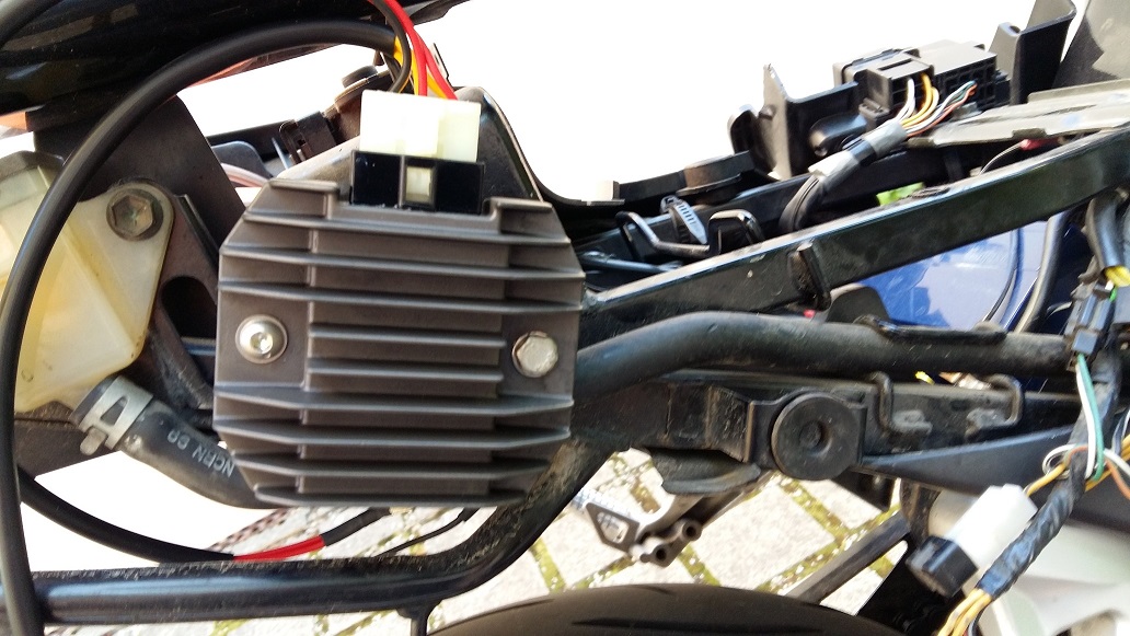

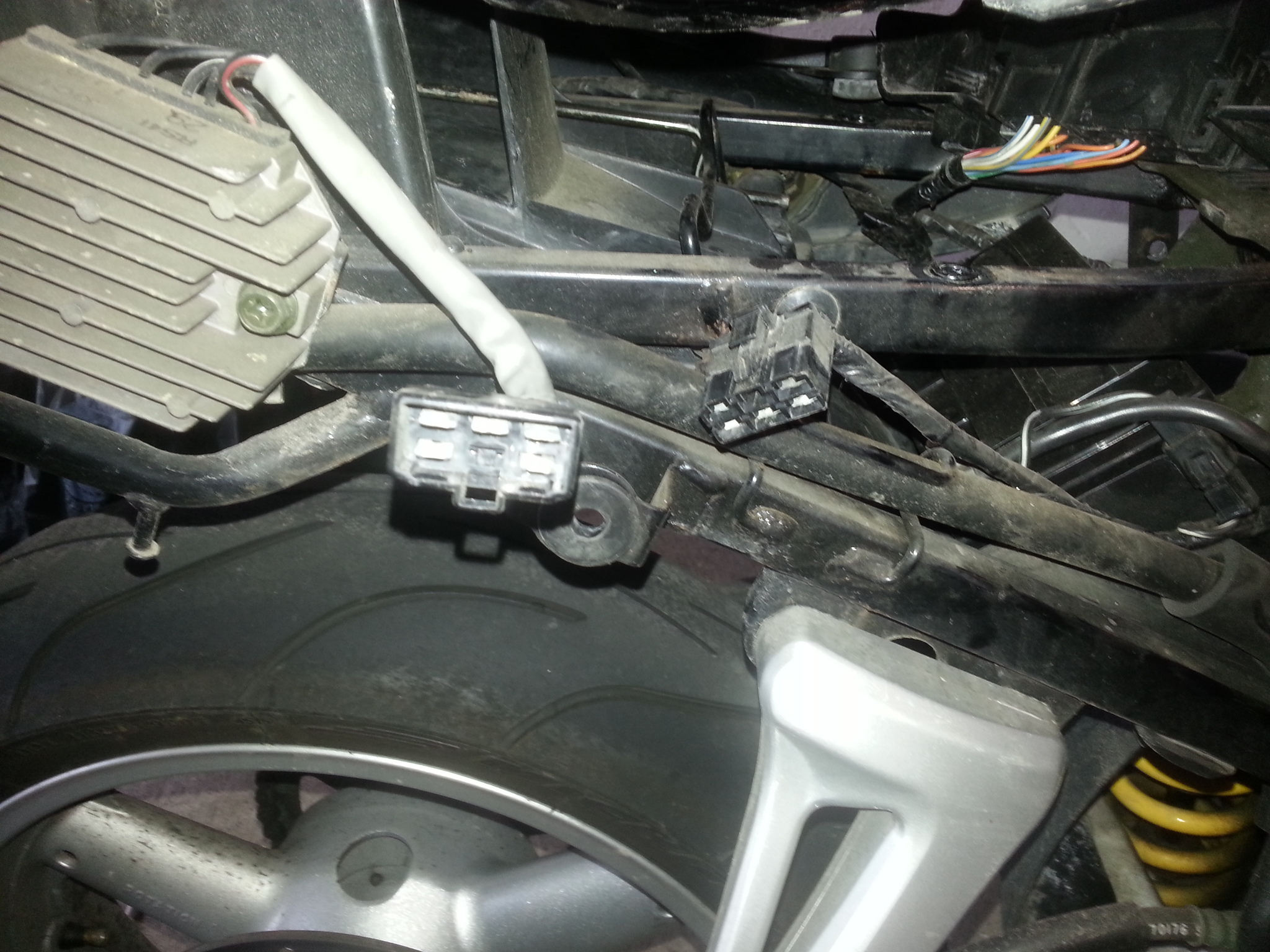

Die Knubbel Baujahr 2002 hat eine geänderte Elektrik, u.a. eine andere (schwächere) Lima, einen anderen Regler und andere Anschlüsse Kabelbaum./.Regler.

Stoni hat schon alles zu der 2002 geschrieben, und hier noch die unterschiedlichen Stecker.
hallo_spencer
Beiträge: 425
Registriert: 04.07.2016 13:49
Re: Laderegler sv s
#85
Beitrag von hallo_spencer » 19.08.2017 15:35
Von geänderter Elektrik habe ich bisher noch nichts gehört gehabt, aber man lernt ja immer dazu. Wenn die Lima von 2002 schwächer ist, kann das ja nur vom Vorteil für den Regler sein. Das einzige was mir etwas sorge macht ist die 15V im Stand ohne Licht. Mit Licht und 4000 U/Min sackt es auf 14,6V ab.

@Mike68 ist der SH650A-12 ein Mosfet-Regler?
Im Netz finde ich so nicht diret was davon.
Ich habe immer angenommen das viele hier einen Mosfet Regler empfehlen z.B. FH020AA oder den FH008 ....
