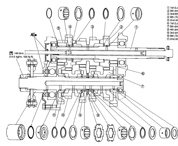

Re: Motor ohne Kupplungsdruckstange angelassen....
Anhand des Schemas kann ich dir nicht sagen, was denn plötzlich deiner Kupplungsdruckstange im Weg sein sollte ausser die zweite innen- und anliegende Druckstange und der Kupplungspilz. Aber evtl kannst du ja sagen, wie weit sie denn reingeht?
Ich könnte mir eher den Grund in einer falsch zusammengesetzten Kupplungsdruckschnecke vorstellen. Denn dann geht subjektiv gesehen die Stange tatsächlich nicht weit genug hinein, bzw. die Schnecke kann nicht angeflanscht werden, da der Abstand des Schneckenflansches zu den Befestigungspunkten zu groß ist. Aber du sagst ja, ihr habt an der Schnecke nichts gemacht....wobei man sie ja im Rahmen eurer Arbeit ruhig mal zerlegen, sauber machen und neu fetten hätte können. Das habt ihr aber doch wenigstens mit den Schwingenlager gemacht, als ihr diese ausgebaut hattet, oder?
