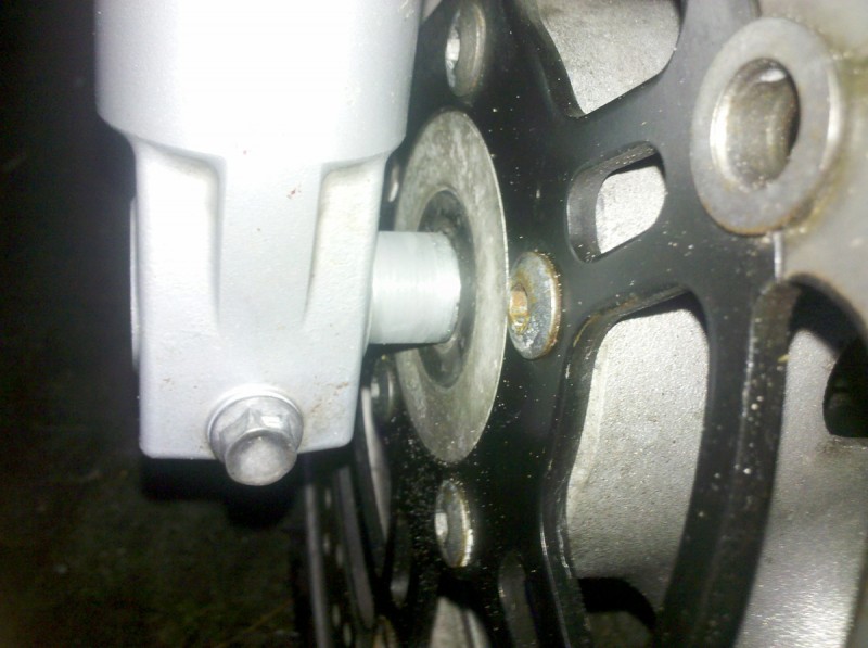

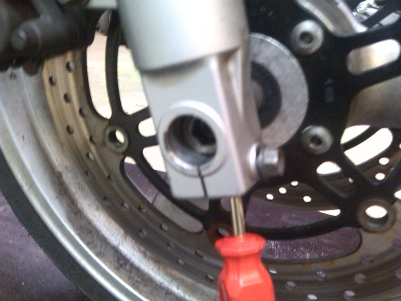

am We wurden die Simmeringe in der Gabel getauscht. Beim Zusammenbeu der Gabel viel auf das Sie etwas verspannt in den Aufnahmen sitzt. Beim Ausbau ist dahin nichts aufgefallen. Kann es sein das da ein Distanzstück links fehlt ( wenn man vor dem Motorrad steht) ? Aus dem Rep. Handbuch und den Online Explosionszeichnungen werd ich nicht ganz schlau.
Anbei 2 Bilder, vor dem Motorrad stehend:

Es ist für slle Beteiligten einfacher wenn du deine Ownerliste ausfüllst. Somit weiß der antwortwillige User um was für ein Motorrad es sich handelt.
Ich vermute stark das es eine 650er ab K3 ist.
Dort gibt es kein separates Distanzstück an der Achse. Rechts sitzt der Tachogeber, der als Distanz zum Gleitrohr dient. Das Vorderrad wird mit der Achse über den Tachogeber an das rechte Gleitrohr gezogen.
Zum Schluss wird die festgezogene Achse durch die Klemmung im linken Gleitrohr fixiert.
Beim Anziehen auf die Drehmomente achten!
Der Tachogeber muss sehr penibel eingesetzt werden, sonst nimmt das Teil schnell Schaden.

Habe es heute selber versucht und es vorerst aufgegeben. Rad und Gabelbeine ausgebaut und nach Büchli Anleitung wieder eingebaut. Ergebnist ist wie gehabt.
Von der Felge zum Standrohr ist auf der Klemmachsen Seite auch ca 6mm mehr Luft als gegenüber. Wenn ich die Gabel an der Steckachse zusammendrücke bis der Kopf der Steckachse bündig mit der Aussenseite der Gabel ist, wäre es gleichmäßig. Diesen Schritt finde ich in der Repanleitung nicht. Aktuell würde ich das aber machen. Mit halb gesteckter Vorderachse nöchte ich nicht fahren.
Was mache ich falsch?

Vorhin habe ich die Gabel wieder zusammen Gebaut. Von vorne gesehen ist der linke Holm an der Steckachse ca. 4mm tiefer als der rechte. Darum ging die Steckachse nur hinein wenn der linke Holm etwas angehoben wurde. Mit 65nm angezogen. Die gabel unten mit leichten schlägen zusemmengedrückt bis die Steckachse bündig war. Die Felge ist nun mittig zwischen den Standrohren. Rad mehrmals kräftig gedreht und abgebremst. Klemmung mit 23nm angezogen. Gabel in der oberen Gabelrücke auf gleiche höhe gebracht, Rad wieder gedreht und gebremst und in der unteren Gabelbrücke mit 23nm befestigt. Dann Klemmung der oberen Gabelbrücke mit 23nm angezogen. Rad dreht frei. Nichts ungewöhnliches. Kurze Testfahrt ,nur auf dem Hof, ergab das der Lenker etwas schräg steht. Wie vorher auch. Die Lenkerhalter habe ich heute nicht mehr kontrolliert. Die könnten auch nicht richtig gerade stehen. So bin ich damit nicht zufrieden. Da muß ich noch mal bei.

Beitrag von slowrider » 14.08.2015 14:36
Die Gewindeseite der Steckachse schließt bündig mit der Gabel ab. Ohne zusammendrücken der Gabel ist die Steckachse auf der Klemmseite nicht Bündig mit der Gabel
Mit dem zusammendrücken der Gabel ist die Felge mittig und der Kopf der Steckachse ungefähr Bündig.
Tja, warum sind die Gabelholme soweit soweit auseinander?

Lös mal die Gabelbrücken auf der rechten Seite und dreh das Tauchrohr um 90Grad. Wenn sich unten was tut, ist deine Gabel krumm. Wenn nicht, mach das Spiel mit der linken Seite. Es kann auch nur ein Holm verbogen sein.

Habe mir die Gabel in der Zwischenzeit genauer angesehen. Beibe Standrohre sind Krumm :(
Mir stellt sich nun nur die Frage: Umbau auf GSXR-Gabel (nicht plug&play) oder Standart Gabel (die einfache Lösung). Da bin ich unschlüssig. Mal schauen ob sich vielleicht hier auf dem Marktplatz was ergibt....
