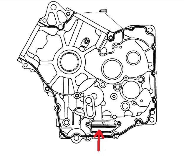

Bei einsetzendem KW/Pleullagerschaden löst sich die Lagermetallbeschichtung (unmagnetisch) der Pleullagferschalen ab, kurz darauf fängt es an die Schlalen zu zerdeppern (magnetische Späne) (Hier die Schritte gut an den Schalen der Pleul 1 und 2 zu erkennen und hier die dazugehörige defekte KW. Die losgelöste Lagermetallbeschichtung erkennt man im abgelassenem Öl i.d.R. an messingfarbenen Metallflitter.
Da sich bei der SV die Ölablassschraube direkt unter dem innenliegenden Grobsieb befindet, könnte dies evtl mit dem Finger erreicht und ein "Abstrich" gemacht werden?

Re: Im Motorblock klackerts
Beitrag von guzzistoni » 19.08.2015 17:08
TL-Andy hat geschrieben: Da sich bei der SV die Ölablassschraube direkt unter dem innenliegenden Grobsieb befindet, könnte dies evtl mit dem Finger erreicht und ein "Abstrich" gemacht werden?
Mit dem Finger vllcht nicht, aber z.B. mit einem Pinsel
