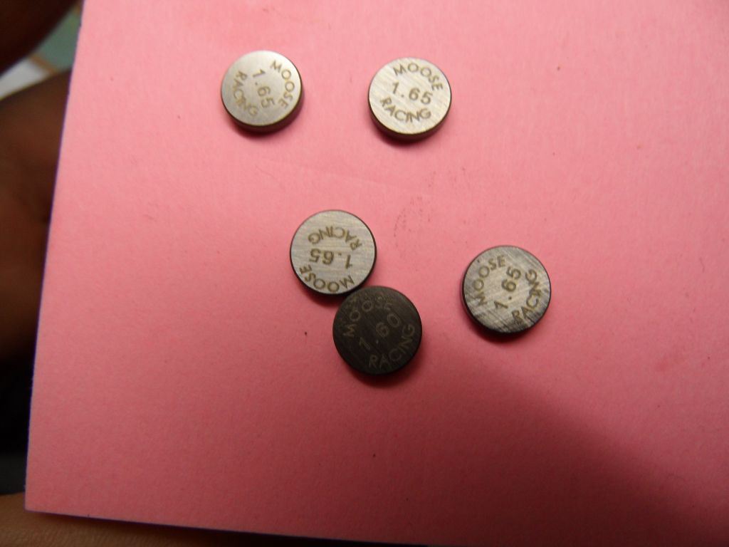

Nachdem ich auf meiner SV650 K3 mittlerweile 27.500 km runter habe, habe ich micht entschieden, das Ventilspiel mal überprüfen.
Habe mehrfach hier im Forum gelesen, dass es bei der ersten Messung bei 24.000km meistens beim Messen bleibt und nichts eingestellt werden muss.
Darauf will ich mich mal lieber nicht verlassen, hat sich jetzt auch als richtig rausgestellt.
Werte Soll Einlass: 0,1 - 0,2 mm
Werte Soll Einlass: 0,2 - 0,3 mm
An 2 Ventilen (1x Auslass, 1x Einlass) wurde das Mindestspiel sogar unterschritten und auch bei den anderen Ventilen liegt das Spiel meistens am unteren Ende.
Werde mir morgen dann die entsprechenden Shims holen und alles wieder zusammenbauen und mit frischem Kühlwasser befüllen.
Beim Einstellen peile ich die obere Toleranz an, kleiner wird das Spiel mit der Zeit dann ja wieder von alleine.

Nachdem alle Händler bei mir im Umkreis aktuell Winterurlaub haben, habe ich die Shims eben in der Bucht bestellt.
Sind aus dem Zubehör und kosten 2,50€ pro Stück, Größe wie die originalen und qualitativ machen sie ebenfalls einen sehr guten Eindruck.
Ventilspiel passt jetzt wieder überall, Motorrad ist wieder zusammengebaut.

Shims sind echt klasse, günstig und gut verarbeitet.
Höhe der Shims passt auch ganz exakt, mit der Bügelmessschraube nachgemessen.

Für um die 100 € gibts Shims in Sets bei bspw. Kedo.
Aber ok, wir haben auch fünf Mopeds, bei dennen wir mit zwei Durchmessern auskommen.
